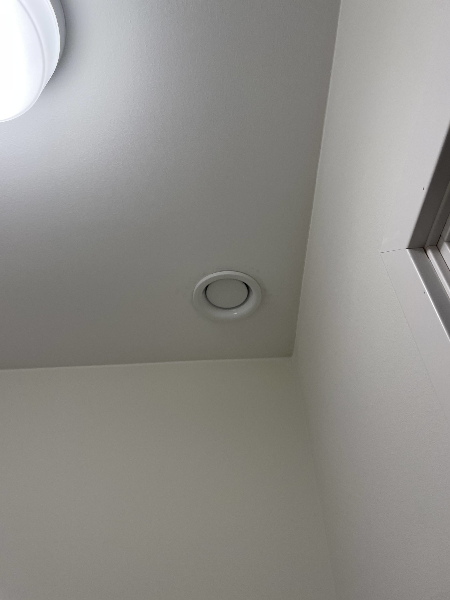

Tekniker #1 Medlem · Stockholm · 352 inlägg 3 aug 2021 08:08 Tekniker Medlem Stockholm 352 inlägg 3 aug 2021 08:08 #1 Tänkte sänka innertaket i vår lilla WC, men hur gör man med denna då? Finns det några bra förlängningar att skarva mellan eller hur gör man? tack! Inloggade ser högupplösta bilder Logga in Skapa konto Gratis och tar endast 30 sekunder #frånluftsdon #förlänga #tak
Z Zwiggy #2 Husägare · 13 inlägg 3 aug 2021 08:28 Zwiggy Husägare 13 inlägg 3 aug 2021 08:28 #2 Jag skulle använt en långmuff som skruvas inifrån med hjälp av en vinkelbitshållare, https://www.luftbutiken.se/81-nippel-muff
