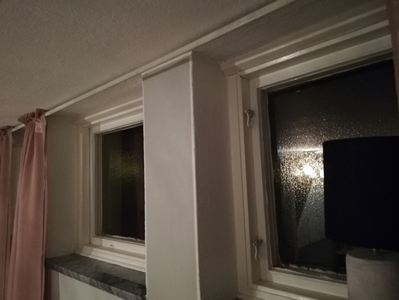

Har ett litet vinterprojekt, jag tänkte göra om gillestugan till ett hemmabiorum. Projektor å 120" duk inskaffad.
Jag tänkte även sänka innertaket ca 5-10cm för att dölja fult betongtak, dölja elkablar och projektor/nät kablar och samtidigt passa på och sätta LED spottar.
Problemet är att jag har fönster i takhöjden.
Någon som har tips på en snygg lösning ?
Se bifogad bild!
  • Ett fönster högt upp i ett rum med betongtak, rosa gardiner och en bordslampa, möjlig plats för renovering till hemmabio.
Jag hade låtit innertaket gå fram till nischen och eventuellt satt en vinklad skiva mellan fönster och innertak.

Sett rum liknande ditt där man sänkt taket ca 5cm fram till vägg och sedan i smygen fasat upp mot ursprunglig nivå. Fem cm på det djupet borde funka. I gamla byggnader med tjock grundmurar är det inte ovanligt med rum helt under markyta som har ljusinsläpp som går som en tub uppåt.

Ja det låter som en smidig lösning. Googlade lite men hittade inga bilder på hur det kan se ut. Hade varit bra om man kunde se bilder på några som använt sig denna lösningen

Du kanske kan spra en ram runt som inte sänks och jobba med lite spännande belysningslösning i ramen? Den här bilden råkar vara från ett badrum men du förstår tanken. En LED-list med varmt dimbart ljus skulle kunna bli en trevlig detalj i ett biorum.
