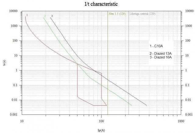

Några kurvor säger kanske lite mer.

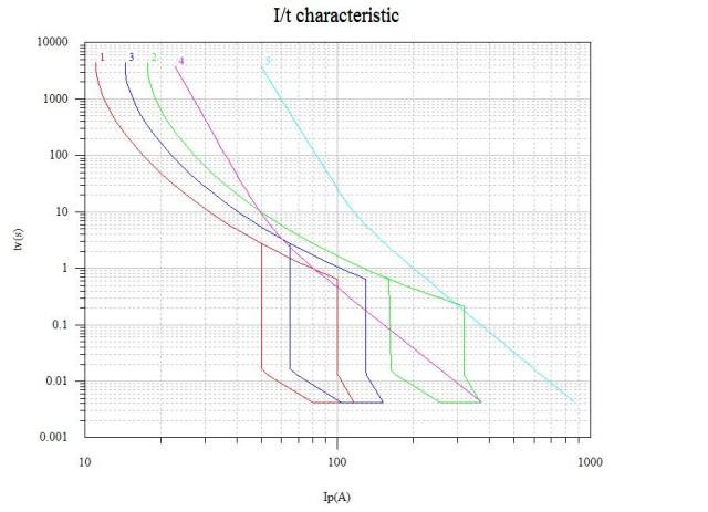

Från vänster C10, C13, D16, Diazed 16A, Diazed 35A.

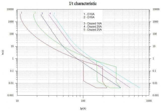

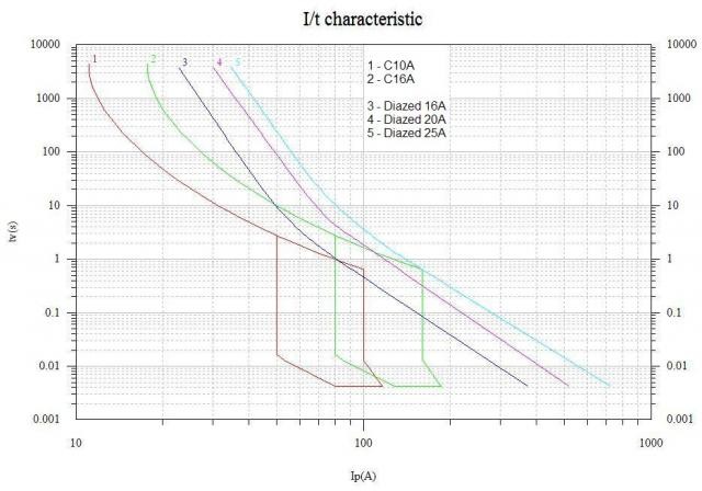

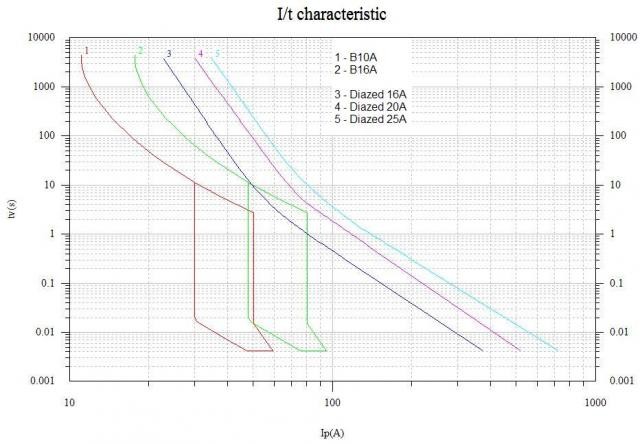

Mycket intressant tabell, jag skulle gärna vilja se diazed 25A också i samma.
Om han har 16A mätarsäkring, vilken diazedsäkring menar du man ska använda för att mata undercentralen som kommer lösa före mätarsäkringen?
Då sätter vi dvärgbrytare 10A och 16A karaktäristik B,C,D mot Diazed 16, 20, 25A.

Faktiskt hade en Neozed 16A varit utmärkt, men även Diazed 13A kan passa i detta fall.
I diagrammet ligger selektivitetsgränser för kortslutning direkt efter stugans central, och även efter 30m 1.5mm² kabel, detta ryms inom en DII 13A. Mer än 30m så är det ingen lillstuga längre.:)
Tack för det, klart användbart.
Ser ut som att man också klarar D16 på 25A diazed i många fall.
Det är olika långt mellan skalstrecken på x-axeln. Är det 100,200,300 osv eller något annat?
