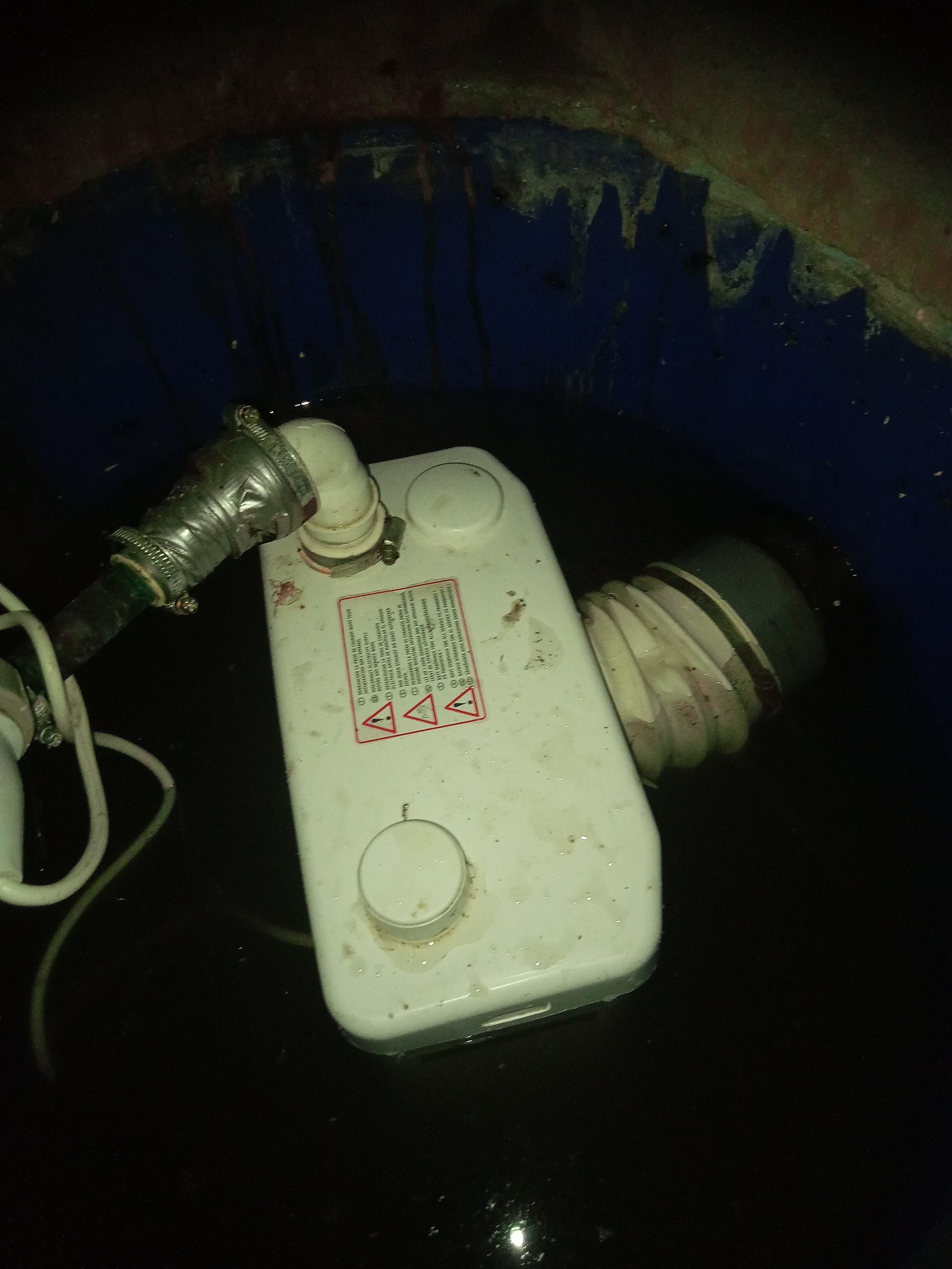

Det kom upp avloppsvatten ur golvbrunnen i duschen häromdagen. I garaget, som ligger lägre ned på tomten. Avloppskvarn/pump som krånglar.Tog upp den och verkar ha fått ur det som ställt till det.
Men min dumma fråga är, är det normalt att den står i vatten? Känns som något jag borde ha koll på. Har inte ens öppnat och tittat tidigare, medan den fungerade :)
Tog upp lite vatten, men det fylldes snabbt upp till samma nivå.
  • Vit flytpump i vatten, ansluten till rör, smutsig, varningsetikett, mörk behållare, reflektioner, våt yta.
Nej, det verkar inte normalt. Dessa pumpar ska ju främst ta upp avloppsvatten från t ex kök eller toalett. I ditt fall borde en dräneringspump ta upp vattnet runt Saniflowen.
