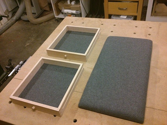

Inte byggt nån sängstomme men byggde en pall med liknande look (dvs rundade kanter). Du hittar den här https://www.byggahus.se/forum/mobel...comes-bildtung-och-mastodont-som-vanligt.html, scrolla nef till slutet där sitsbygget behandlas.
Jag gjorde så här. Limma skumgummi på plywooden, köpte lim i skumgummibutiken. Inga fasade kanter på skumgummit och ingen fiberduk om du vill ha skarp "ofluffig" look. Radien på kanterna ordnar du genom att dra tyget tajt, det är lite trixigt att få det helt jämnt men går med lite övning och tålamod. Fiberduk gör det nog enklare att få det jämnt men du får den där jästa bull-looken.
Ju hårdare skumgummi desto mer skarp look. Drar du tyget hårt runt mjukare skumgummi får du mer/längre radie.
Jag hade hellre valt ex spånskiva än osb, den ger ett jämnare limunderlag.
Var du hittar billigt skumgummi vet jag inte, jag använde skumplast till min sits. Stoff och stil i malmö har en del sådant ganska billigt, finns också en affär (malmö skumplast) som sågar efter mått men där är det dyrt.

Jag gillar utseendet på OLA C:s sittdyna (bild nedan), det är liknande resultat jag önskar uppnå på mina "dynor".
Mina dynor skulle möjligen kunna se något bulligare ut, så får se va de rekommenderar i textilaffären. Kanske smäller på lite vadd med...
