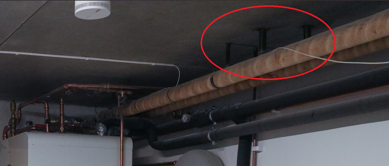

Det som dock fått mig att rygga tillbaks nu är att jag vid närmare kik på bilderna märkt att några upphängningar&rör går igenom plattorna. Jag ser inget lätt sätt att här att få loss plattan/plattorna här utan att såga/bryta/krångla. Ska det göras textbook verkar ett verktyg med punktutsug rekommenderas.
Känns som att min initiala bedömning att "det är bara att skruva loss plattorna försiktigt" inte riktigt håller längre. Kanske får det bli att måla över skiten och tänka på annat kul tillsvidare ändå :)

Det var en tillnyktring som heter duga! Gratulera dig själv, för nu har du sparat såväl tid, jobb och pengar.
Dessutom undrar jag hur du tänkte få ner plattorna hela ovanpå varmvattenberedaren?

Hade självklart blivit en del bök även där - och kanske svårt att nå alla spikar eftersom det är rör i vägen. Men det är åtminstone ett litet utrymme ovanför för att kunna lyfta bort plattan där, och inga rör som går igenom plattan och håller kvar den.

Sedan hade du väl tänkt dig att sätta upp andra skivor för att ersätta de du precis rivit ner. Det ser väldigt bökigt ut här och var.

Och det ser ju ut att vara utanpåliggande el draget på flera ställen, det är ju också en del arbete med att hantera kanske.
Men ta asbestproverna som du tänkte så vet du ju om det är något att oroa sig för med rören t ex, eller för framtida arbeten i taket.

Det skulle säkert blir ännu mer jobb och kanske pengar på detta sisyfosarbete. Men några prover behöver inte tas. Iallafall inte i taket för det är säkert eternitskivor.

Det hade nog blivit att vitmåla träpanelen under. Gamla oljepannan har ersatts med bergvärme så jag antar att det inte är någon större brandrisk kvar.
Jag ska försöka tänka på något annat ett tag. Pannrummet ska förbli pannrum och tvättstuga förbli tvättstuga. Så det är egentligen svårt att motivera det här krånglet. Skulle det göras om till boyta kanske det hade varit en annan frågeställning.
