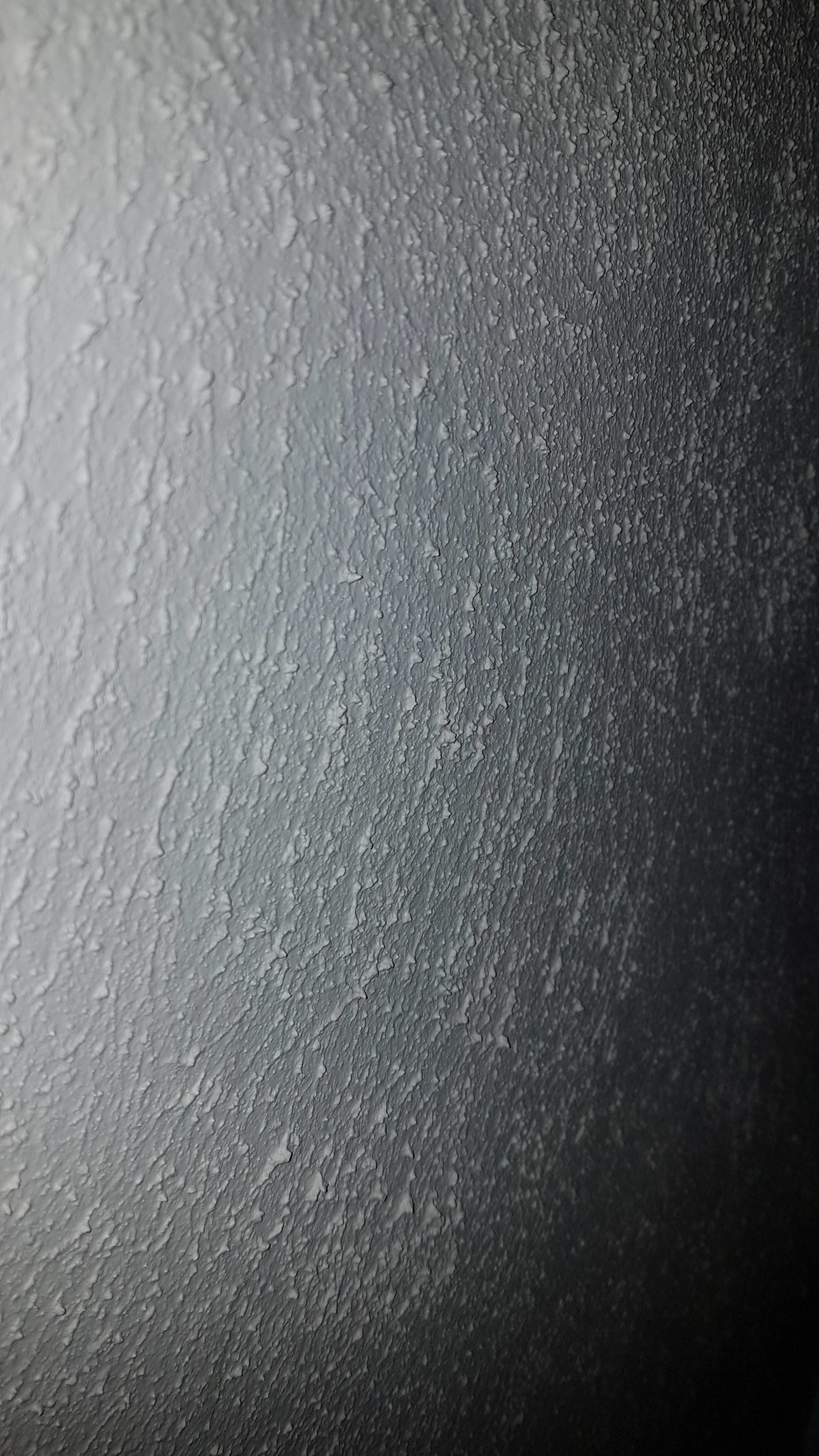

Hej! Har i vårat hus många rum där man använt sand i färgen! Ni vet så man får en grottig yta som är grov och vass. Gissar att det är målat direkt på gips men jag är inte helt säker. Men om jag vill ta bort detta? Vad gör jag då? Tacksam för svar! MVH Johan Grovt texturerad yta med sandblandad färg på en vägg, vilket ger en grottliknande effekt.
Väggslip/ giraff med riktigt grovt papper sen bredspackling.

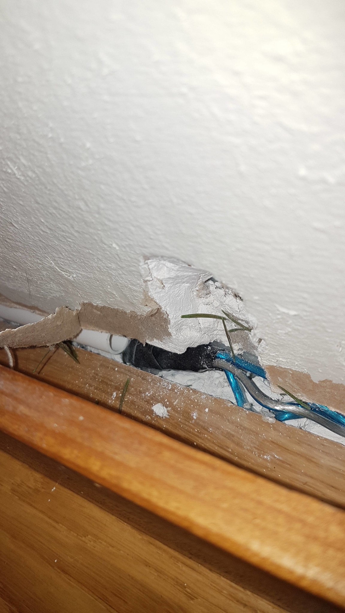

Okej tack! En undran är ju om man säger gipsskivor har väl typ en yta som är som en tapet. Kan man inte riva bort den? Har provat lite här där det är en kabeldragning bakom en golvlist. Hål i gipsskiva ovanför en golvlist avslöjar kabeldragning bakom väggen.
Pappret är ju en del av hållfastheten gör skivan, ta inte bort den.
