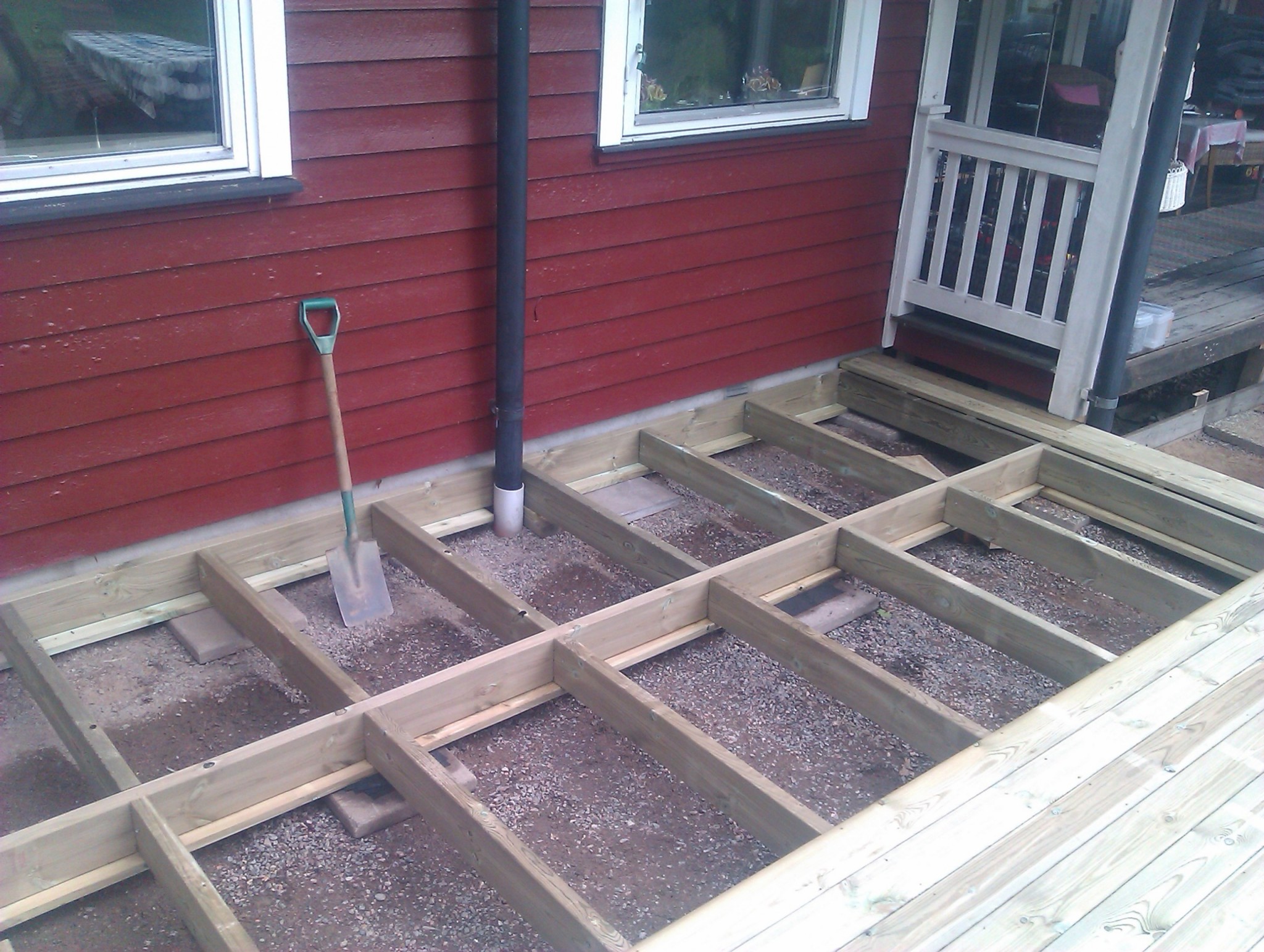

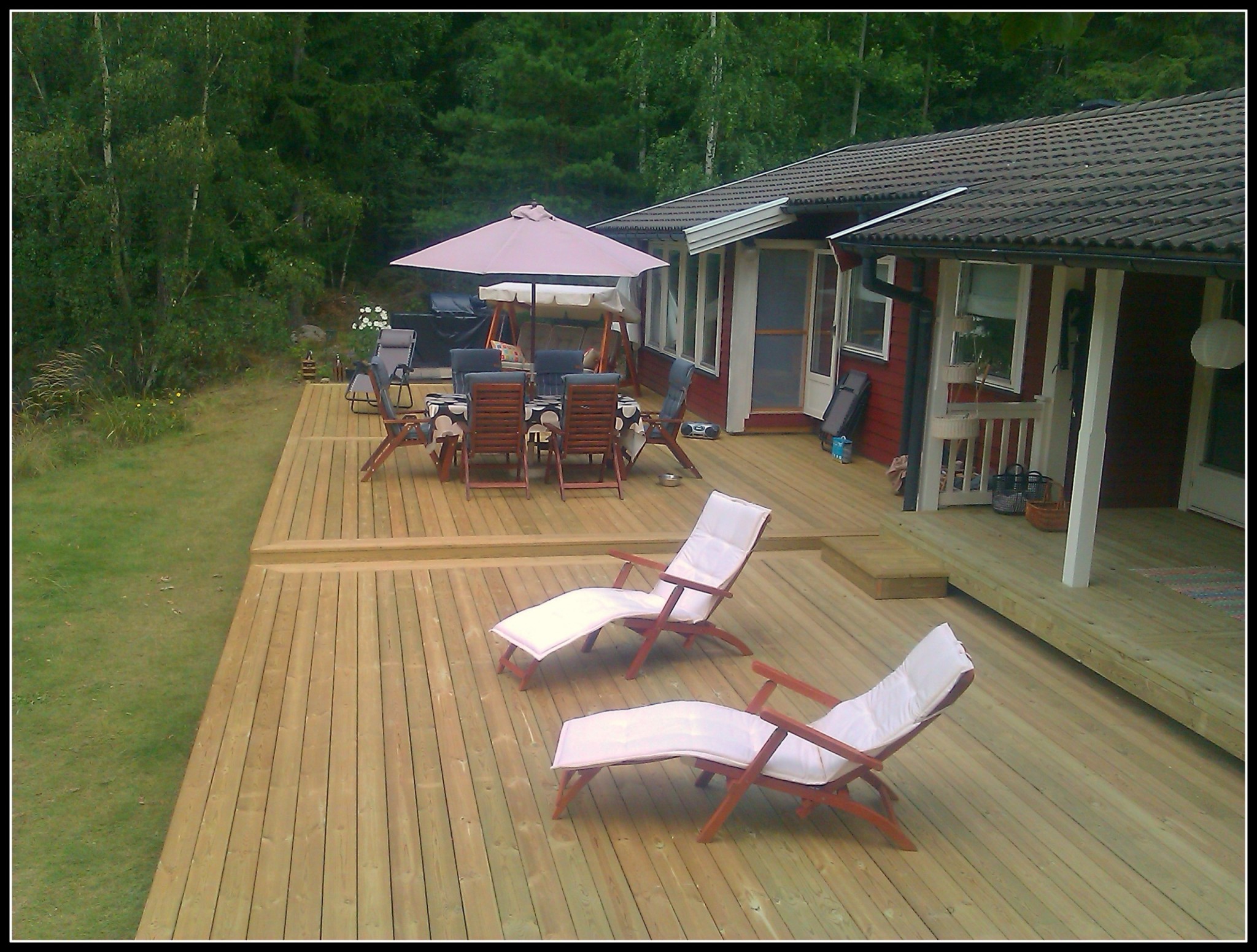

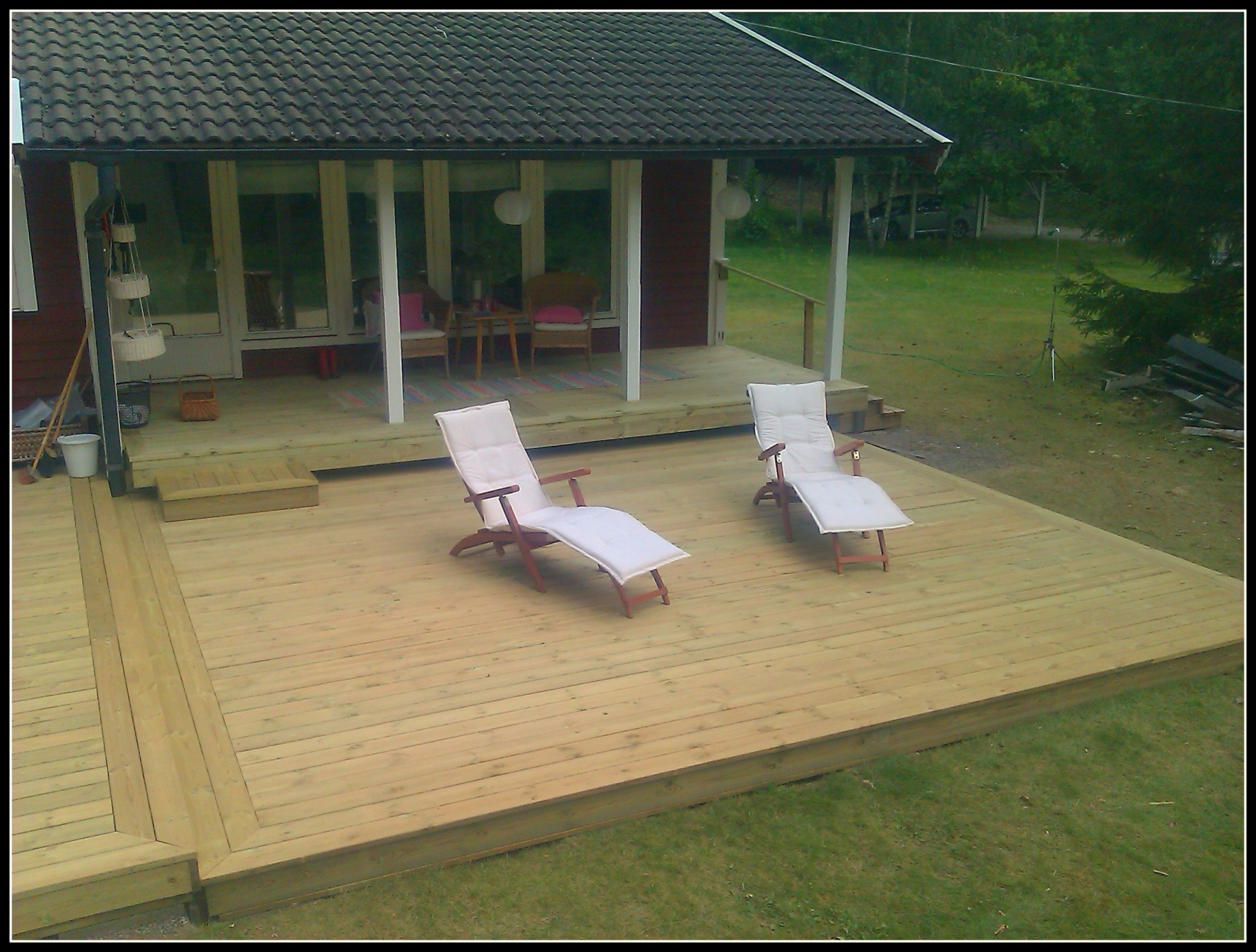

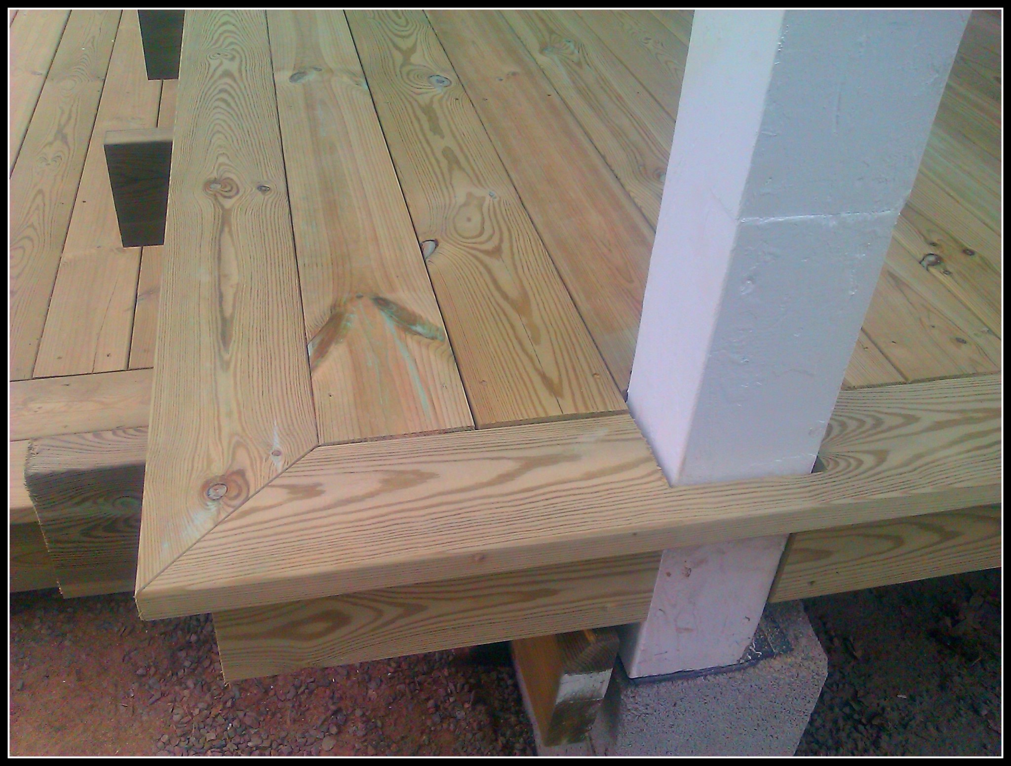

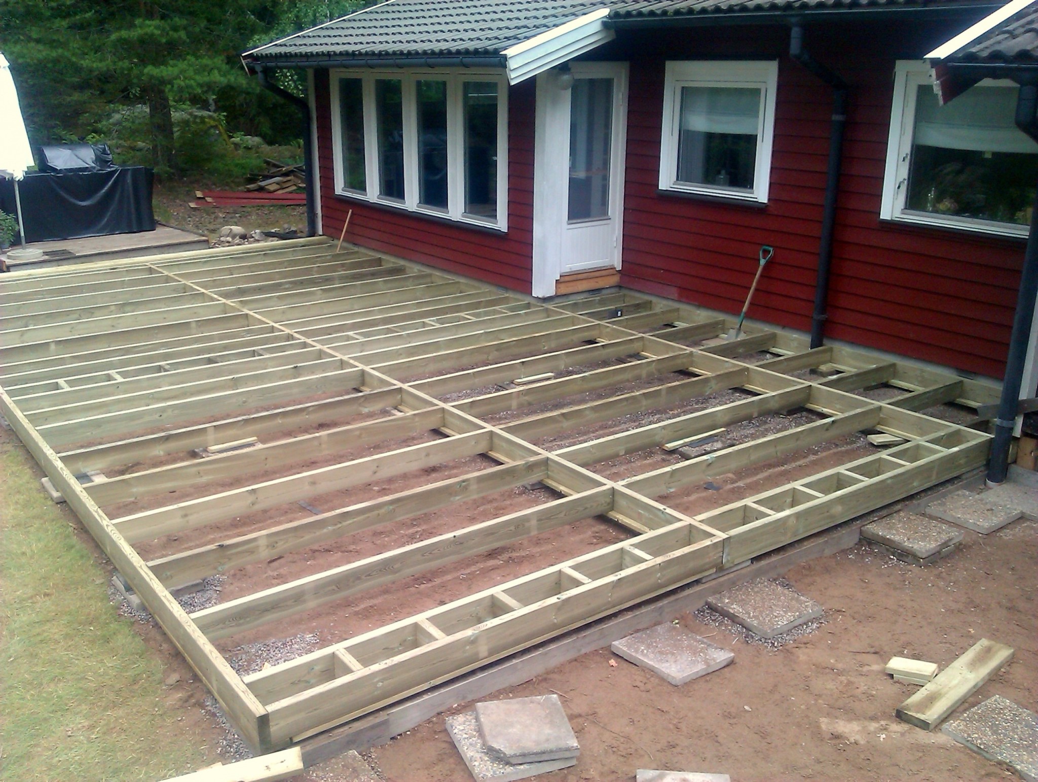

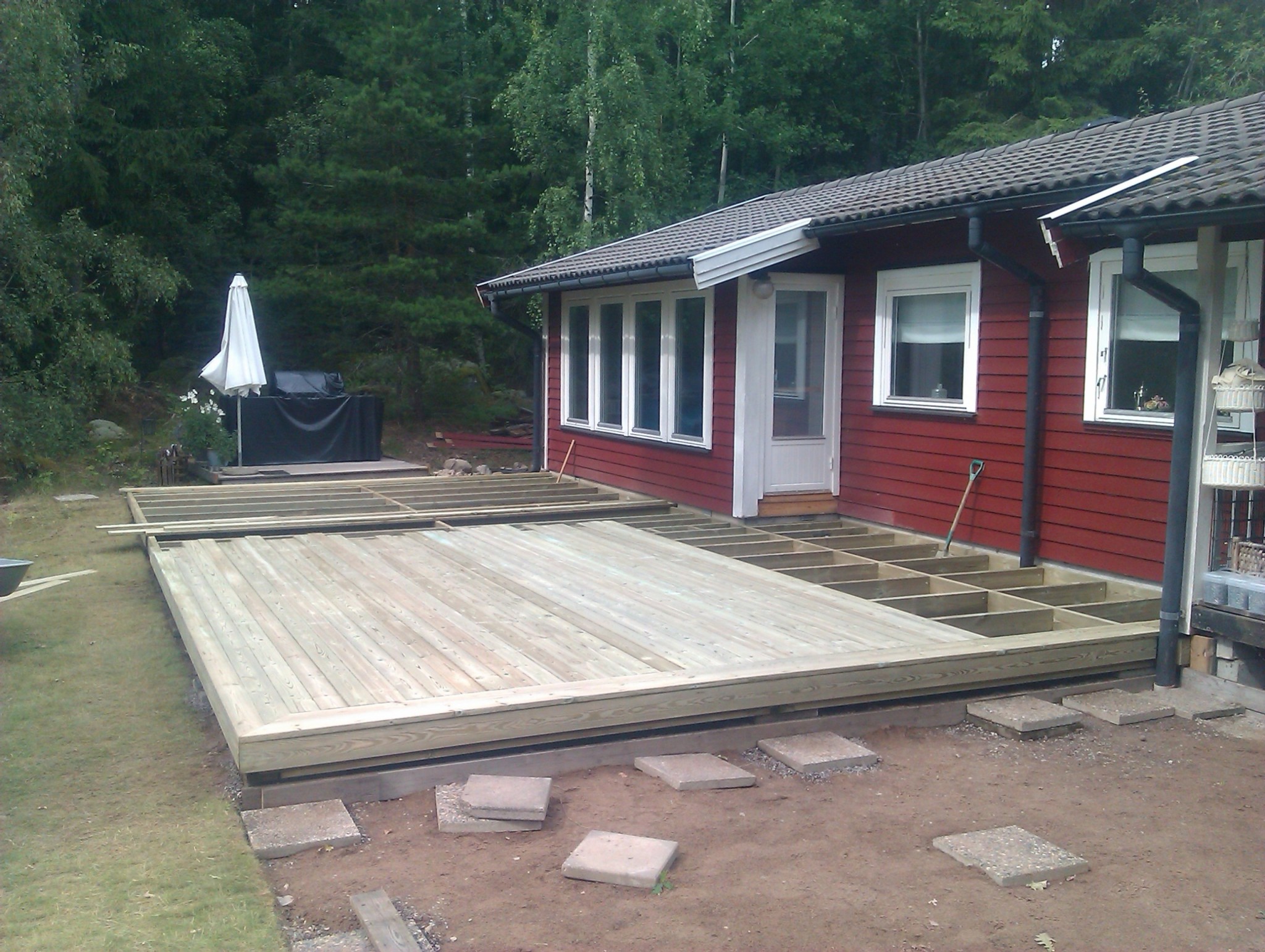

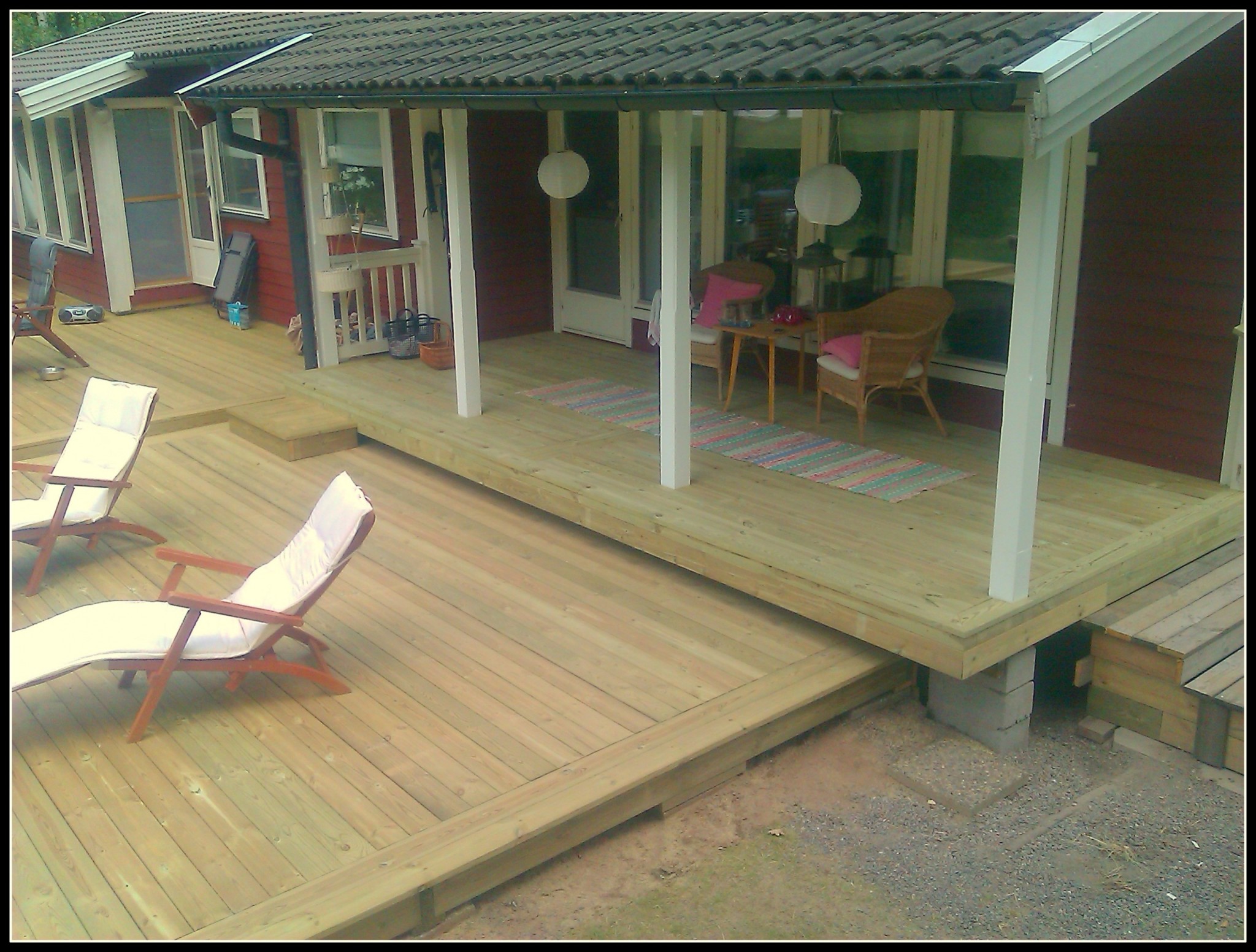

Jag skulle bara byta ytskiktet på verandan, men när jag fick bort dom gamla brädorna så såg jag att reglingen var både klen och gles.
Dessutom upptäckte jag att två av dom fyra vita stolparna hängde i luften, det var nog därför det har varit så dåligt fall i hängrännan
Så jag fick ta en vända till byggmax och skaffa mer regelvirke.
Jag ställde bärlinan på det nedre däcket och fäste i väggen med balkskor.
Nu är det bara en kjolbräda och lite småfix kvar. (hoppas jag)

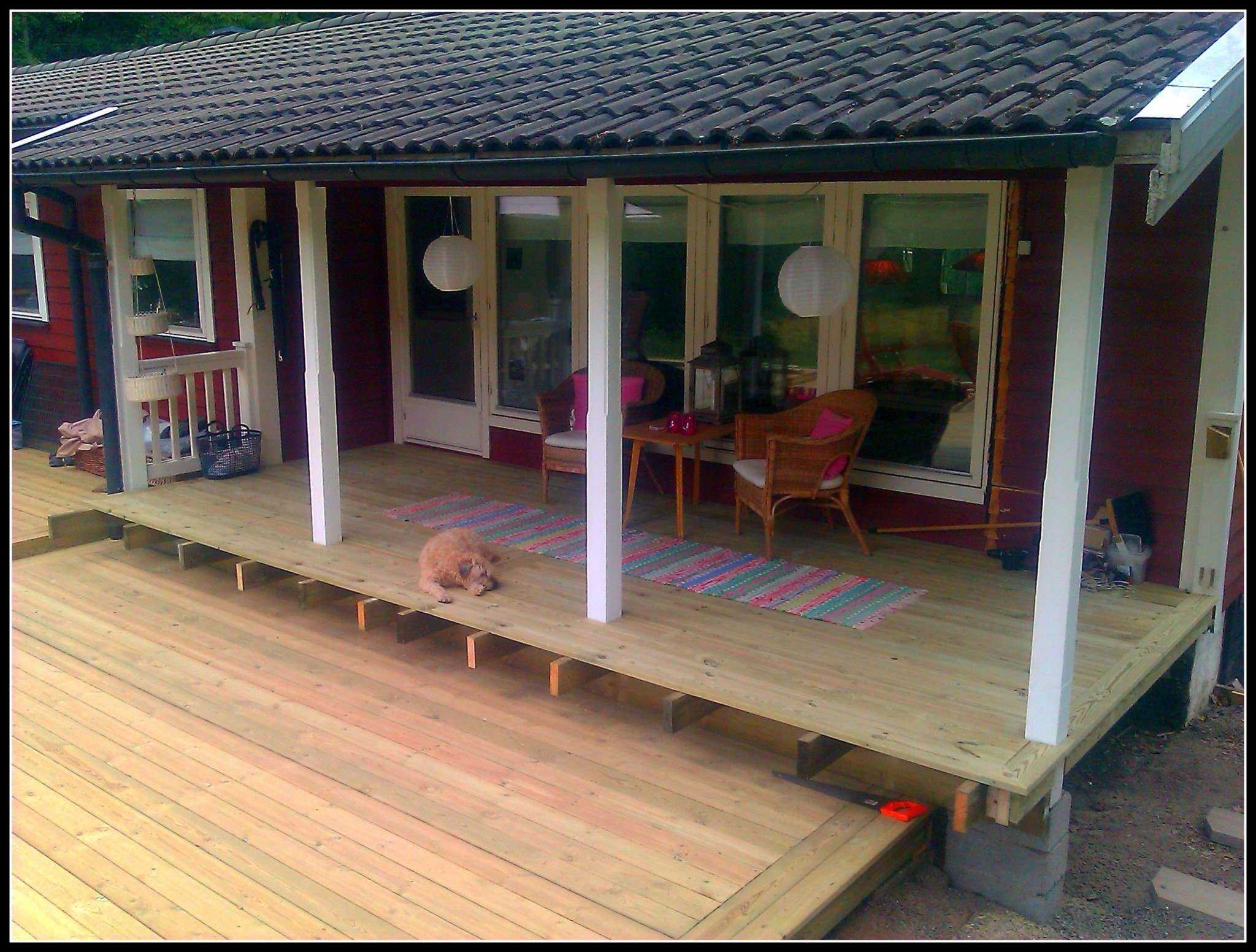

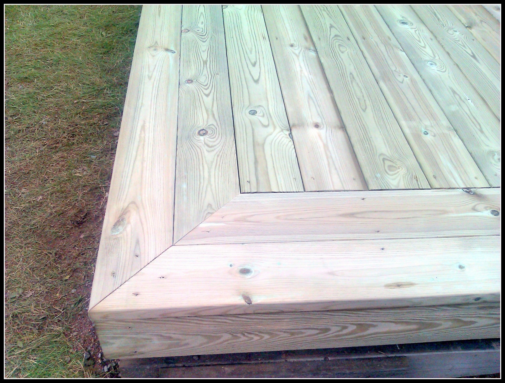

Så där ja, nu är både semestern och virket slut. Nu får jag nog ta en paus.
Lite smådetaljer kvar, några kjolbitar för att täcka stenplattorna. Sen måste jag fundera lite hur jag ska klä in stenarna under den yttre stolpen. Sen ska jag ersätta den provisoriska trappan med en riktig. sen kanske det är klart....
Ett tag sen du la upp den här tråden men om du finns kvar ute i etern så undrar jag hur du fäste skruvreglarna i den mittersta bärlinan?
Hej Christoffer
Jag la en trallbräda 28x120 som jag skruvade fast under alla längsgående bärlinorna,
så dom ser ut som ett uppocknervänt T
sen var det bara att trava i reglarna där jag ville ha dom och skråspika eller skråskruva efter behag.
Riktigt smidig lösning utan en massa dyra U-konsoller.
Tänk bara på att vända den undre brädan så den är glad, annars kommer tvärreglarna nån milimeter lägre än dom längsgående och det märks sen när man börjar skruva trallen

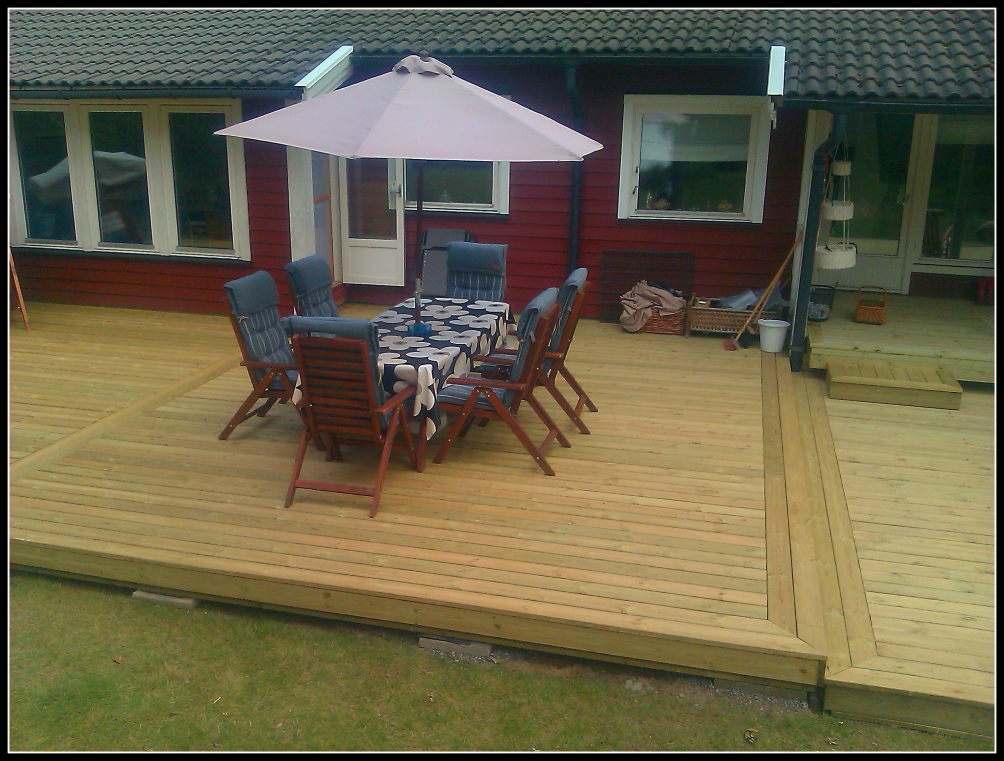

Hade varit intressant att höra hur trädäcket mår så här fem år senare.

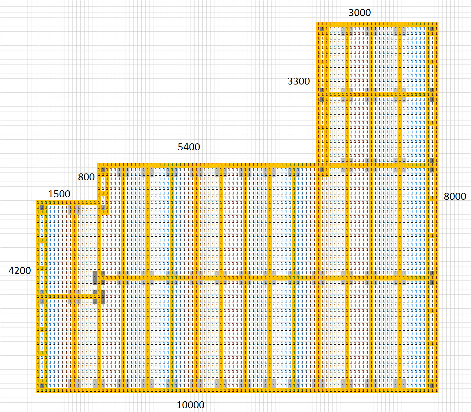

Tänkte att jag skulle bygga mig ett liknande och blev inspirerad av din metod. Brottas dock med idéer på hur jag ska lägga markstenen, främst vad gäller tätheten. Första prio är ju så klart att det inte ska svaja eller ge vika, andra prio är att inte överarbeta konstruktionen. Har gjort en skiss (hoppas den kommer med i inlägget) där jag plottat ut sten (grå markering) på i stort sett varje regelfäste och det känns ganska mycket och kommer ta en evighet. Mörkare grå är sten där jag antar att jag verkligen måste ha.

-Menar du att du har en sten under ungefär var annat/var tredje regelfäste i mitten och i ramen runt om?
Formulerar mig som en groda känns det som. Men från en amatör till en annan så kanske det begrips
Hej kronnn, jo tack verandan ligger kvar.
Allt funkar fint faktiskt, inga större sättningar att tala om.
Jo det stämmer som du skriver, jag har bara sten under bärlinorna och på ca: 1,5 meters avstånd
sen la jag några extra stenar även under dom tvärgående reglarna där jag visste att det skulle bli extra belastning, typ där bordet står
Nu är jag bara en amatör, men vad jag ser på din ritning så blir det mååånga stenar
Det bör räcka att du lägger under bärlinorna, vad är avståndet mellan dom långa bärlinorna? 2,5 meter?
Är det 145
r, då bör det funka, har ingen riktigt koll på spännvidder och sånt men jag har för mig att en 145mm regel bör inte vara längre än ca: 2,5
Hoppas nån med mera erfarenhet kan komma med lite mera tips och råd
Annars är det bara att fråga på, jag ska svara så gott jag kan
