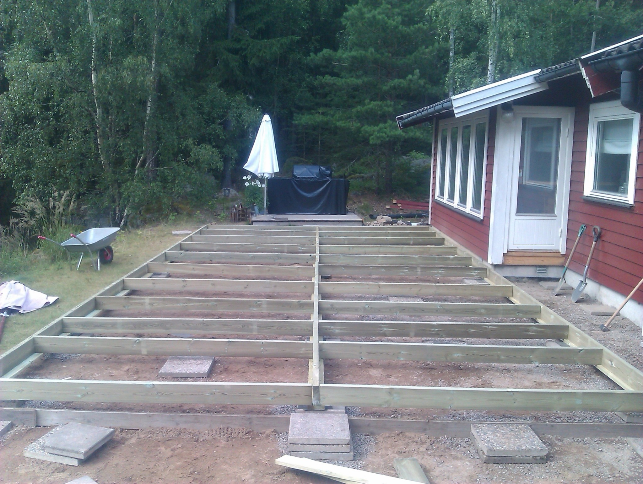

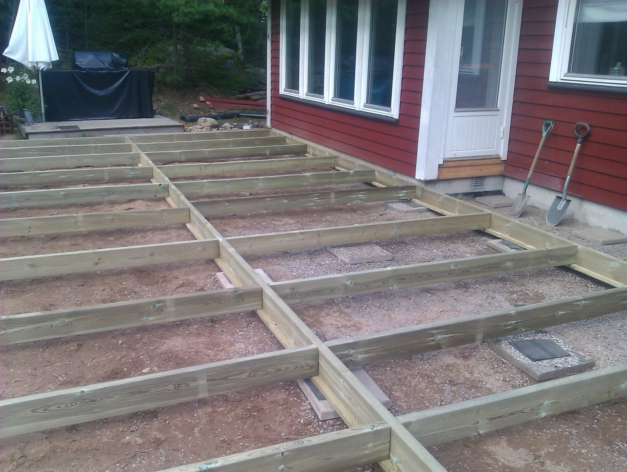

Hej igen, nu börjar det hända grejor... Så här ser ramen ut.
Allt är i 45*145
Bärlinorna har stenplattor på 150cm avstånd och dom ligger med 2500 avstånd mellan varandra.
Min fråga nu är vad som är lämpligt regelavstånd?
Enligt dom tabeller jag hittat så är det 60cm för 2300 spännvid, och 40cm om man har spännvidd på 2600
Blir det bra med 50 cc? om jag lägger ut några och provar så känns det bombsäkert, frågan är om man ev. kan köra på 60cc? eller är jag dumsnål då som vanligt?
Nu har jag bara lagt ut dom, inte skruvat fast ännu.
Allt är i 45*145
Tänk på att nästan all trall säljs i 30cm intervaller. så kapar du cc40 eller cc50 så kommer du att få såga en massa och få en massa spill.
Jag skulle nöjt mig med cc60, det är ju inte ett klinkergolv du ska sätta
dvs, cc60 OM du tänker använda minst 28mm trall. Om du av någon anledning väljer att köra 22x95 trall så kommer det att bli gungigt med cc60, då skulle jag köra cc40 istället.
