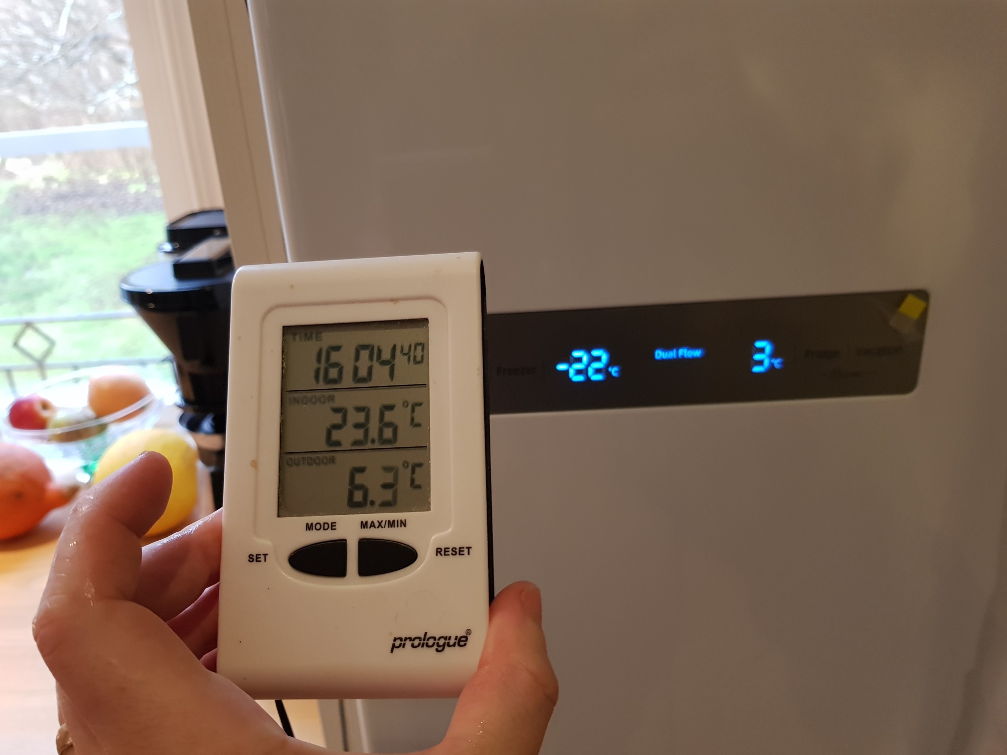

Uppdatering: Reparatören var här i fredags och hade med sig ny dörr, men han själv var tveksam till att det skulle hjälpa. Men efter att ha felsökt en timme bytte han dörren iaf. Till ingen nytta:
  • Hand som håller en temperaturmätare framför en frys med en digital panel visande -22°C och 3°C.

Uppdatering: Efter att förra veckan ha ringt och åter felanmält hos samsung samt mejlat Mediamarkt och begärt återköp/omleverans efter två reparationsförsök, ringde idag samsung och ska ta tillbaka skåpet.
Antar att jag inte kan begära återköp om Medimarkt vill leverera samma modell igen? (Är lite bränd på denna modell :crysmile:)
