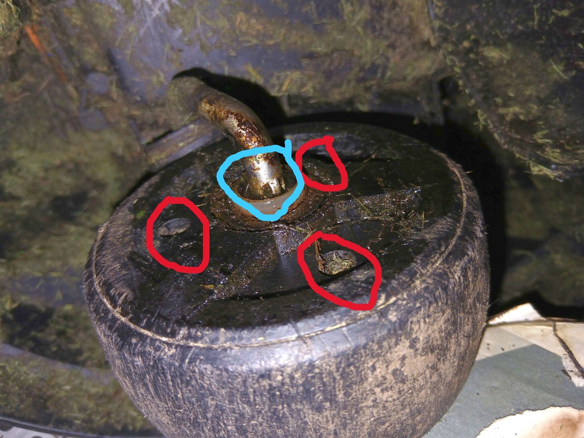

Har en WG790E.1 där tyvärr ena framhjulet har trögat till sig rejält under vinterförvaringen (inomhus ca +15C). Har provat spraya 5-56 + olja & vrida runt men det verkar inte hjälpa. Så ev trögrostat hjullager/kullager och/eller massa gräsrester därinne.
Är det någon här som vet hur - och om - man kan lossa hårdplasthjulet från axeln helst utan att behöva demontera fronthjulet inkl metallaxel från chassit. Vilka vertyg rekas i så fall Tar gärna råd innan man amatörmässigt själv försöker sig på ...

Lägg upp en bild på andra sidan av hjulet.
jag har ingen likadan klippare, men det ser ut som att axeln genom hjulet har ett stopp inpräglat (blå ring), då bör det sitta någon typ av låsbricka för axel på andra sidan. Ser även ut som att det finns försänkningar för skruvar (röda ringar). Bara gissningar.

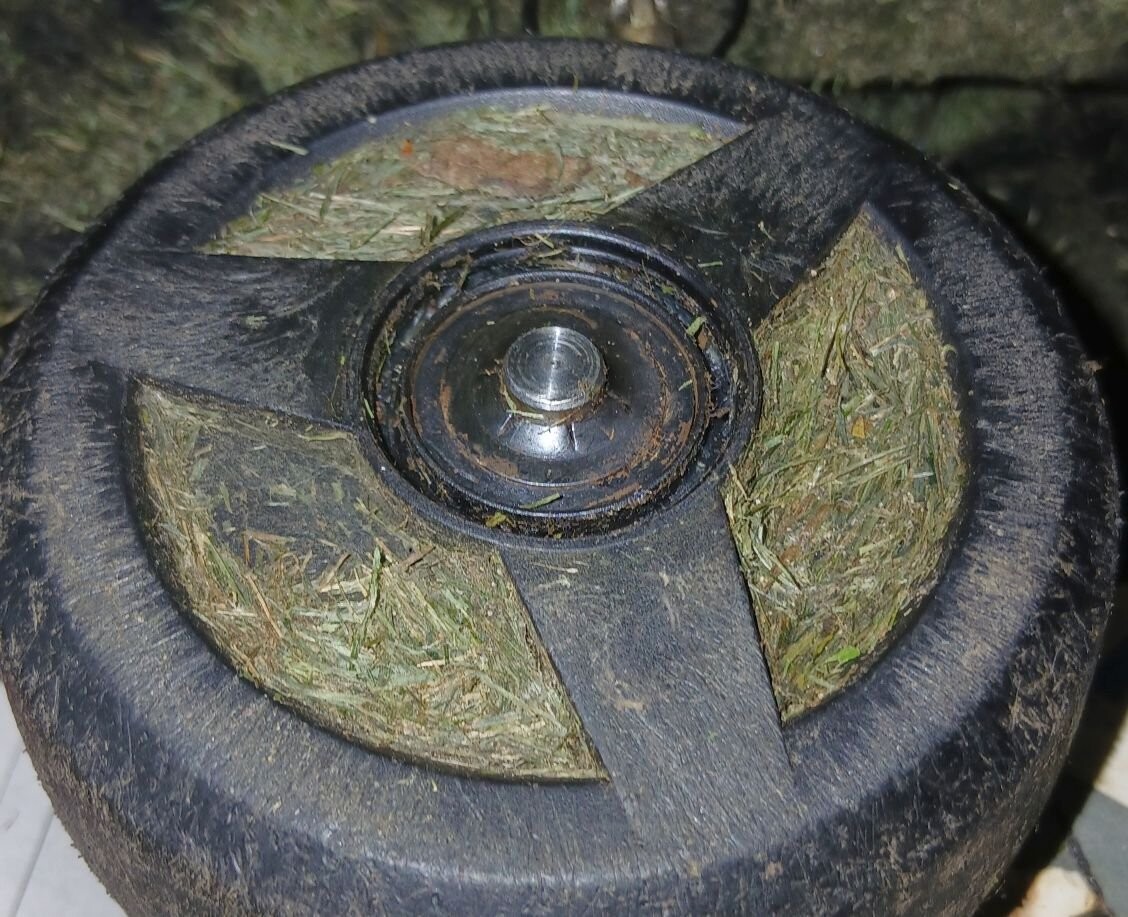

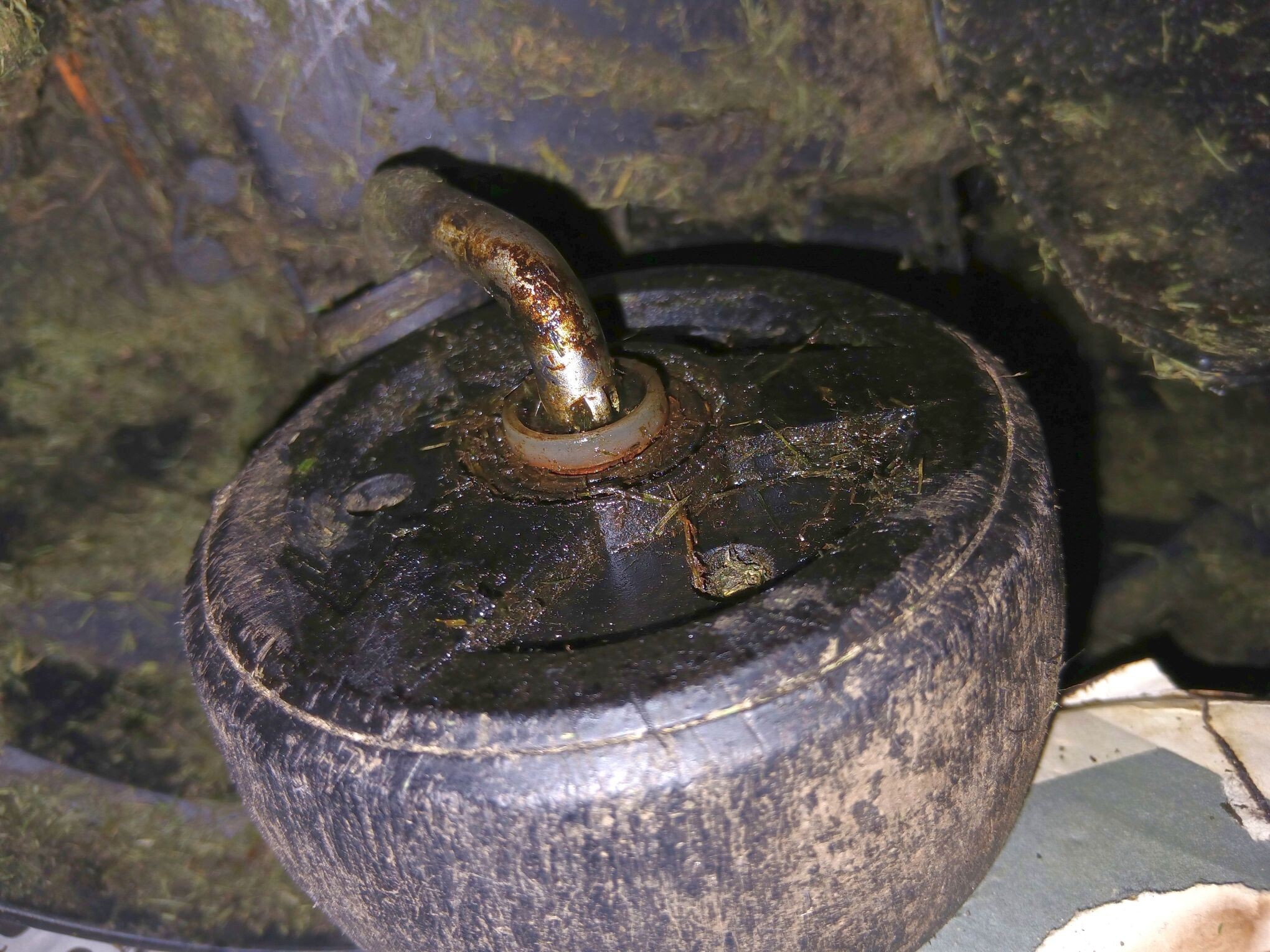

På andra sidan hjulet sitter det ett plastlock.S Skonummer skrev:Ciao!
Det ska du bända bort med en skruvmejsel.
Då ser du en låsbricka
som har tungor som fjädrar in i ett spår på axeln.
Bända ut dessa och ta bort brickan. Sedan är det bara att dra loss hjulet längs axeln.
Lagerna kan ha rostat fast på axeln så man kan behöva ta i en del för att det ska lossna.

För att ta av hjulet får du lossa det från sidan vi inte ser.
Antigen köper du ett nytt hjullager för ca 50-100kr, Det finns säkert billigare på Biltema.
Ett nytt hjul för ca 300 eller komplett hjul med Axel:

Det är bara att bända ut tunga för tunga på brickan så de inte fjädrar tillbaka. De går lätt att böja tillbaka när man fått loss brickan. Jag knackade med en hammare så brickan blen "platt" igen.S Skonummer skrev:
