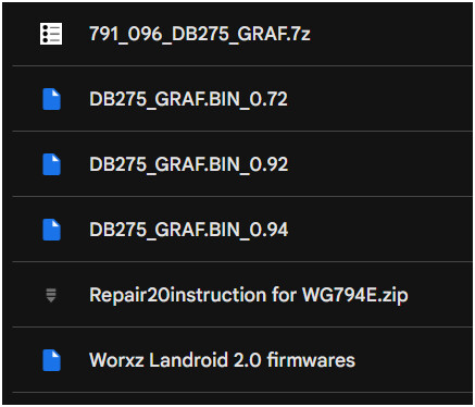

Och . är det någon som har senaste Firmware liggandes för wg791E. Jag har v0.91 i denna men det ska finnas nyare. Får ingen hjälp från worx... då dom inte längre hanterar de äldre modellerna (och att denna tillhör dom med serienummer på 12 digits).

Jag har följande filer liggande på Google Drive, sökning på artikelnumret som står på kvittot från 2015 så säger Clas Ohlson att det är en WG791.E (https://www.clasohlson.com/se/Robotgrasklippare-Worx-Landroid-M-WG791E.1/p/31-1174-1)... så antar att de ska funkaÖvningssnickarn skrev:
Någon som du vill ha och prova med? Jag lämnar inga garantier för att det är rätt (även om jag tror det)

lysande .. jag testarB breakman skrev:Jag har följande filer liggande på Google Drive, sökning på artikelnumret som står på kvittot från 2015 så säger Clas Ohlson att det är en WG791.E ([länk])... så antar att de ska funkaKommer dock inte ihåg vilken jag har installerad.
återkommer med hur det gick... dock tror jag att jag börjar med 0.92.. .så skicka gärn länken till filerna på Google Drive

vart trassel ... klipparen dog helt ... funkade fint efter knappcellsbytet... och skulle efter uppladdning av stora batteriet göra en uppdatering till 0.92 ... blev aldrig av ... ska se om jag på ngt viss kan få liv i den igen. återkommer.
· Västernorrland
· 30 inlägg
· Västernorrland
· 30 inlägg
update... klipparen reagerar ej på tricket att tryck(och håll) ner POWER knappen innan man sätter den i laddstastionen, kanke batteriet har gett upp?
