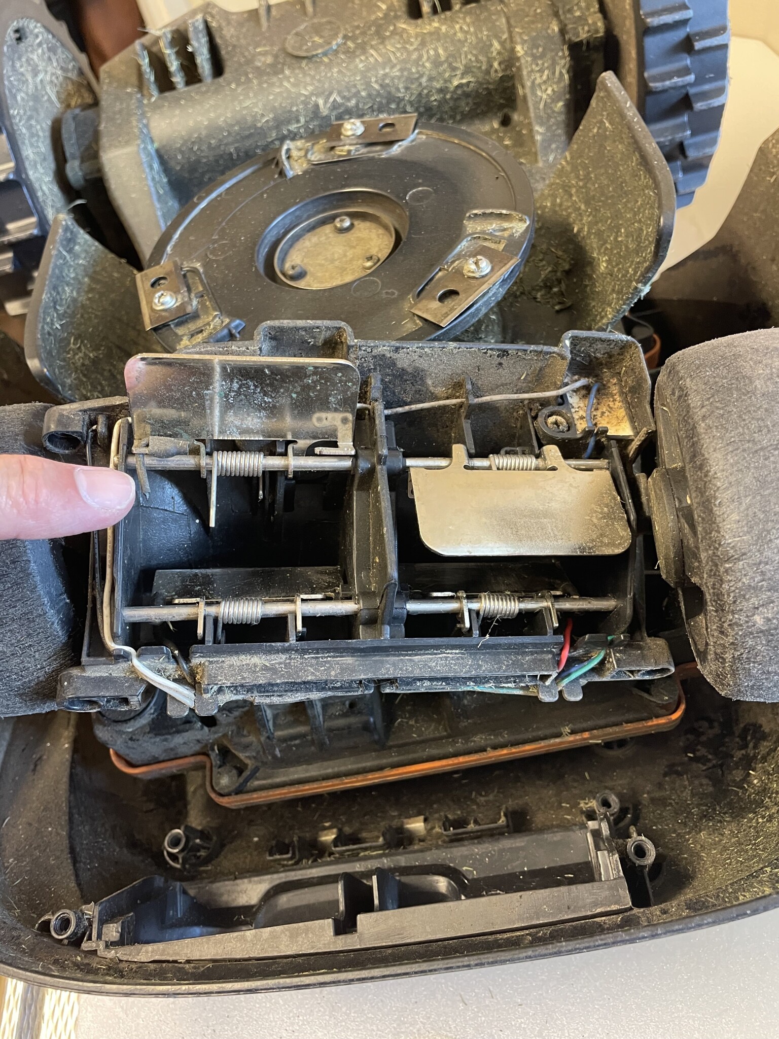

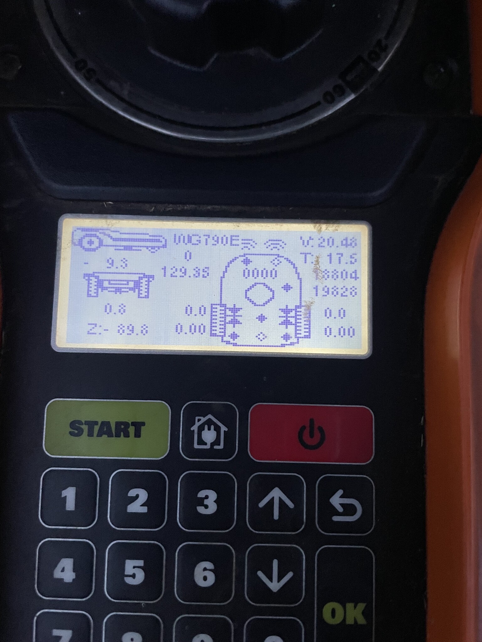

jag har en worx landroid wg798e som har fått fnatt, trode de va slingan som hade gått av nånstans och köpte ny, står fortfarande att roboten är utanför arb område, köpte då en ny slinga ihopp om att den senaste kunde vart dålig, men samma problem igen , gjorde en testslings på 20 meter då går den, men kopplar man in hela 150 meter slinga så tror roboten att den är utanför arb område, nån som har nån ide? sensorerna verka funka bra när man kör den med testslingsn, men kollar man på diagnostiken när den är innanför 150 slingan så står det bara 2 kors = sönder
Redan förra säsongen såg jag att en svart kabel vid yttre metallblecket var av. Klipparen gick hela säsongen utan att knorra. Men nu verkar den inte ta laddning. Vad gör kabeln för nytta och behövs den? Vad gör att klipparen inte tar laddning?
Det finns inga sladdar där som inte används.M MrH skrev:
Gissar att kabeländen legat emot bläcket och skapat kontakt tidigare. Så var det på min klippare och det gjorde att klipparen backade ut ur laddstationen ibland när den skulle ladda. Sedan jag fixade sladden har allt funkat utan problem.
Så börja med att laga sladden och se vad som händer.
Har precis lött/skarvat på en kabelbit påbåda sidor så nu funkar det igen. Drog även över smältlim på skarven så det håller lite mer mot fukt.

Efter 11-12 år med min Worx 794e så kan jag säga att 95% av de fel som uppstår, beror på frontsensorn.
laddproblem, dockningsproblem, utanför arbetsområde etc.
Har bytt några st genom åren, har alltid en i reserv hemma. Ibland nån jag renoverat och ibland köper jag ny.
beror på skicket på den jag plockat bort, hur kabelskyddet ser ut på själva stammen, hur magneten ser ut och var brottet på en ev.kabel sitter.
Annars så tuffar den på.
Det jag fått reparera/byta genom åren är:
Frontsensorn
Det interna knappcellsbatteriet
Ett hjul fram
Batteri(senast så köpte jag nya celler och bytte)
Knappsatsen förra året då fukt trängt in så den gick inte att starta.
En nätadapter till laddstationen
