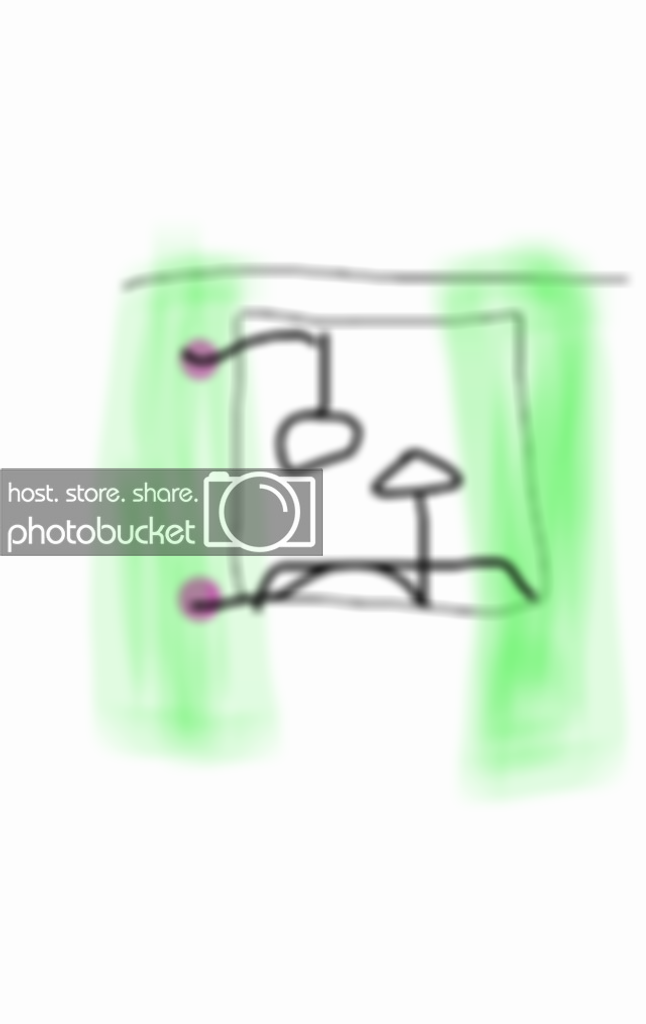

Ska sätta upp uttag i ett rum och hatar att behöva använda mig av förlängning till fönsterlampor.
Är det här en bra idé? Två envägsuttag (runda från byggfrabriken) som döljs av gardiner?

Tja, några direkta regler om var man placerar uttag inomhus i ett vanligt rum finns inte, så i princip kan du be elektrikern sätta dom var du vill på väggen.

Men du kan väl likaväl låta den övre lampans sladd gå ner till det nedre uttaget (dubbeluttag) .
Sladden döljs ju ändå av gardinen. Enklare och snyggare

Man får aldrig för många uttag, så visst kan du sätta dem som tänkt om det passar er planering av belysningen. Smartare lösningar vet jag inte, men det förekommer att man sätter uttag i fönsterfodret om det blir bättre.
Man brukar sätta ett lamputtag över varje fönster (på vägg eller i tak) och minst ett för takbelysning.

Det är ett gästrum som ska göras vid. Finns idag endast ett envägs uttagelmont skrev:Man brukar sätta ett lamputtag över varje fönster (på vägg eller i tak) och minst ett för takbelysning.

Jag har ett generellt tips när det gäller lamputtag i fönster.
I mitt bygge så har jag satt dem i fönstersmygen, i ovankant, i mitten. Jag är medveten om att detta inte är helt "normalt" och att det även kan vara svårt att efterinstallera, men i nybyggen med 70mm installationsutrymme innanför plasten så går det bra att åstadkomma med hjälp av rot-dosor.

Finns ingen anledning att köpa ett lamputtag om du inte behöver! Köp ett vägguttag och montera det bakom gardinen eller byt ut det befintliga till ett 4-vägsuttag!
Matningen löser elektrikern genom att dra i fler kablar i rören!
