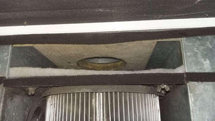

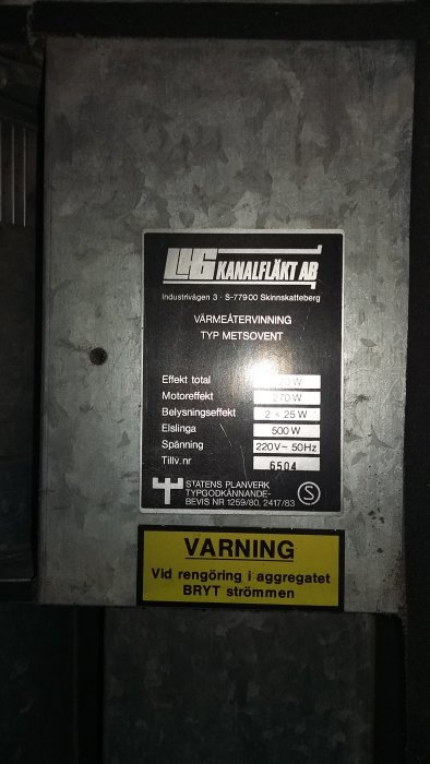

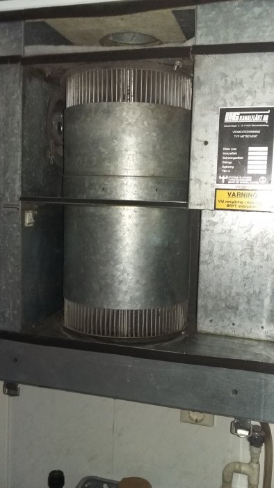

Vi flyttade till villa för en månad sedan och sambon blir tokigt på ljudet från husets ventilationsanläggning så nu måste jag agera. Huset är byggt 1989 och jag gissar att kanalfläkten är lika gammal så det borde finnas bättre och tystare alternativ. Det låter i alla rum där luften trycks ut samt givetvis mest i rummet där fläkten är installerad. Fläkten kan styras i tre olika hastigheter men låter en hel del på alla tre.Tre frågor?
1. Är det en isolerad kanalfläkt vi ska ha? Något förslag? Villa enplan 125 m2 med utblås i alla rum. Fjärrvärme. Prio bra vent kontra tysthet.
2. Kan vi montera själva? Har tillgång till elektriker.
3. Den nuvarande fläkten är inte ansluten till ventilationsröret högst upp? Bör de inte kopplas ihop?

Det verkar vara ett ventilationssystem av typen FTX så det är ett sådant ni skall ersätta med. Finns mycket skrivet på forumet om ftx. Och östberg aggregat är populära på forumet. Om du kommer åt så kan det även vara ide att komplettera med några ljuddämpare på ventilationskanalerna. Vad är det som lever om nu? ibland kan det räcka med filterbyte/rengöring eller så är det något lager som håller på att ge upp. Byta lager på en motor är inte så svårt.
jag gick "bananas" med ljuddämpare i mitt system, och anläggningen är helt ljudlös, inte ens en riktigt tyst natt hör man något ifrån ventilationen. Mitt tips är att kolla på tysta moderna ECfläktar, och om utrymme finns, komplettera med ljuddämpare. en fast cirkulär 900mm direkt efter aggreggatet och sedan flexibla dämpare vid varje don.
Om jag tänker rätt så blir det tre olika ljud.
- Blåsljud, dvs det ljud som uppstår av luftens rörelse.
- Stomljud, dvs aggregatets vibrationer som sprider sig i husets konstruktion.
- Direktljud, dvs det du hör i rummet där aggregatet är placerat.
Samtliga ev dessa går att hantera, dock är det olika lösningar. Vilket är det som är störst problem?

Byt till nyare och försök om möjligt flytta ur boytan.
Du kommer spara energi(högre återvinning o lägre effekt till fläktarna) och få ner ljud och kan ha ett agg som flödar efter behov(lägre flöden ger lägre ljud) och med större fläktar blir direkt vibrationerna lägre. Kostar nog 30-40' minst. Men kan vara värt komforten.

1. Ni har ett värmeåtervinnande FTX. Skulle reka att byta till ett sånt igen.
2. Om du är händig visst. Men det svåra är att mäta o justera in flödena så det funkar bra för ert hus. Det kan en installatör förhoppningsvis
3. Kan inte svara för din modell. Men en ftx tar frånluft från huset och använder energin för att värma ingående luft.

Det nuvarande aggregatet låter så mycket att jag tror det är svårt att få ordning på oljudet. Fick en fråga från hama65 om vilken form av oljud som gäller (blåsljud, stomljud, direktljud) och vill absolut säga att det är direktljudet som är värst. Aggregatet är inbyggt i en ljudisolerad trälåda som isolerar mycket av ljudet men det låter ändå väldigt mycket, är dörren till tvättstugan öppen kan man höra ljudet i hela huset och det ligger dessutom ett gästrum i anslutning till tvättstugan där ljudet är väldigt störande.
