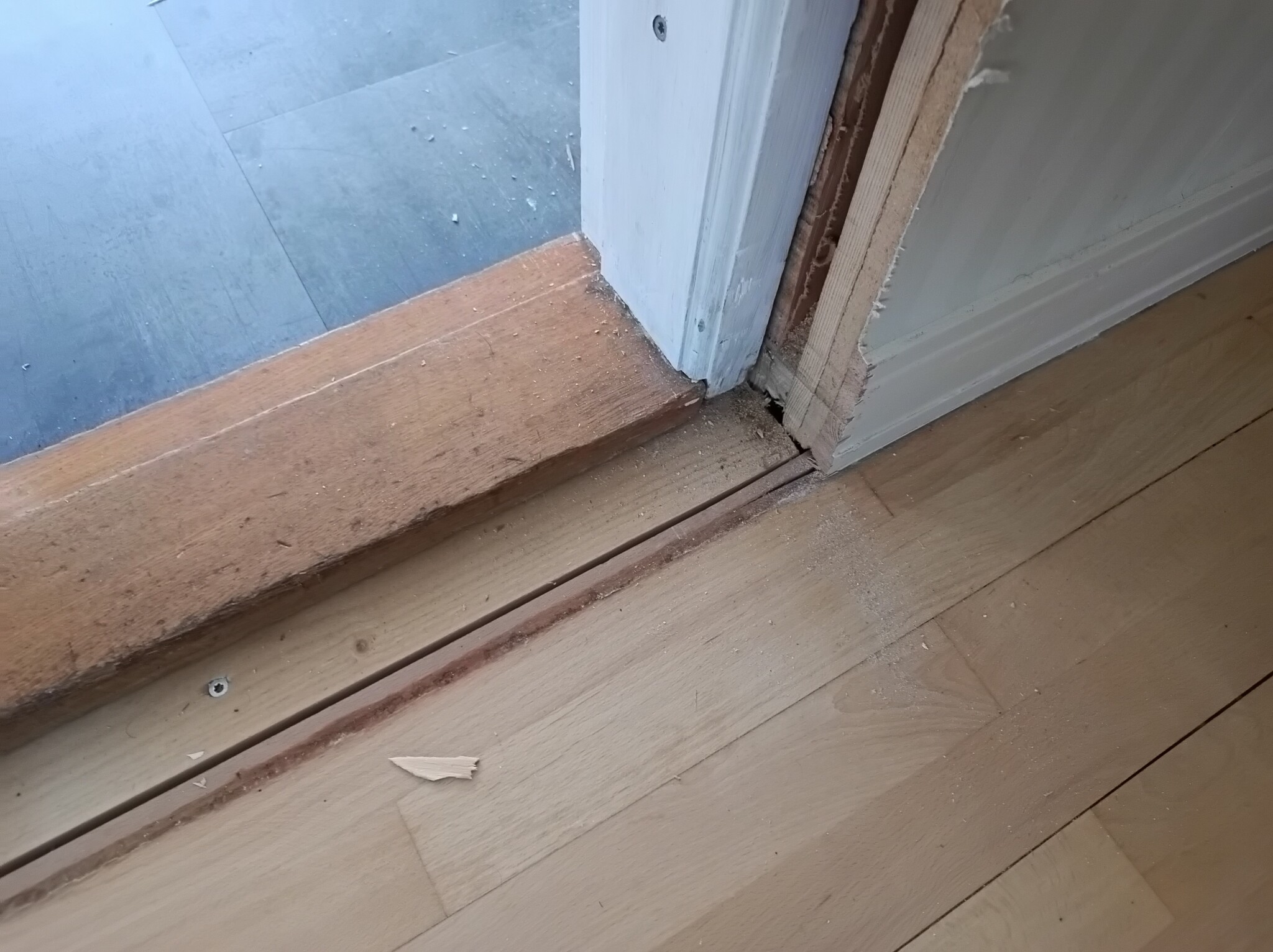

Nyinstallerad dörrtröskel som visar botten av dörren, tröskeln och omkringliggande golv, behov av dörrfoder synligt.
Jag har satt i en dörr i nu dörröppning. Det behöver salas för dörrfoder, och sättas in en täckbit där tröskeln inte är bred nog. Men hur gör man lämpligast där täckbit och salning möts? Tröskel underst och salning ovanpå, eller salning ner till golv och täckbit måttskuren? Nyinstallerad dörrtröskel som visar botten av dörren, tröskeln och omkringliggande golv, behov av dörrfoder synligt.

Jag hade lagt tröskelbiten först och salningen mot denna, men det går att göra salningarna först och sedan passa in tröskelbreddningen efteråt men lite mer precisions kapning på den bara..
