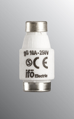

Hej William Wille
Här (se länkar) hittar du dokument från, Ifö Electric AB, som beskriver Gänga 1, Gänga 2 och Gänga 3
Gänga 1 (E14)
Propphuv med testhål för Neozedsäkringar storlek D01, 2A - 16A.
https://www.ifoelectric.com/pdf/178001.pdf
Gänga 2 (E27)
Propphuv med testhål för Neozedsäkringar storlek D02, 20A - 63A.
https://www.ifoelectric.com/pdf/178002.pdf
Gänga 3 (E 33)
Propphuv med testhål för Diazedsäkring storlek DIII, 32A - 63A
https://www.ifoelectric.com/pdf/178023.pdf
Det är samma gänga (Edisongänga) i propphuvar som i glödlampor
Gänga I E14
Gänga II E27
Gänga III E33
Här ser du en bild på en säkring, Gänga I (E14)
https://www.amazon.se/NEOZED-E14-smältinsats-säkring-Stück/dp/B075CZZ563

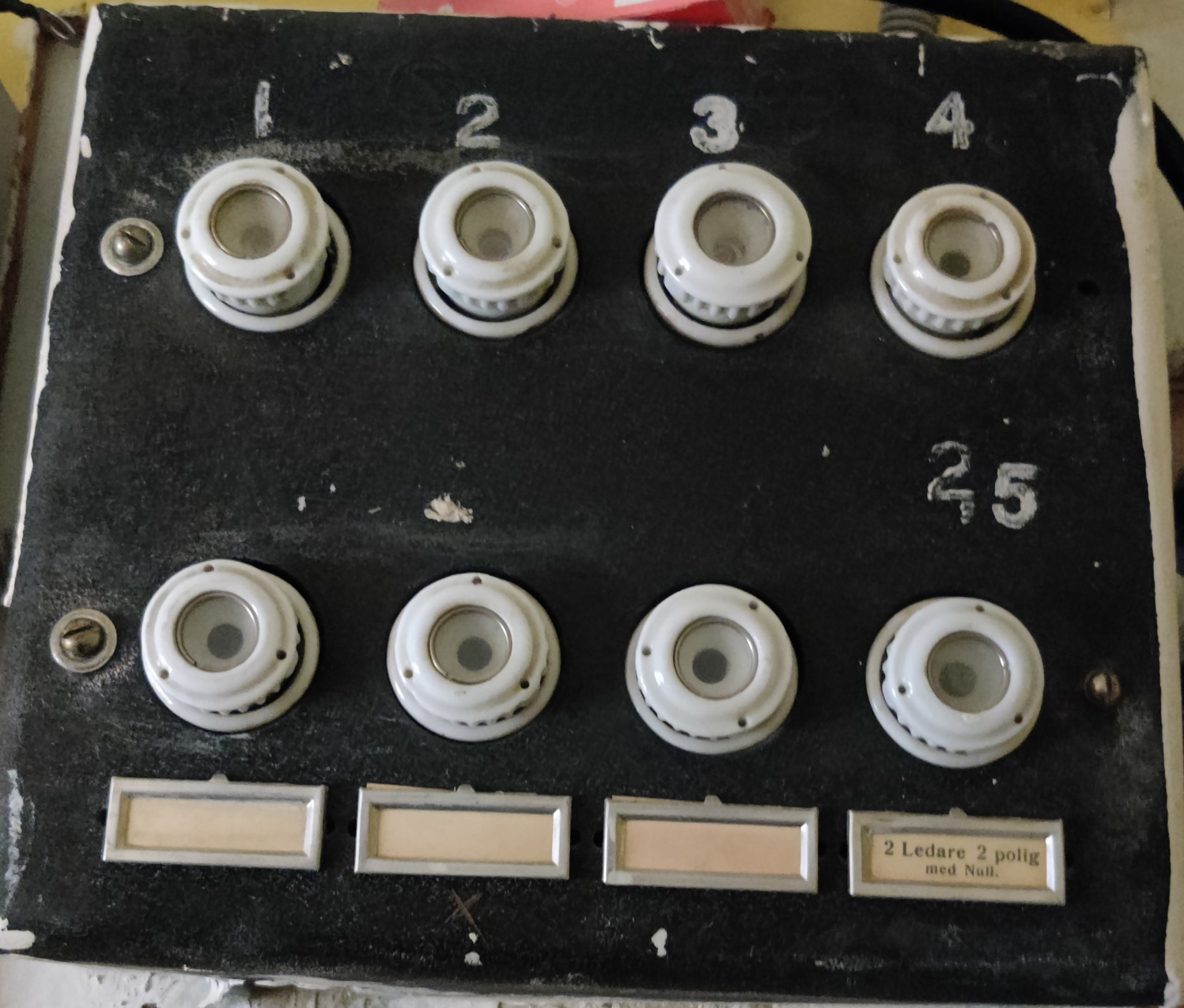

Vaddå "ovanlig" eller "ser nästan aldrig"? I den kattvind där jag i coronatider har min arbetsplats har jag denna UC som betjänar sovrummen på övervåningen. 1-fas, matad med TN-C, dvs endast två ledare. Dock är det bara tre säkringar som används. Troligen var konfigurationen en annan tidigare.
Men den ser jag varje dag om jag höjer blicken ;)
Gammal säkringspanel med fem keramiska säkringar varav tre är i bruk, märkt med 1-fas TN-C.
