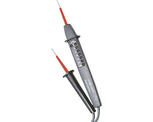

Jag släckte med strömbrytaren på vägg och mätte sen med spänningsprovare med två prober mellan alla kombinationer av fas, nolla och jord i plinten i armaturen och såg ingen spänning någonstans.
Trots detta löste jordfelsbrytare ut när jag skruvat loss kabeln och drog ut den. Jag förmodar att det trots mätning fanns en liten spänning som jag inte märkte men som jfb triggade på när något ledarpar kom i kontakt. Är det ett rimligt antagande?

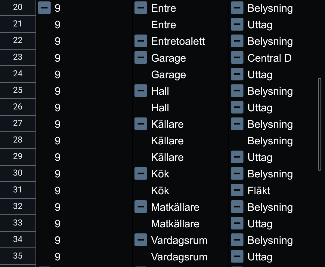

Säkringen betjänar en del uttag och belysning i flera rum boningshuset, samt allt i garaget, och köksfläkten. Fanns ingen tydlig förteckning när jag flyttade in, så nedanstående har jag provat mig fram till vid tidigare undersökning.
Hade inte speciellt mycket belysning igång vid tillfället eller förbrukare i uttagen. Teve i vardagsrum och frysbox garage är nog det största, samt köksfläkten.
