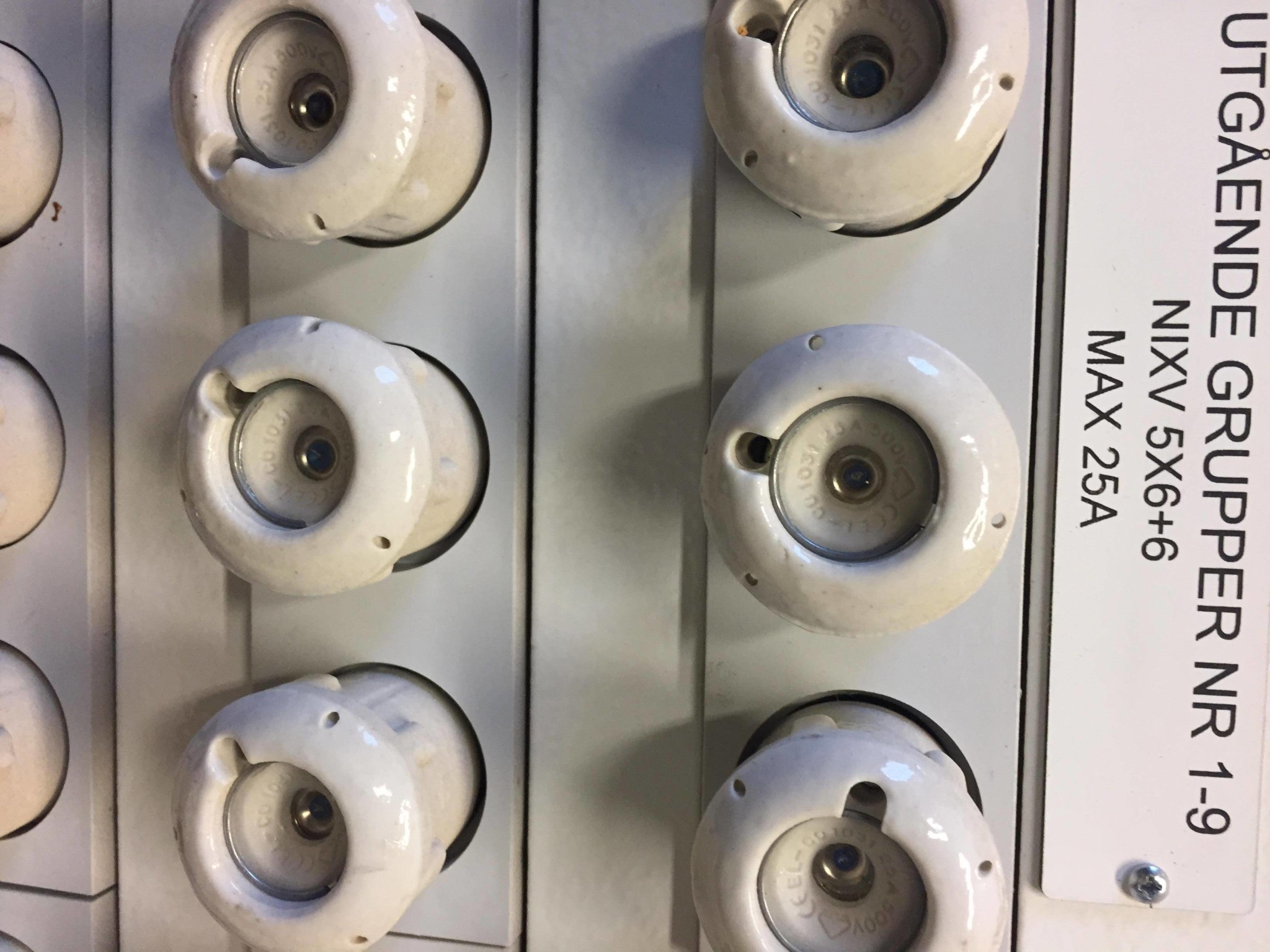

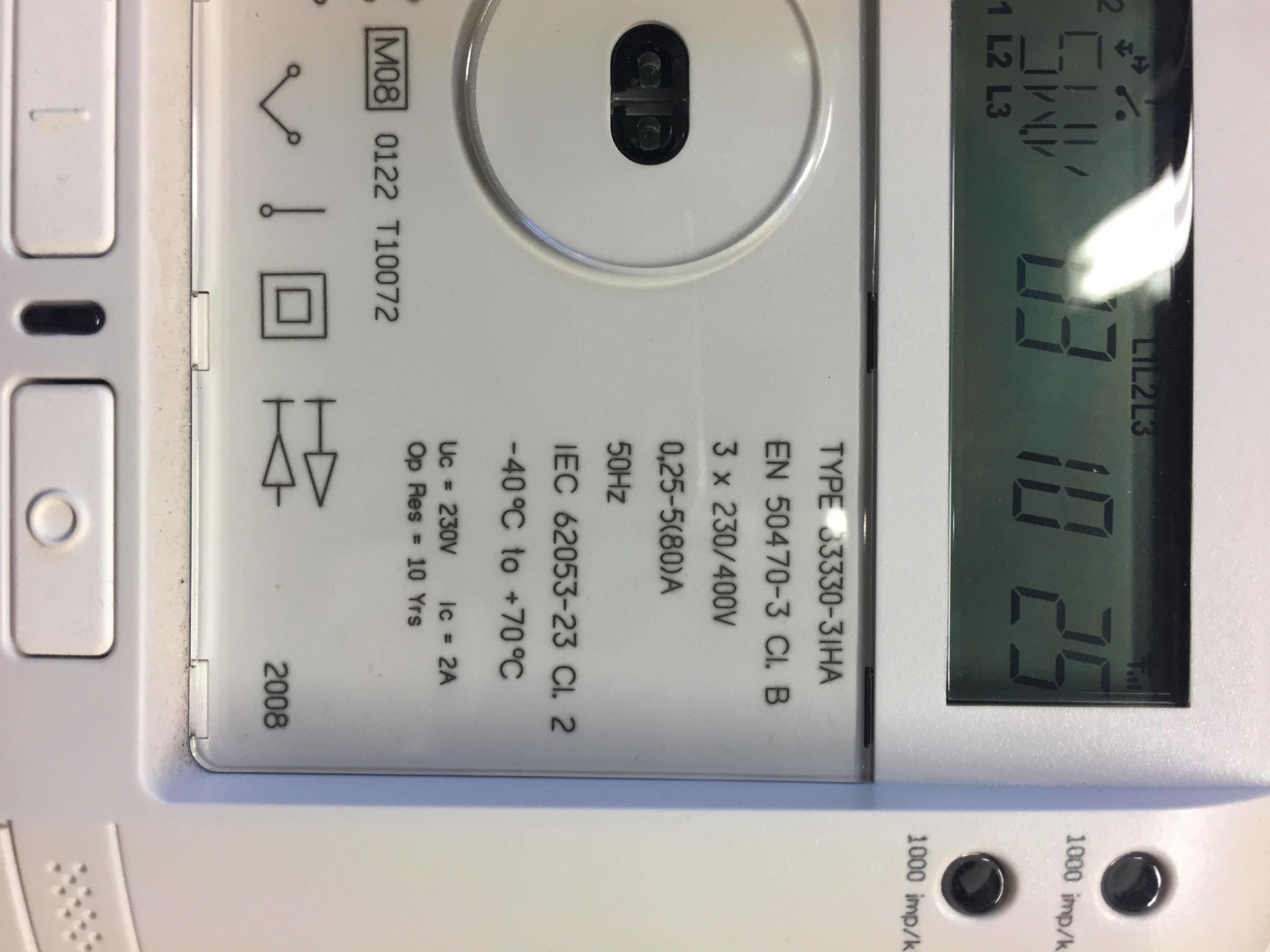

Här kommer mer info!!!!
Säkringsdosor i en elcentral, vit keramik, märkta "500V" och "16A", med texten "UTGÅENDE GRUPPER NR 19
Elcentral med teknisk specifikation och en LCD-skärm som visar siffror 10.25.

Klart trefasmatning på 20 A.

Riktigt säregen kabel du har där NIXV 5x6+6.
Slugge
Skulle fortfarande tippa 3x16, är säkringarna grå eller blå? Står nog storlek i förteckningen annars.
D
Säkringen är blå!
