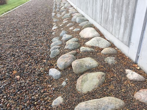

Jag och grannen hade nyss besök av Anticimex pga råttor i krypgrunden. Då det är konstaterat att de gräver sig in via gruset vid grundmuren så fick tips att lägga rostfritt stålnät på utsidan, en bit upp på grundmuren, en bit ner och ut, sedan fylla på med mer grus. Då ska de ge upp. Det är som TS gjort, men på utsidan helt enkelt. Maskorna på nätet är ca 4,5 mm.
Vi skulle även täta alla rörgenomföringar med stålull, ifall någon råtta/mus tar sig in.
