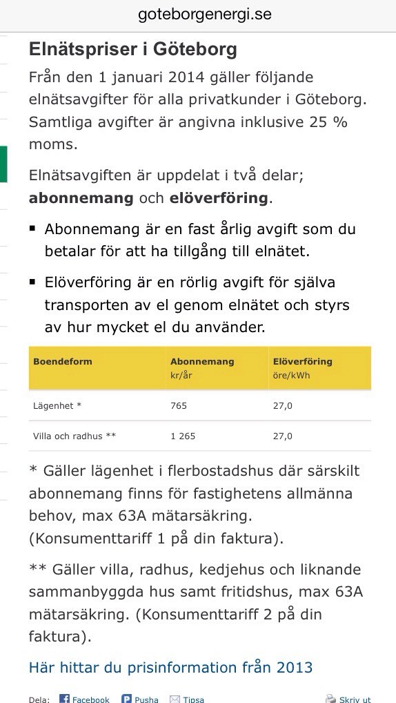

Hus från 37, kan det spela in? På mätaren står det max 63A...
Och huvudsäkringarna är större än de andra....
Det verkar inte skilja något i pris, så länge man klarar sig med 63A.
Läste igenom vattenfalls avtal, föranmälan + färdigställande anmälan från behörig elektriker. Finns dock ett krypthål, avregistrera hela anläggningen och sedan registrera den. (Medans den är avregistrerad byt säkring) Men blir säkert dyrare....

Nej det stämmer säkert, vanligt med Al 25-50mm2 som servisledning numera även om den matar kund med 16-20-25A mätarsäkring.
O
DEt är inte dyrt att låta en elektriker komma och fixa jobbet... max en 1000 lapp... inklusive pappersarbetet.
När vi i den brf jag bor i säkrade ner från 63A till mer normala 25A så betalade vi 761:- nu kom jag inte ihåg om det var ex moms eller inte. Men då ingick det även allt som behövdes bytas...
Sedan kan man fundera på varför vi hade en huvudsäkring på 63A överhuvudtaget... då detta bara är fastighets elen.
