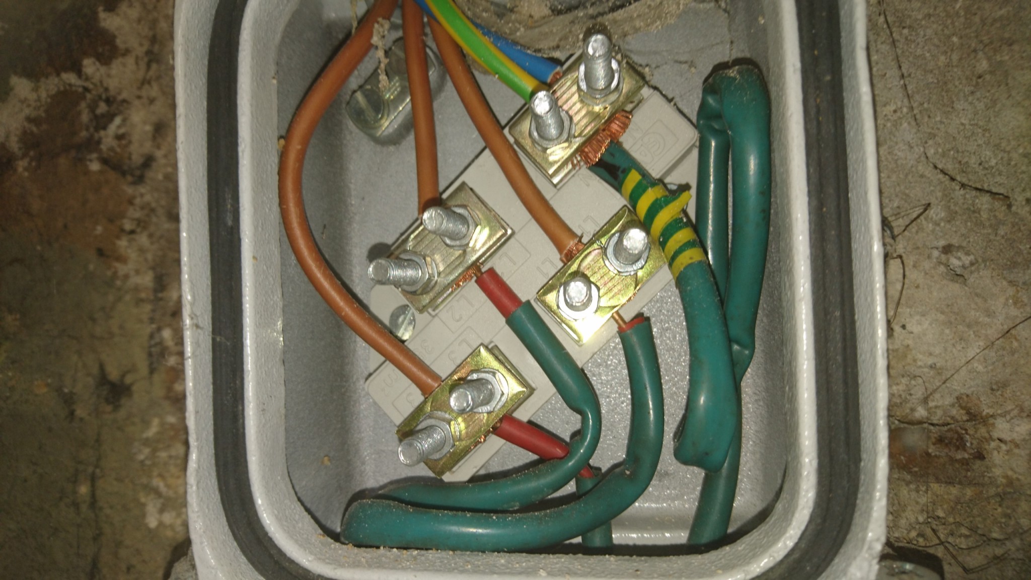

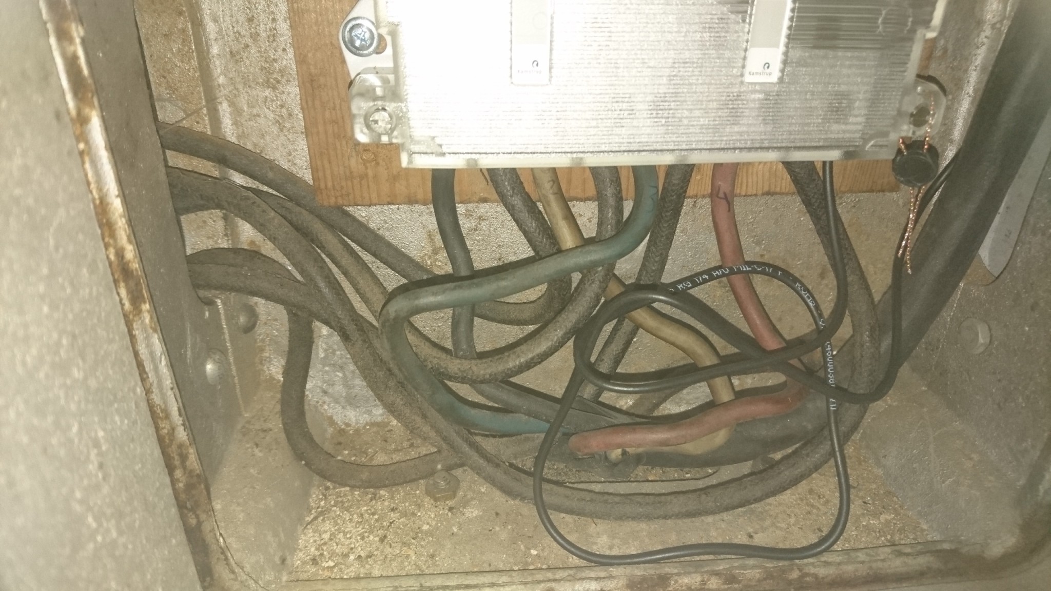

Ska bara klargöra att om detta ska göras kommer det göras av en elektriker eftersom det är lag plus att det måste rapporteras till nätägaren. Dock tänkte jag kolla med er kunniga här om det är redan är kört eller det är möjligt att höja säkringarna utan att byta befintliga kablar.
Denna bild är inkommande el i vårt uthus. Höger är inkommande från en säkringsbox från utsidan, där är det 16A idag men på "hattarna" står det 25A. Kabeln till vänster går till en central som skickar vidare elen i uthuset och en matning till huset, matningen till huset är på 16 A.
Detta är inkommande i huset, den undre är från uthuset. Den övre till centralen.
Går det ens säga något med hjälp av bilderna och isåfall vad kan kablarna klara av?

Det ser ut som du har gummikabel som inkommande till mätaren....
Har aldrig varit godkänt,
men det är iof. inte din fråga.... det blev lite off topic.

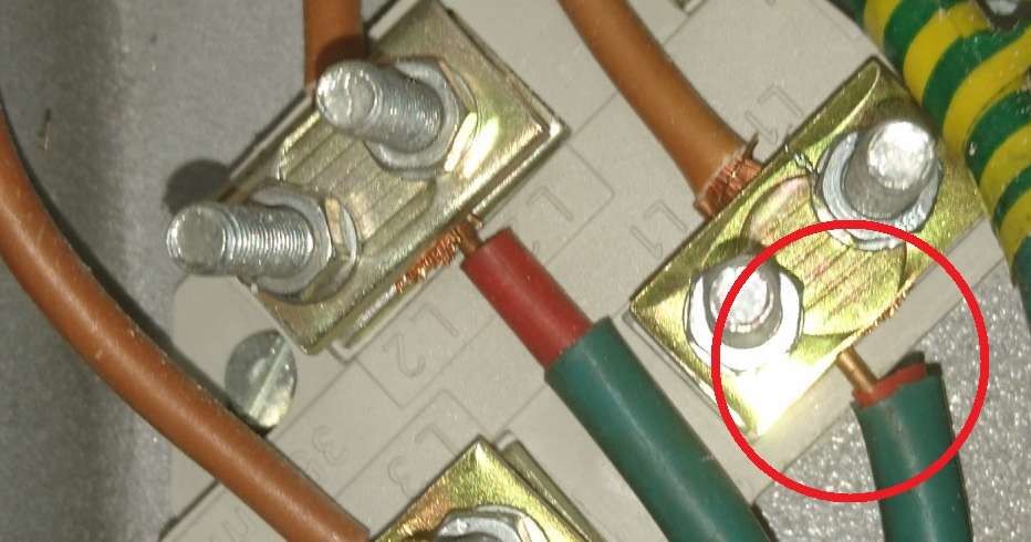

Kabeln till uthuset är max på 2,5mm2, jag baserar bedömningen på att anslutningsklämmorna av den typen har M5 muttrar.
Uppsäkring är bara att glömma med nuvarande kabel, PEN är också förmodligen endast 2,5mm.
Inkommande kopplingsbox i uthuset är inte jordad!
Är uthuset avsäkrat i centralen till vänster om mätaren?
Iså fall kan du säkra upp mätarsäkringarna, men det hjälper inte om du vill säkra upp mer till uthuset.
Hur långt är det till uthuset från matande central?

Elmätaren är nog en klass 2 apparat. Däremot behöver elmätaren en nolla. I ett fyrledarsystem TN- C hämtas den från PEN ledar plinten eller så är PEN över kopplad på elmätarens kopplingsplint ( som i ditt fall)
Om du behöver mer till huset så byt kabel de 30 meterna. När du mätt, räknat rätt och kommit fram till 2.5 mm2 för den gamla blypapperskabeln är det inte så mycket att välja på. Välj då som nämndes tidigare med fördel en femledare 6 mm2.
Skulle tro att det HSP menar med jordning är den nyare ljusgrå lådan bild två där gamla kabeln är avslutad i husänden, den borde vara jordad i blecket övre vänstra hörnet. En annan lite udda och inte så bra sak är att in/utgående PEN är skarvad via mätarens nollanslutning, borde också fixas om det görs jobb kring detta.
