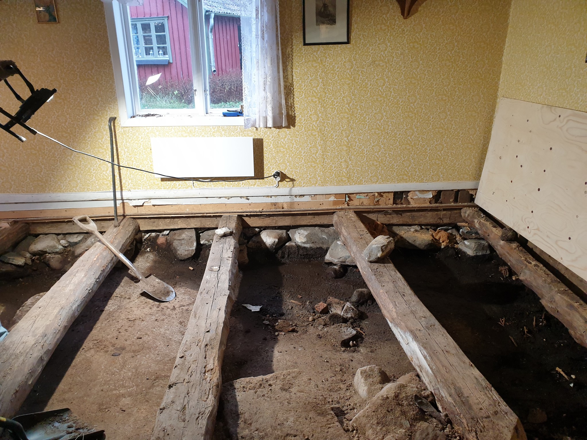

Håller på att fuktsäkra grunden i gammalt timmerhus. Berget lutar ned mot husets ena kortsida. Vi har tagit upp golv och grävt ur all jord. Nu upptäcker vi att det rinner in vatten i grunden när det regnar. Vår plan var att lägga in singel, ovanpå det hasopor och sen nytt golv. Hur gör vi nu när det verkar läcka in vatten utifrån? Dränera genom att spränga bort en ränna och leda bort yrvatten räcker sannolikt inte. Det kan nog ändå komma in vatten genom sprickor i berget. Skulle det fungera med att lägga en penthon krypgrundmatta eller plast i grunden upp mot muren? Sen ovanpå detta singel och hasopor? Vad finns det för risker?
  • Uppgrävd grund i ett gammalt timmerhus med synliga träbjälkar och stenfundament, jordgolv och vattenansamling.
  • Grävd husgrund med synlig fuktskada och lutande berggrund intill timmerhusets kortsida.

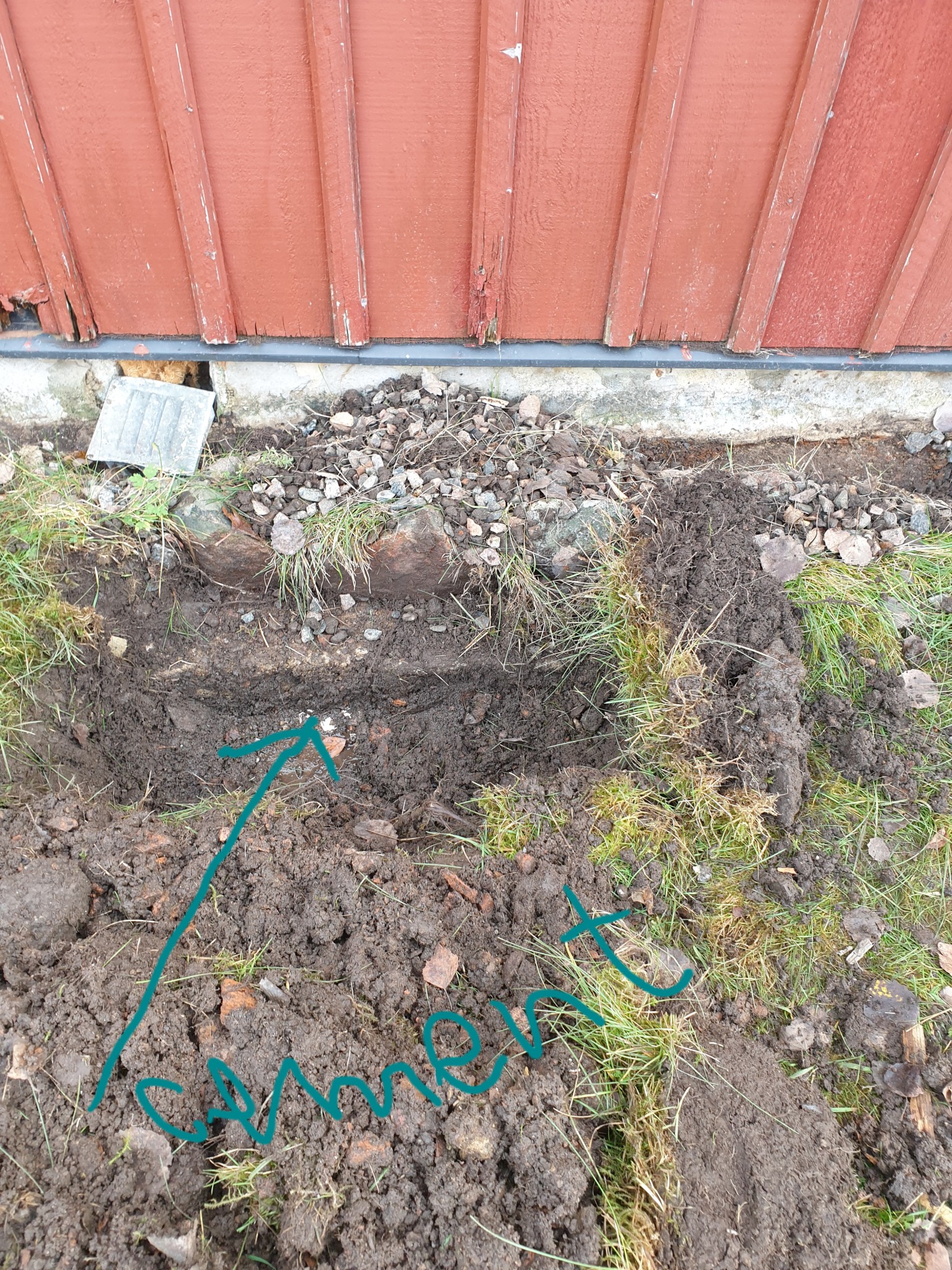

Vi har inte gjort något mer ännu annat än att börja fylla på med makadam där det är som mest inträngande vatten och sen kommer en firma och lägger på penthon krypgrundsmatta ovanpå upp till ca 5 cm under golvbjälklaget. Därefter lägger vi trosdbotten och isolerar med Hunton träfiberisolering. Ovanpå det trägolv som är obehandlat. Sen ska vi täta berget på utsidan. Har ännu inte riktigt klart för oss hur vi gör det. Visa bilaga 595029 Visa bilaga 595029
