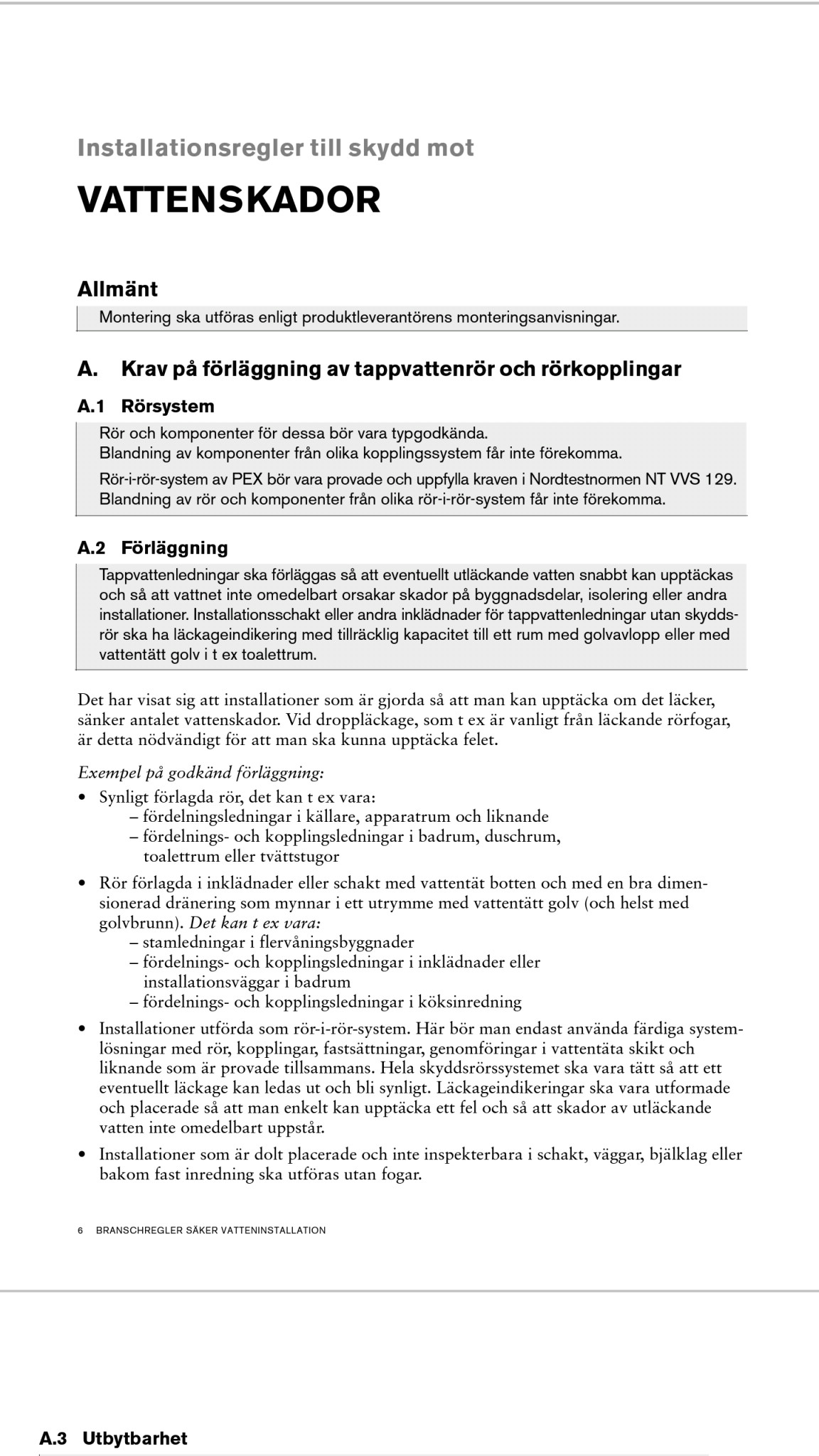

Läser man branschreglerna för just tappvatten från 2005 står följande, läs A.2.E elilha648 skrev:Tack för alla svar!
Ett par följdfrågor då, om ni orkar..
När ni skriver att det är enligt reglerna, menar ni att det är det även om tappvattnet går där? Och är det verkligen enligt reglerna även om huset byggdes efter att de nya reglerna kom 2005? Vill bara säkerställa
(Och nej, det handlar inte om att klämma säljaren på pengar, vi har redan fått lite avdrag pga denna avvikelse. Både säljare och besiktningsman tycker nämligen att det är en avvikelse. Kontraktet är underskrivet och klart och alla nöjda och glada)
Tack igen!
Det innebär ju att för att nå upp till säkert vatten 2005 behöver du göra denna insatts, sen om det är byggnadstekniskt möjligt är ju fortfarande svårt att avgöra då det är lite för dåliga bilder och rörigt.
Om jag får säga det själv så tycker jag att hela det teknikutrymmet ser ut som någon bara kräkts in sladdar och grejer i en salig röra.
