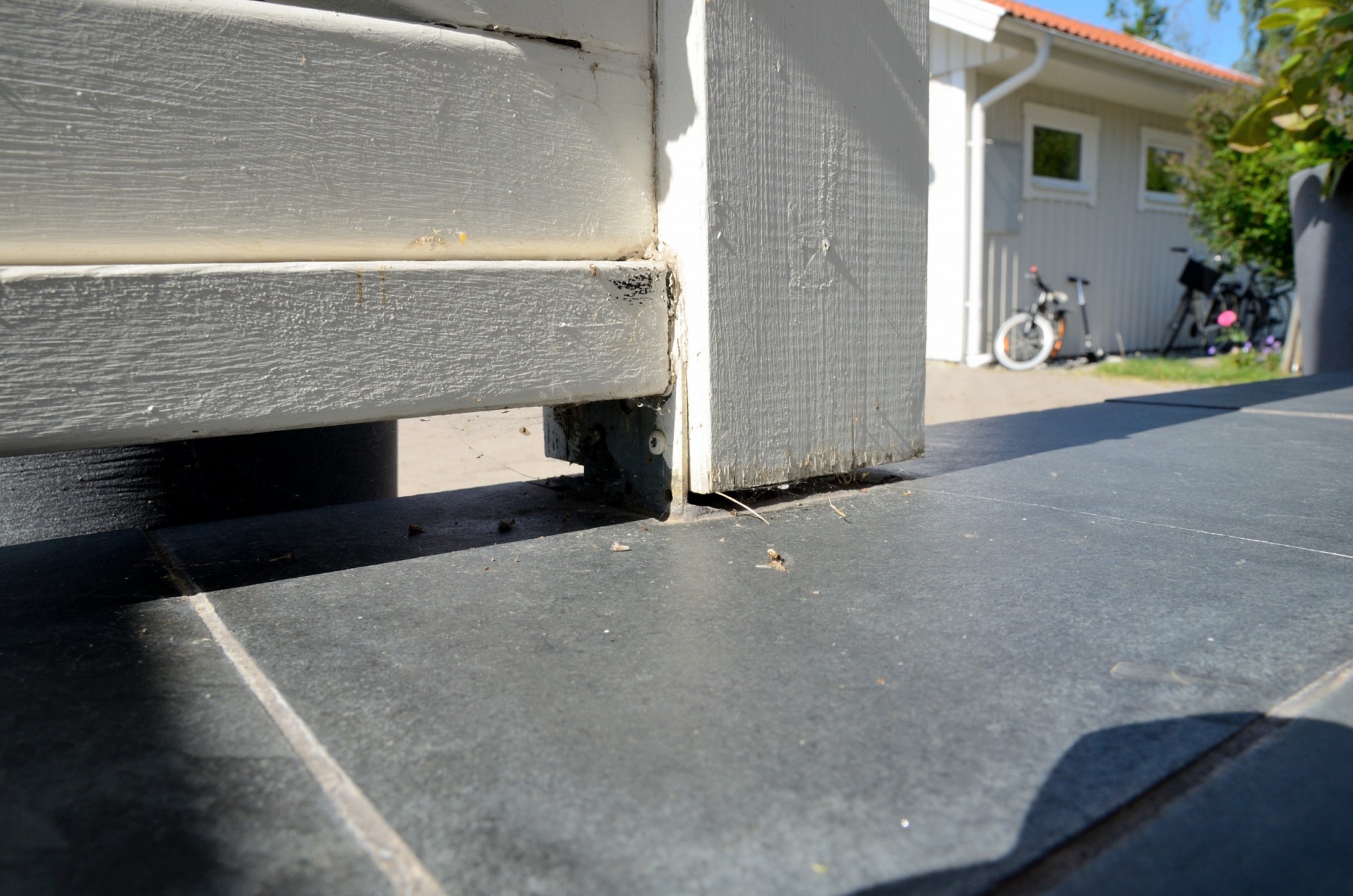

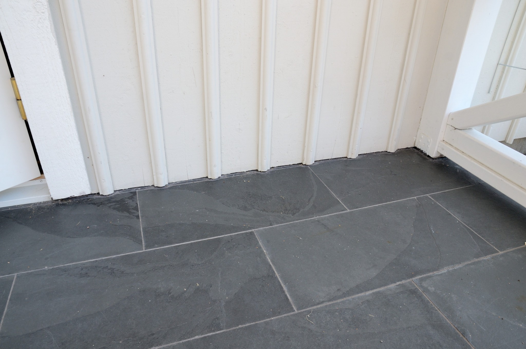

Vid entren är det för liten luftspalt mot fasaden, samtidigt som entregolvet inte lutar nämnvärt. Det gör dels att vatten/snö kan stå där och dels att man ändå inte kommer åt att underhålla ändräet.

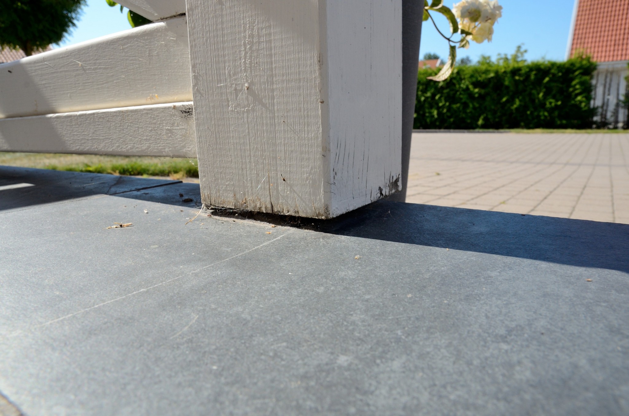

Pelarna som håller balkongen ovanför entreen är också väldigt nära golvet. Det syns på hur träet ser ut... Här ligger snö hela vintern till o från.
Funderar på att peta in olja så gott det går att komma åt och sedan TÄTA med målarfog mot golvet och en bit upp på träet, för att sedan måla om alltihop. Det bör hindra att fukt står och suger in underifrån?
Alternativet är ju att såga upp fasaden 50mm (tror nedre spikläkt är strax ovanför golvet) samt att staga upp och kapa pelarna och montera längre fästen (måste skarvas isf). Det är en stor operation och kommer se ut som skit efteråt. :/
Bra ide att täta istället? Med målarfog eller annat?
I så fall tätar jag även under plåtlisten under dörren.
Jag vill att konstruktionen skall tåla att man sprutar vatten med duschmunstycke på fasaden och att det rinner ner utan att det suger in i träet.

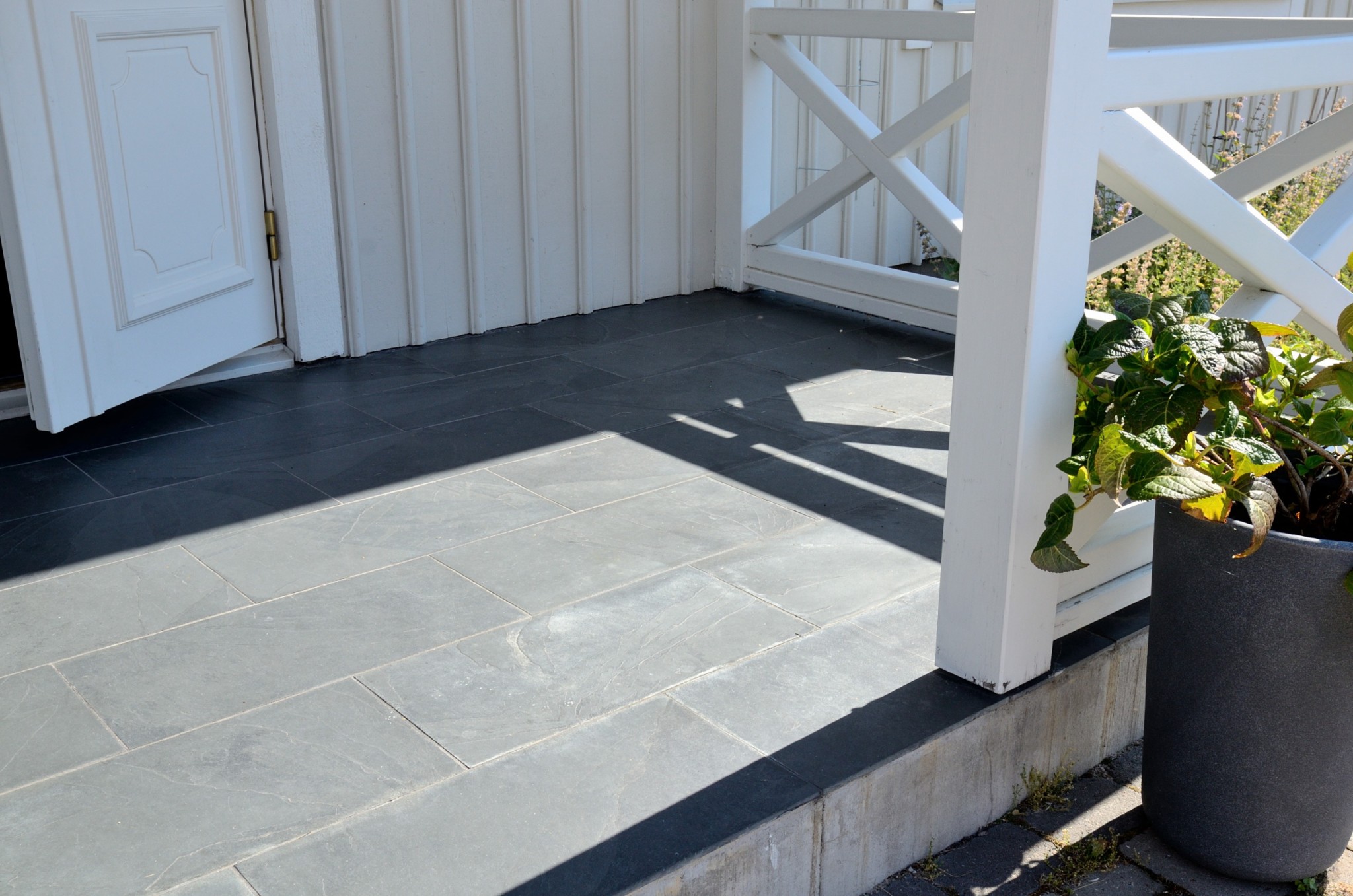

Översiktsbild

jag tror nog du oroar dig i onödan...........jag skulle bara låta det vara och underhålla med färg vid behov. Trä ruttnar ju inte bara för att det möjligen kan bli blött emellanåt. Det vore ju skillnad om det var blött konstant där.
Hålla på och kladda dit latex ser ju bara epigt ut och kan ju lika gärna förvärra saken,

för att latex på fel ställen verkligen ser sunkigt ut och många gånger tätar man utan anledning. Bättre att det är öppet så trät verkligen kan torka om det nu skulle bli blött.
Det är bara en myt att trä ruttnar ögonaböj om det blir blött. Finns hus som har stått i hundratals år omålade och fortfarande är intakta om än angripna av tidens tand och vädrets makter i övrigt.
Att hus idag ruttnar sönder beror främst på att vi plastar in dom i diffusionstät färg och sen tätar till förbannelse så trät aldrig kan torka. Då ruttnar det...........

Det är ju öppet bakom panelen så att även om det är tätt där nere bör det kunna torka?
Förstår att trä inte ruttnar ögonaböj men det växer mögel tämligen omedelbart om obehandlat trä är ute, åtminstone nuförtiden när det blivit så fuktigt med dåliga vintrar.
Loggar temp o fukt ute och på vind och beräknar förutsätrningar för mögel och senaste två åren har det varit finfina förutsättningar.

så du menar att allt obehandlat trä möglar om det är ute?
absolut inte någon fog. man vill ha cirkulation hela vägenmartin43 skrev:Det är ju öppet bakom panelen så att även om det är tätt där nere bör det kunna torka?
