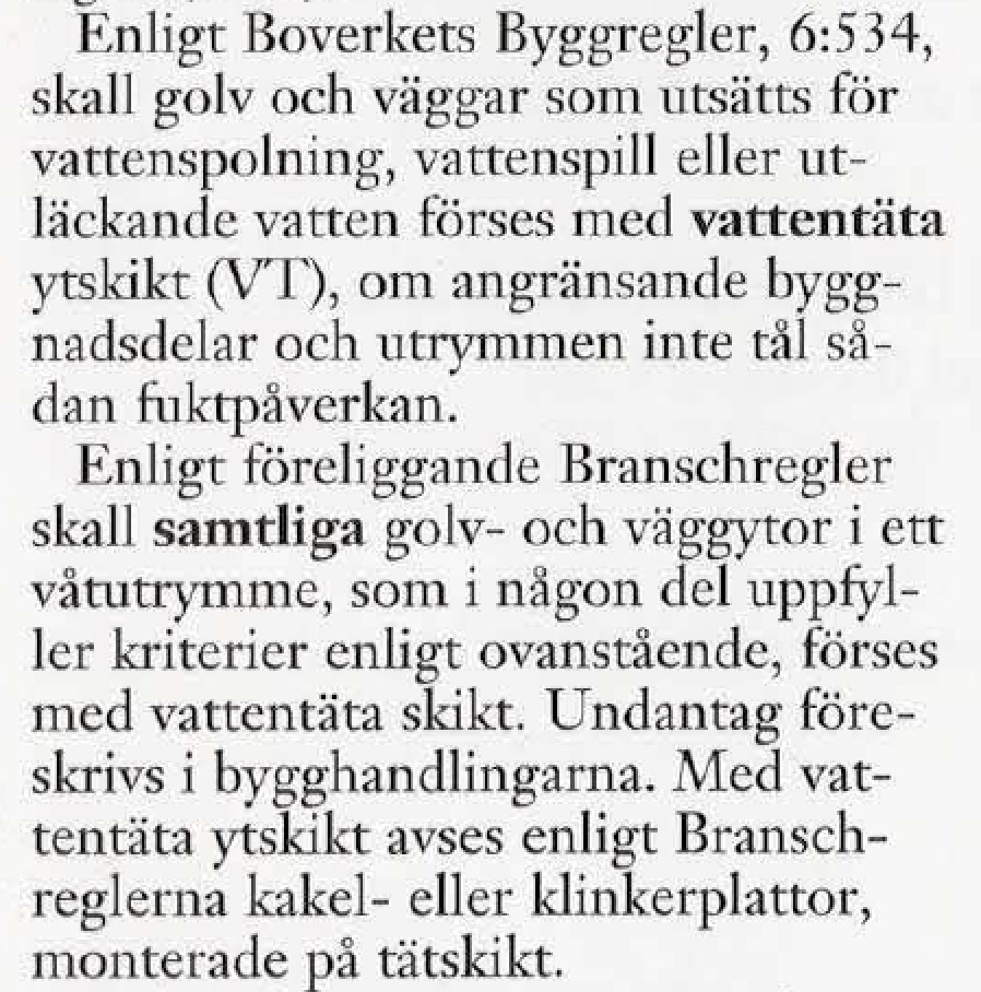

Var läser man detta? Jag hittar inte några uppgifter om "tillskjutande fukt" i BKRs regler från 1996. Istället står det att branschreglerna kräver vattentäta skikt på samtliga ytor, även om underlaget tål fukt. Men undantag kan göras i bygghandlingarna. Men TS bygghandlingar är väl från 50-talet, långt innan moderna tätskikt kanske ens var påtänkta:H hempularen skrev:Ett betonggolv i källare från 50 talet. Är en konstruktion där man förväntar sig tillskjutande fukt underifrån. I så fall skall det inre vara tätskikt i golvet.

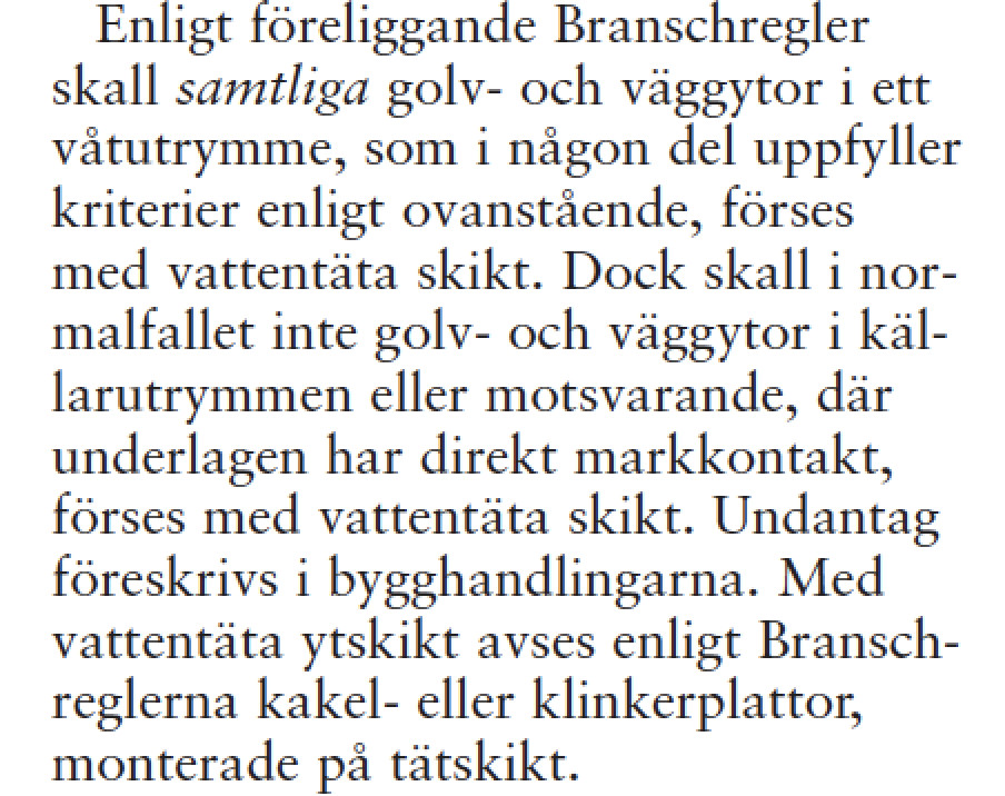

Nu kollade jag. Det är först i BKRs utgåva 1999 som det för första gången uttryckligen sägs att underlag med direkt markkontakt inte ska förses med vattentäta skikt. Men detta är alltså ett par år efter TS dusch renoverades. Om jag förstår det rätt skulle det vara tätskikt i duschen enligt BKRs regler när det renoverades enligt BKRs regler från 1996. Men kravet fanns så inte i BBR.
1999 års BKR-regler:
