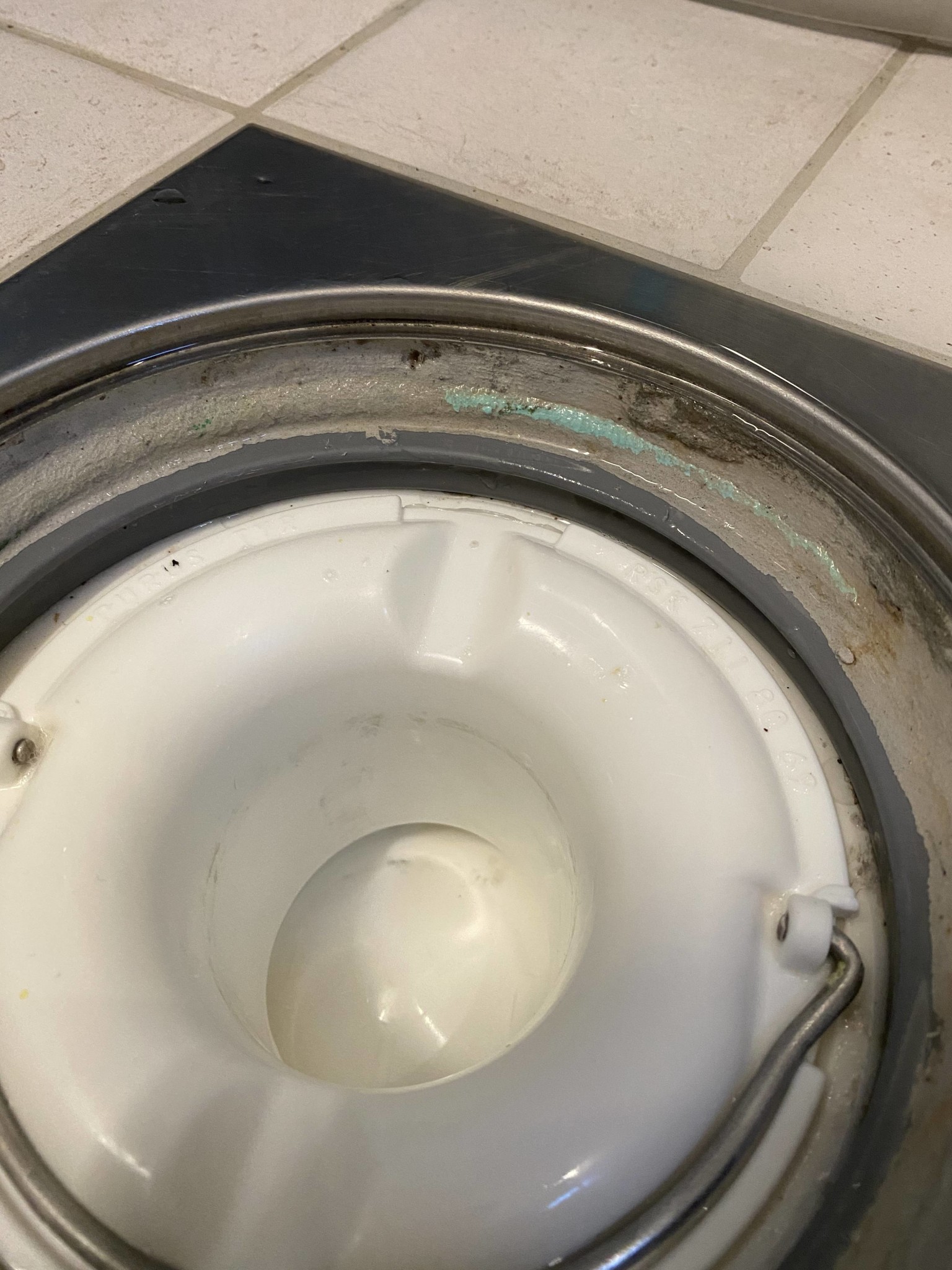

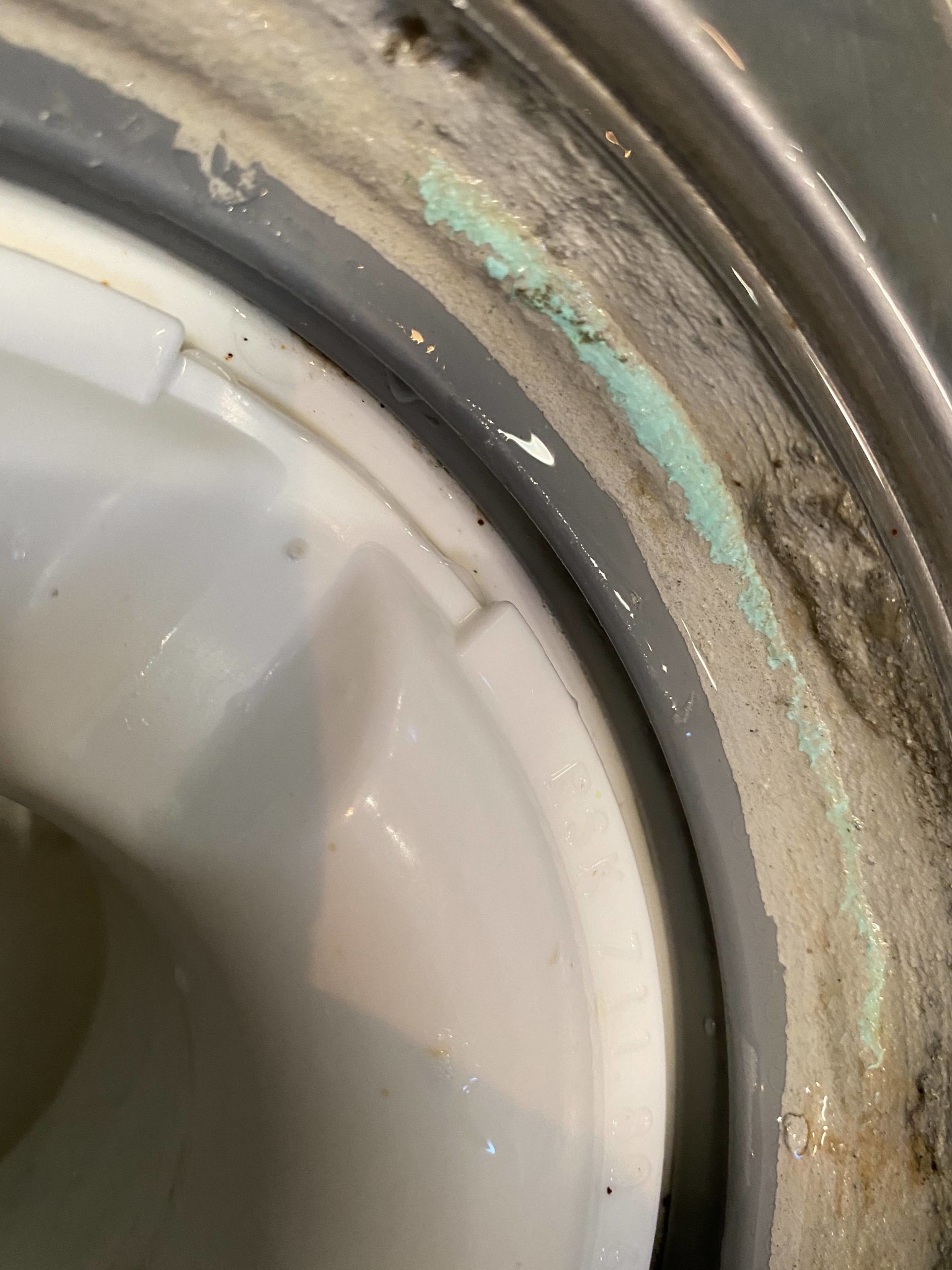

Ursäkta en totalt novis, men en enkel fråga: saknas brunnsmanchett här (är det enbart våtrumsfolien som man ser)? Och en fråga till: är det illa?
Stort tack på förhand!

Svårt/omöjligt att se på bilden. Men det finns ju en klämring (det gråa). Manschetten skall vara klämd bakom den. Om där inte finns någon manschett, så vore det onödigt att montera klämringen. Så det ger en viss indikation om att manschetten finns där.
Tack för svar! Det som oroar mig är det gröna som jag är rädd för att det är våtrumsfolien, borde inte manschetten täcka detta om det finns en sådan?H hempularen skrev:
