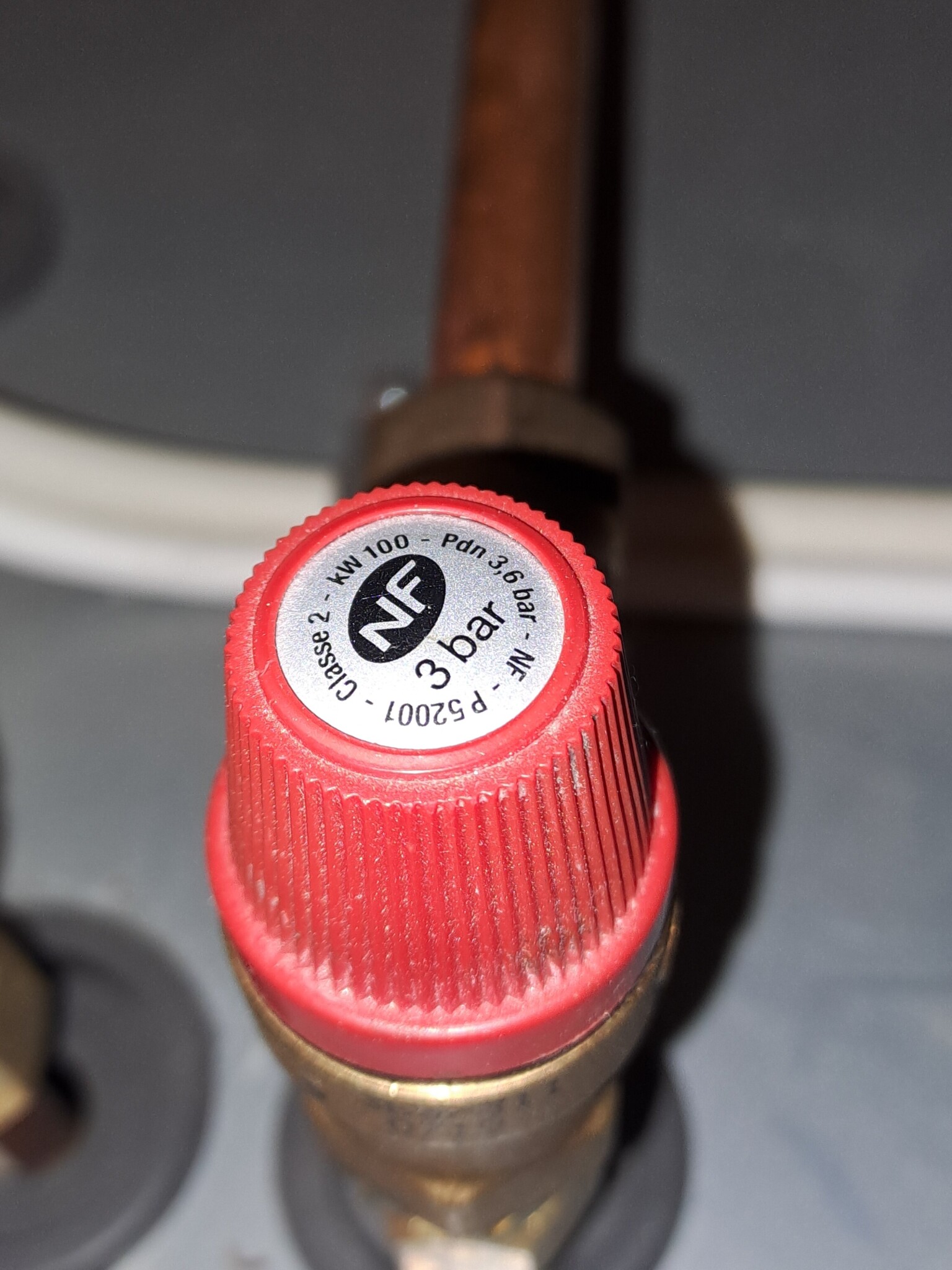

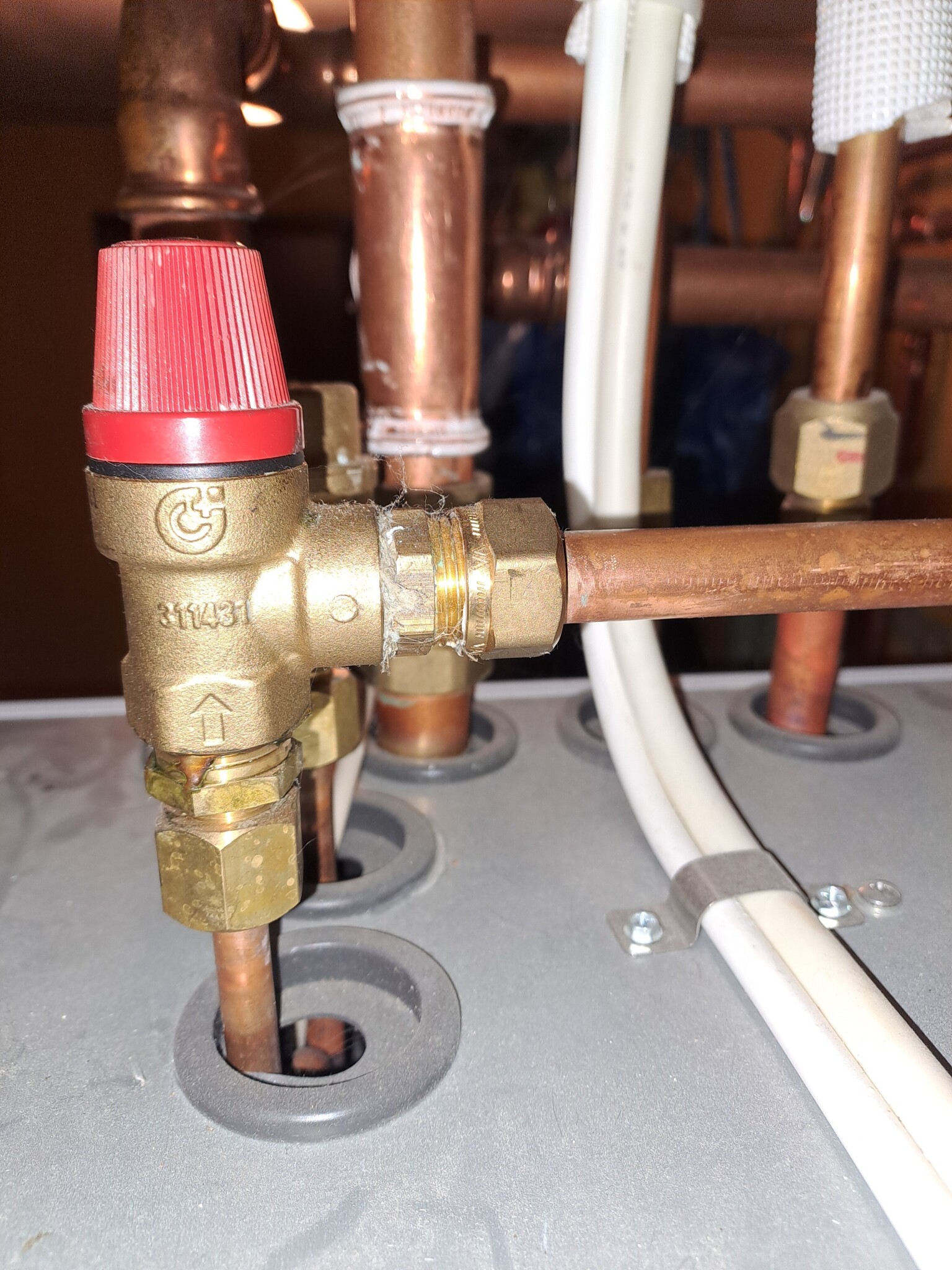

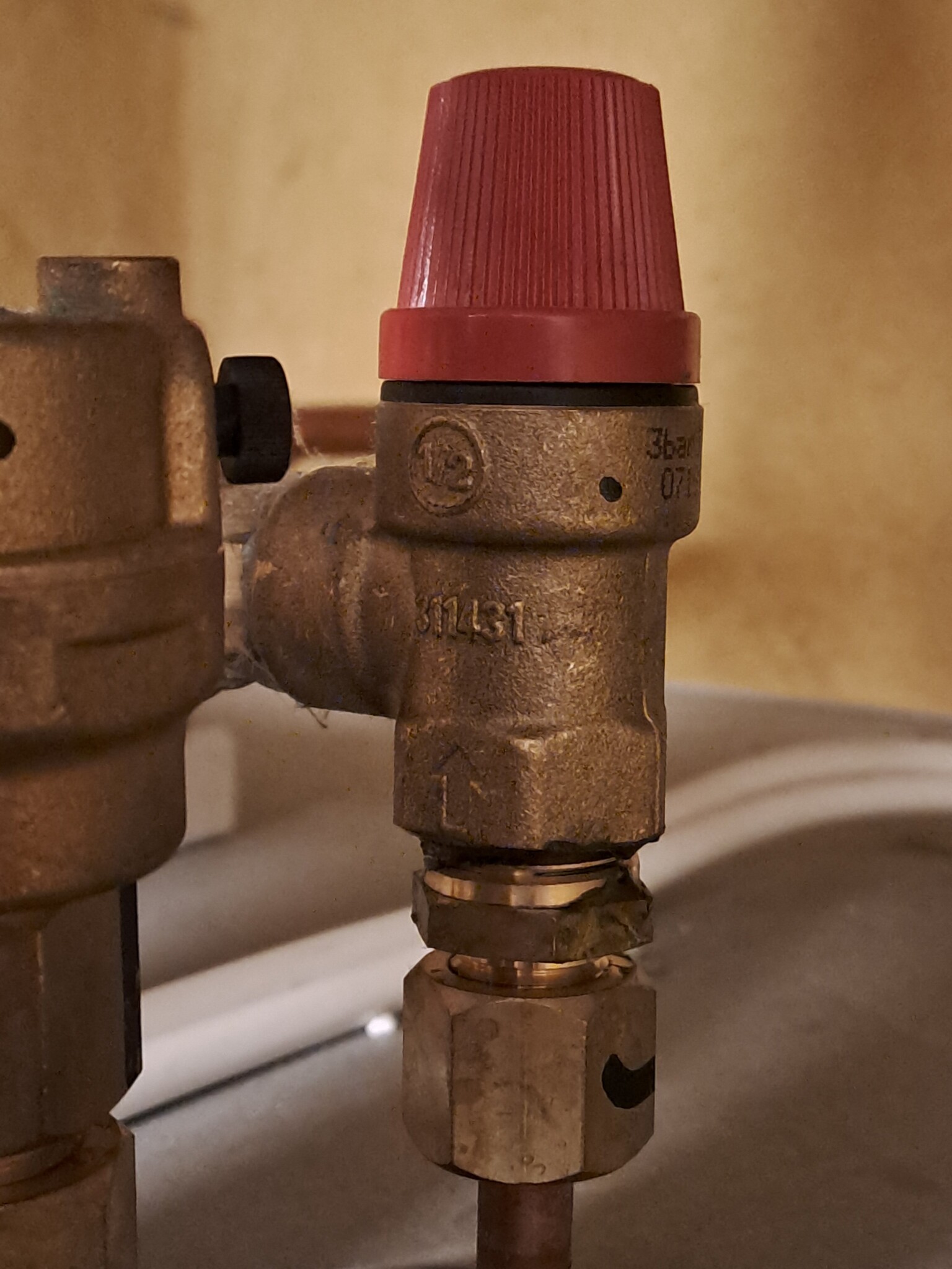

Jag behöver byta säkerhetsventil på min Mitsubishi Ecodan luft-vatten värmepump men har lite svårt att hitta korret ventil att ersätta den gamla med. Systemtrycket är normalt sett 0,8-1 bar. Kan jag ersätta ventilen på bilderna med följande:
https://www.rinkabyror.se/artikel/lk-514-sakerhetsventil-2-5-kg/
  • Säkerhetsventil på en Mitsubishi Ecodan luft-vatten värmepump, med röd topp och märkning för 3 bar tryck.
  • Närbild på en säkerhetsventil med röd topp installerad på en Mitsubishi Ecodan luft-vatten värmepump. Kopparledningar syns i bakgrunden.
  • Röd säkerhetsventil med text "3 bar" i närbild, installerad på en Mitsubishi Ecodan luft-vatten värmepump.
Ja, det kan du. Att sätta en med lägre öppningstryck än originalet är normalt inte fel, och med ditt normala systemtryck så räcker 2,5 bar utmärkt.
Edit:
Nej inte rakt av, det kan du inte eftersom den som sitter har invändig gänga på inloppet och den i länken har utvändig gänga.
Edit2:
Den som sitter är likt följande, har ej koll på storleken på anslutningarna på befintliga,
https://www.vvsochbad.se/sakerhetsventil-12-25-bar-1009276
