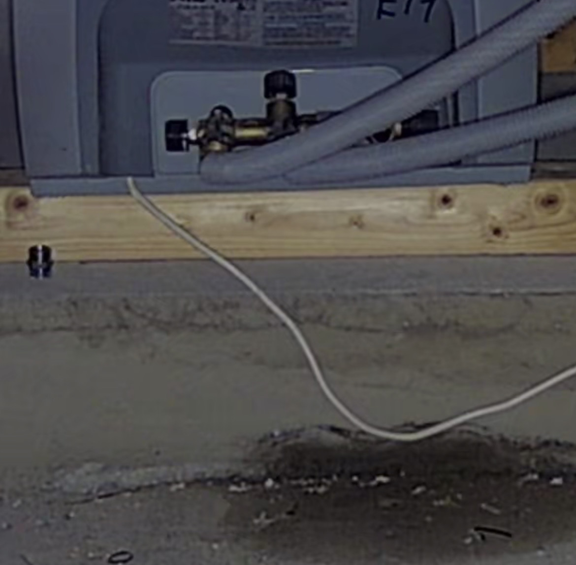

Min vvb som står i krypgrunden läcker lite från säkerhetsventilen. Det har den inte gjort tidigare men jag antar att det har att göra med att kallvattnet som nu kommer in är kallare än till exempel i somras.
Jag behöver någon typ av koppling för att leda bort spillvattnet. Vvb är en Nibe med standardkoppel. Vad behöver jag för att få dit en slang?
  • En ansluten vattenberedare med synliga rörledningar och en trälist på ett betonggolv.
En halvkoppling med passande rör som du leder till närmaste avloppsstam där du sätter en anborrning.
Tack, har en golvbrunn där nere så jag lägger bara slangen där.
Tror jag chansar på vanlig trädgårdsslang. Klarar inte värmen men eftersom det är så små mängder så tror jag inte det blir något problem.

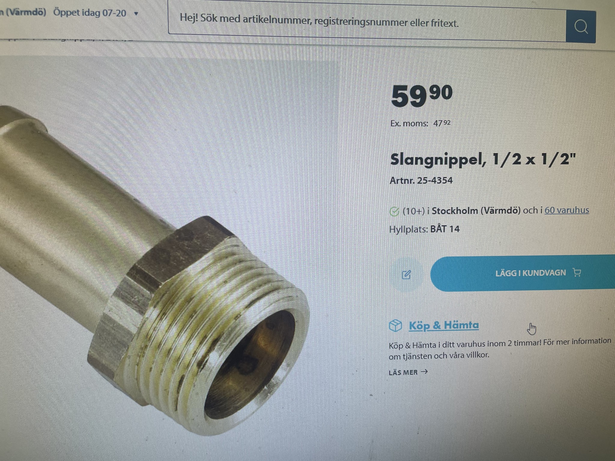

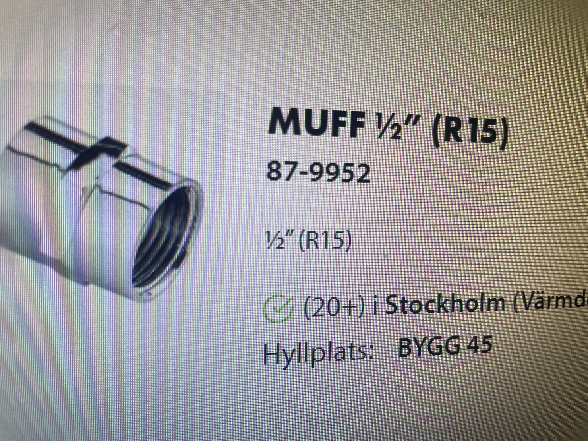

Om jag vill köra trädgårdsslang fungerar den har kombon va?
  • Metallmuff 1/2 tum (R15) för röranslutning, visas på en datorskärm med lagersaldo i Stockholm.
  • Metallisk slangnippel på datorskärm, produktinfo "Slangnippel, 1/2 x 1/2" med pris och artikelnummer.
Nej det tror inte jag heller.

kommer muffen och slangnippeln (ovan) passa en säkerhetsvetil på en Nibe elelr tänker jag fel?
Beror på vilken säkerhetsventil du har, oftast är de för anslutning av 15 mm cu och utvändig gänga på själva ventilen. Men gå ner och titta och mät med en tumstock över gängorna.
