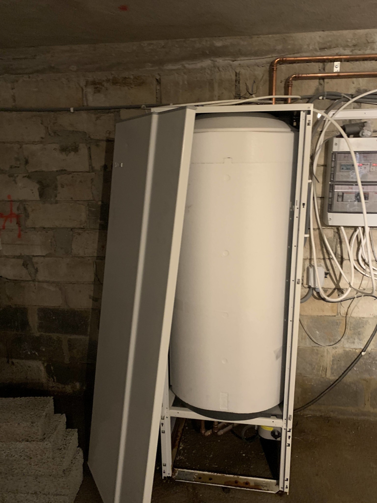

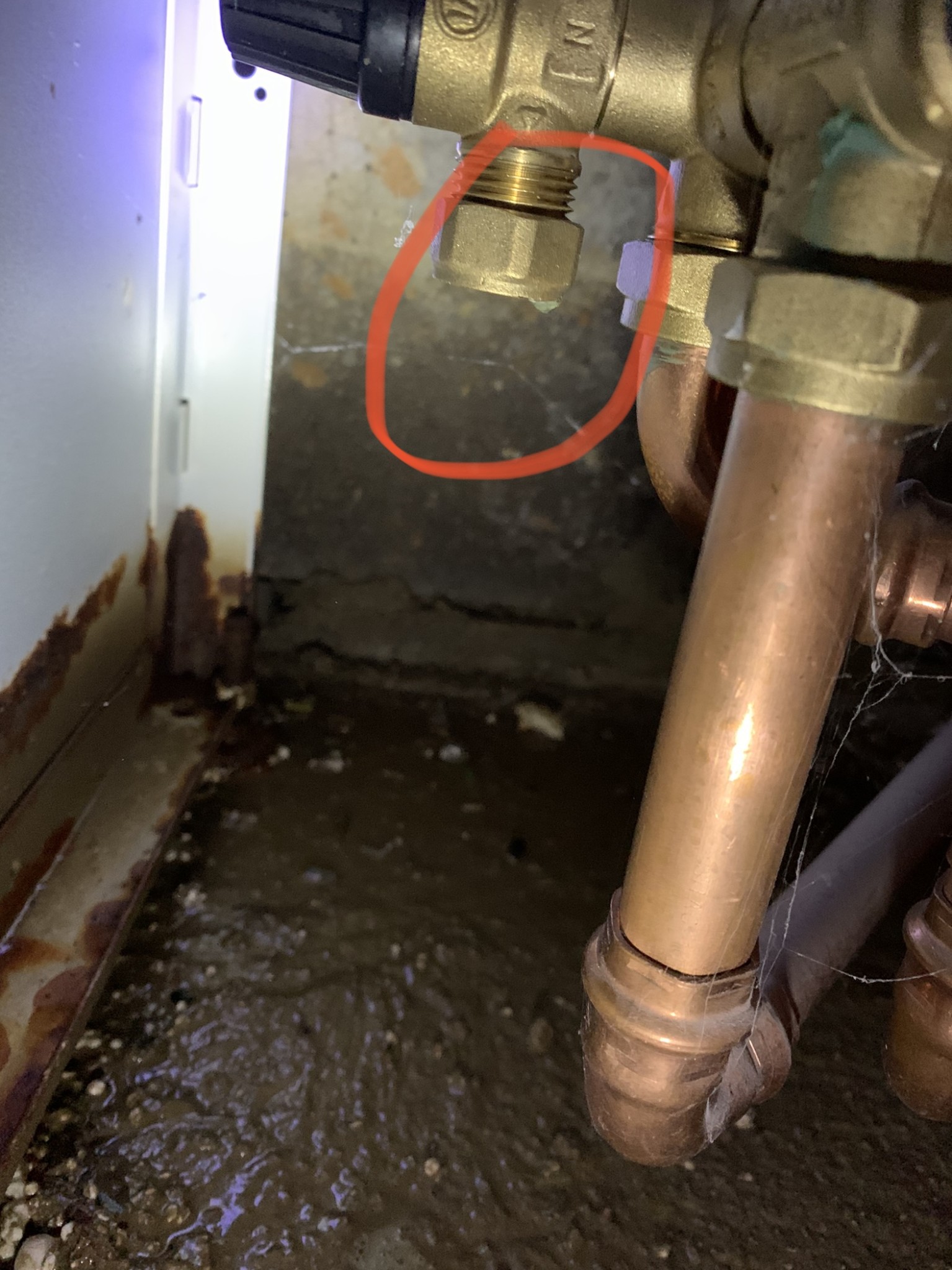

har en nibe 300 l varmvattenberedare, har sett att säkerhetsventilen läcker vatten på golvet, är det meningen att det skulle vara draget ett rör till avlopp från ventil eller ska den börja läcka med tiden? ska där alltid droppa vatten? går just den ventilen o byta?
se bilder

Det "ska" droppa, när vattnet värms expanderar det.
Den brukar vara ledd till ett avlopp.
Den går fint att byta om det är fel på den.

ok då får jag nog leda det till avlopp! tack för svar
larsbj
Men doppar det hela tiden så kan det förstås va fel på den. normalt droppar det efter varje gång man tagit VV.
