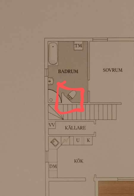

Gick ner i krypgrunden för att lista ut vad den konstiga trekanten i badrummet är som vi har tänkt renovera. Tror de är en gammal murstock som ej är bärande.

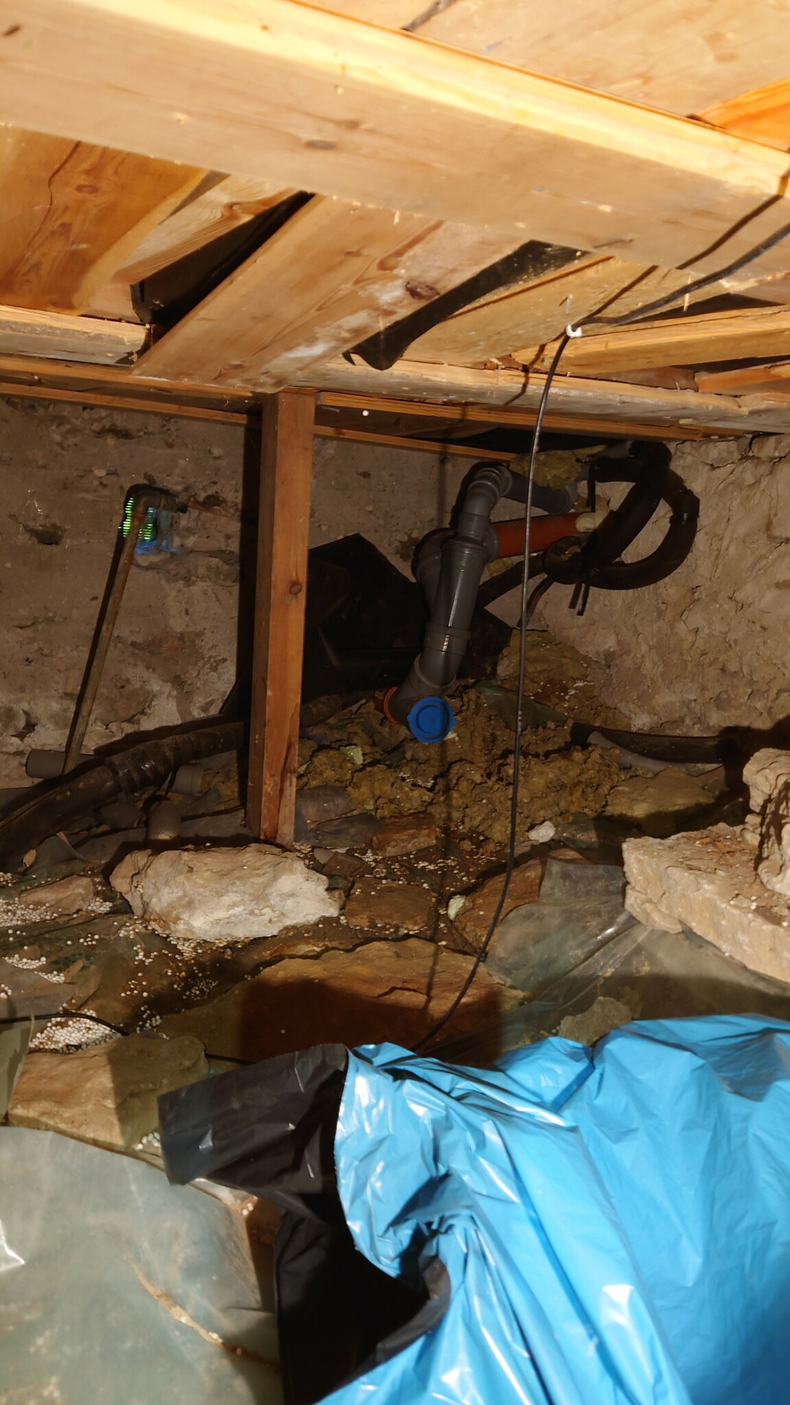

Hittade då att bla, de 2 Trygghetsvakter var ej inkopplade, tror inte de varit de sen de förra husägarna köpte huset för ett år sen drygt. Lite byggskrot och annat skräp som jag började ta bort från byggplasten som ligger på backen.

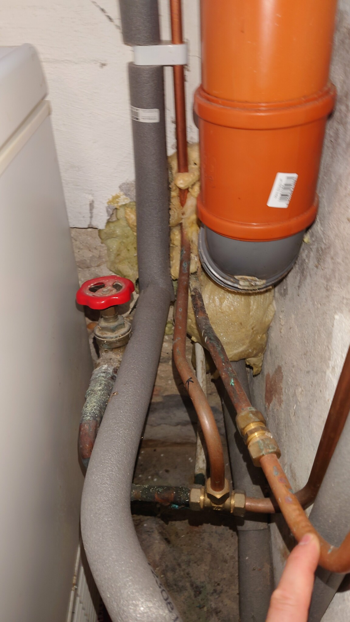

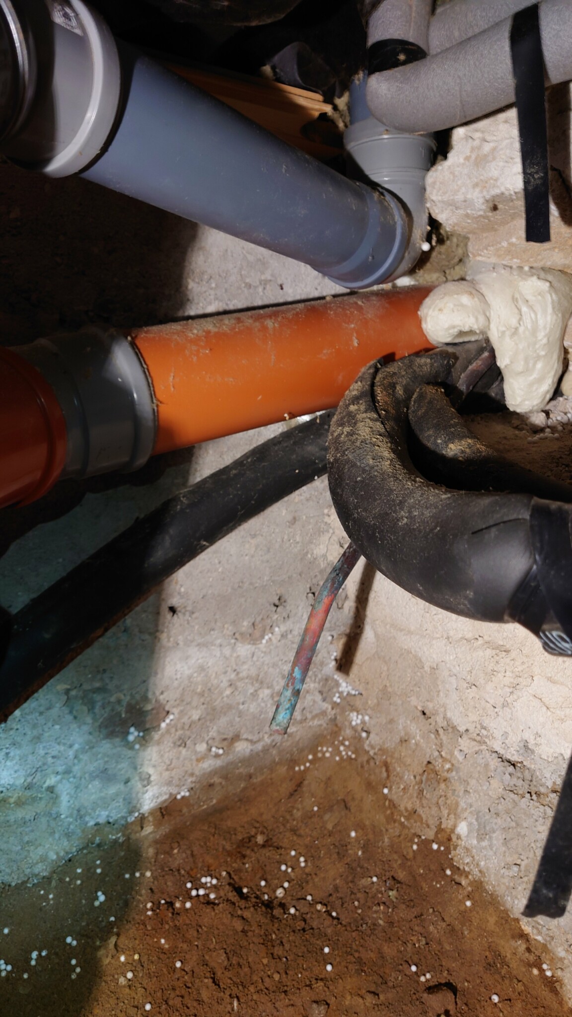

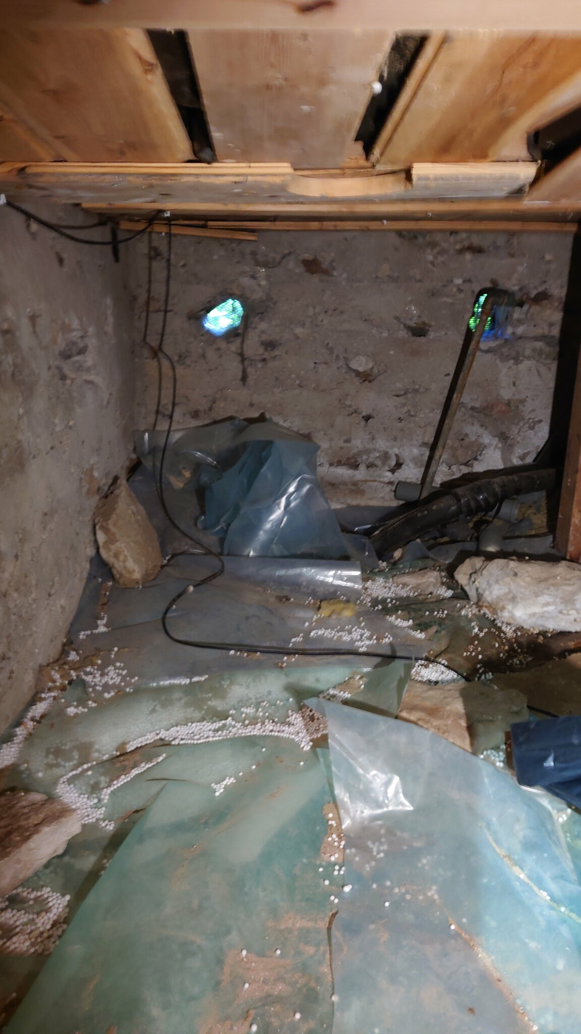

Gick in i hörnet som är under köket. Där var de en stor hög med gammal isolering och fuktig jord uppe på plasten. Började rensa och tänkte byta ut plasten i de utrymmet iaf så de blir bättre än från början. Efter jag rensat bort allt ser jag en bir kopparrör som kommer ut bland alla rör där i hålet. Lite undersökning så ser jag att se är röret från säkerhetsventilen som droppar där, rakt uppe på plast,isolering, jord och mm.

Känns som fel sätt att dränera ut vv-beredare i krypgrund bara sådär. De borde väl gå till ett avlopp eller motsv?

Ja absolut! Problemet är om inte annat är om det blir fel på säkerhetsventilen å börjar läka. Kan bli många liter hundra liter på ett dygn. Bästa är om man kan ha koll på den så det inte kan hända
