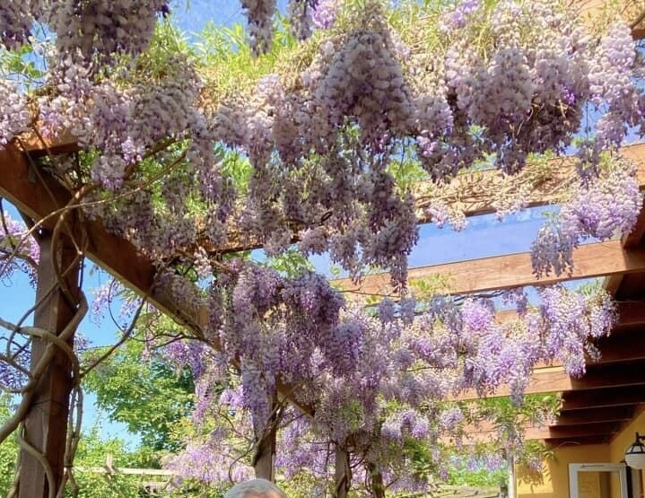

Du hittar pris på glasnet https://glasnet.nu/?gad_source=1&gc...8Z0MBhNC7eSDHzkOzeLOsSnTZ1Tpj7yRoC_D8QAvD_BwE .
Jag köpte glas till tak där och det var mycket bra. Tänk på att du bör ha limträ till takreglarna.
Tror att det är för att det är mer formstabilt. Överhänget för glaset på regeln är inte så stort så gäller att allt är rakt. Tror de rekommenderar 50mm tjocklek på regel också. Jag körde med 42 men satte på två lister på sidorna för att få den bredare. Ring och prata med glasnet och se vad de tycker.
