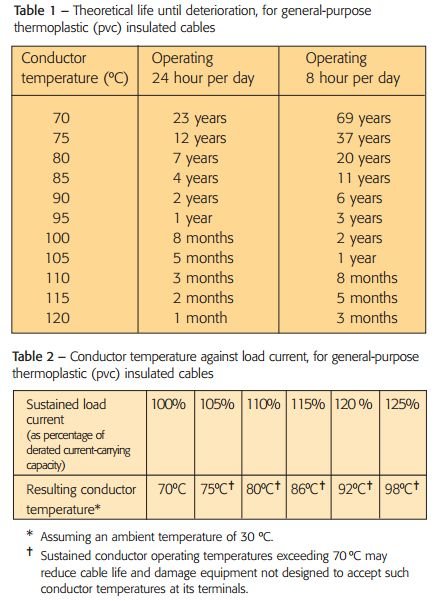

Det är en intressant fråga. Vad jag förstår finns ingen säkerhetsfaktor alls för själva ledaren. De tabeller som anger hur mycket en ledare tål under olika förhållanden (förläggningssätt och omgivningstemperatur och med alla kardeler i behåll) har inga marginaler. Den ström som anges innebär att ledaren värms upp till 70 grader (för PVC). Vid lite mer ström än så börjar isoleringen åldras i förtid, och vid ännu mer ström så deformeras eller smälter den. PVC är mest känslig då det är en termoplast som mjuknar och deformeras redan vid runt 80 grader.

Kan du peka på dessa marginaler i regelverket map ledningsdimensionering. Jag ser dem inte. Om vi ser till skydd mot överlast i 433.1 finns tvärtom "negativa marginaler" som alltså tillåter överlast. Vad jag förstår bygger detta dels på en förväntad belastning och ett antagande att en kabel därmed inte överbelastas kontinuerligt.

FK med 6 kardeler istället för 7 får en area som är 6/7 av den nominella, och därmed lägre belastningsförmåga i samma storlek. Jag vill fortfarande hävda att det inte finns några "automatiska" marginaler i reglerna. Reglerna tillåter att man nyttjar hela belastningsförmågan, även om sunt förnuft säger att man bör ha lite marginal. Ibland blir det dock på gränsen, t.ex infälld FK 1.5, 3 belastade ledare och 10 A diazed. Det ger en marginal på ca 0.5 A, och då duger det formellt inte med en kardel kort.
Sedan är det faktiskt så att reglerna tillåter eller medger att kablar överbelastas, dvs att säkringen inte skyddar kabeln. Det handlar om 13-45% överlast - desto högre överlast desto högre chans att säkringen löser förr eller senare. Men för att det ska ske så har man gjort en feldimensionering, dvs uppskattat den förväntade belastningsströmmen fel.

Den belastningsförmåga som anges i reglerna ger en temperatur på 70 grader på PVC-isolerade ledare. Så hur mycket tål PVC? Kanske några grader till. Enligt denna skrift så tål den ingenting över 70 grader, eller närmare bestämt, livslängden påverkas.
