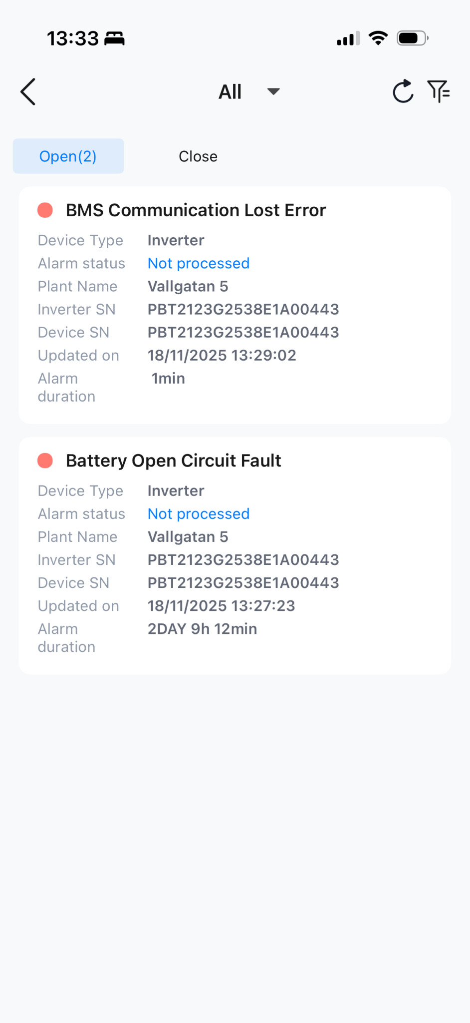

Vad behöver jag göra?
Kontaktat SVEASOLAR på mail igår men inget svar.
Jag har stängt av och på likriktaren men ingen förändring.

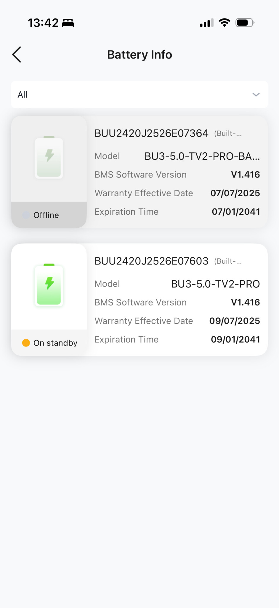

Batteri model BU3
  • Skärmdump av inverternotiser med felmeddelanden: "BMS Communication Lost Error" och "Battery Open Circuit Fault" för anläggning Vallgatan 5.
  • Skärmdump av batteriinformation för BU3-5.0-TV2-PRO med statusangivelser "Offline" och "On standby" samt BMS Software Version V1.416.

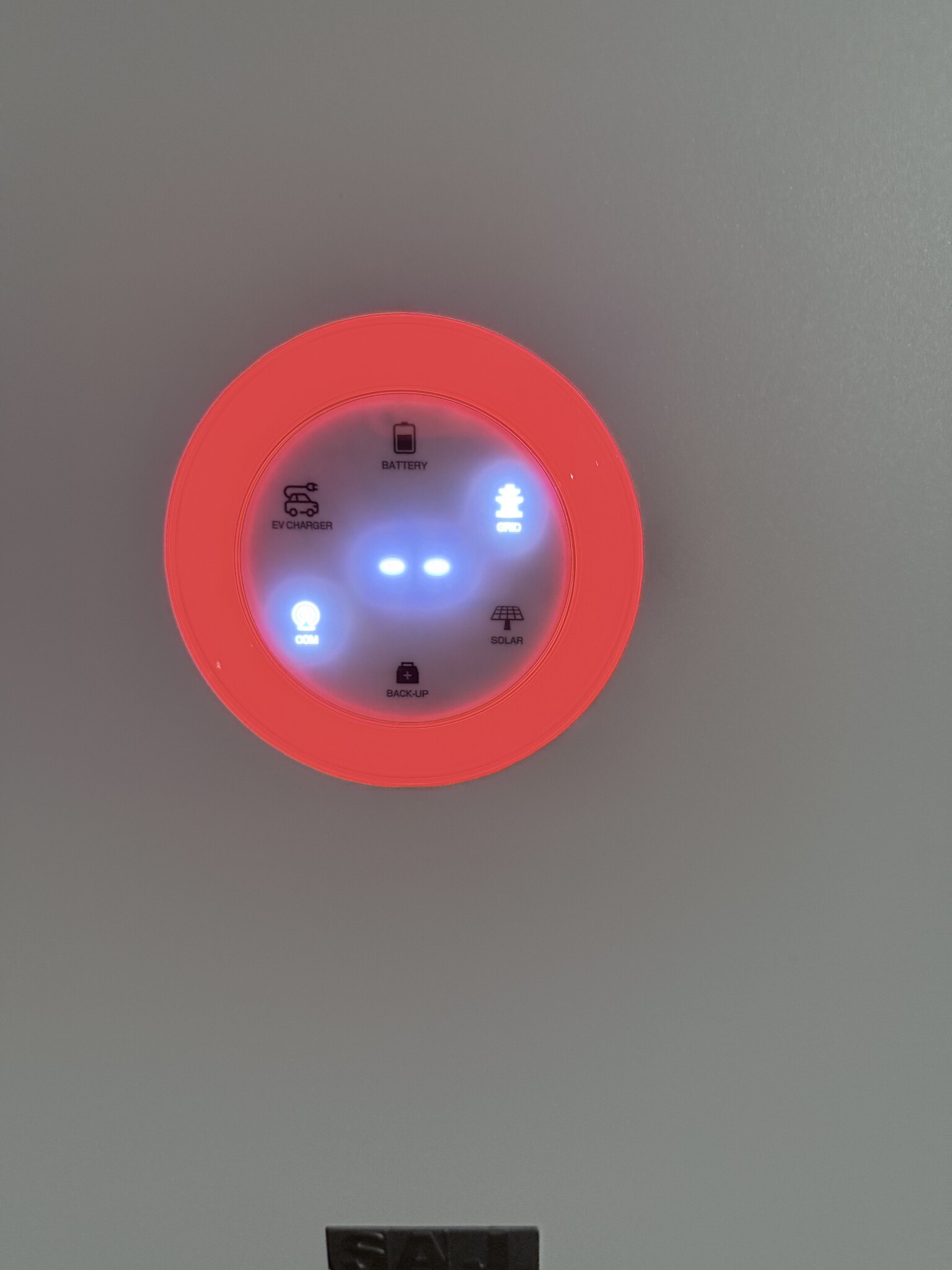

Lyser det något på batteriet?
Kolla sida 110 (116 i pdf) och stäng av och sätt på batteriet
[länk] and Manuals/HS3/HS3-(3K-6K)-S2-(W,G)-(B,P)X_User_Manual_V1_en.pdf
Röd ring.
COM blinkar
GRID är solid
Jag har tidigare prövat av och på enligt instruktionen men inget hjälper. Vad som är underligt är att den är av men enligt bruksanvisningen, ljuset på framsidan skall vara av.
  • En elektronisk enhet med en röd lysande ring och flera indikatorlampor, inklusive "COM" blinkande och "GRID" solid.
