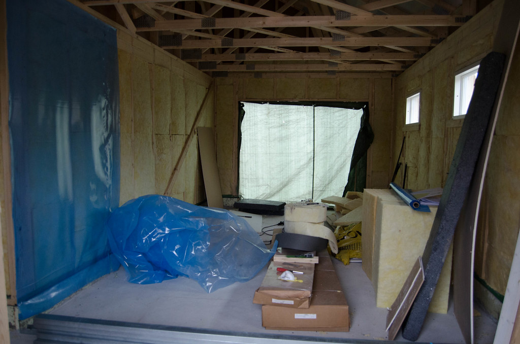

I helgen har jag arbetat med isolering i garaget, väggarna är nu färdiga med 150mm isolering. Blev att köpa en extra 25 kvadrat men jag tyckte vi kom långt med det som lämnade från huset, över hälften av garaget fick vi gratis isolerat. Lite stökigt:
Nästa steg är att börja lägga upp fuktspärren, sen regla och sist gipsskiva (om jag fattat ordningen rätt). Innerväggarna ska också upp, såg på hur dom konstruerades i huset och där använde dom u-formade metall skenor i tak och golv som dom lägger balkarna i, gör väl samma jag då. Måste köpa mera fuktspärrsmaterial innan jag kan fortsätta. Måste komma ihåg att fixa ventilationen också.
Det går att lägga extra 50mm isolering bakom fuktspärren, så gjordes det i huset, tror jag gör det endast i det lilla hobbyrummet isåfall. Garaget blir inte uppvärmt (förutom ett rum med en oljevärmare) men det känns bra att det är gjort så man får en riktig separation mellan utsida och insida. Kan hända det blir nån form av uppvärmning i framtiden, kanske solvärme.

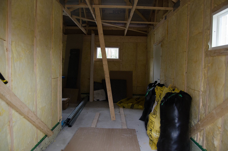

En sak jag undrar över, i dom senaste bilderna har dom lämnat kvar en massa bräder i väggerna, som är spikade i en vinkel. Jag antar dom ger mera stabilitet medan garagets stomme konstruerades, men är det nån poäng med dom längre? Dom borde tas bort så jag kan lägga upp fuktspärren ändå.
Reglarna får du nog ta bort.

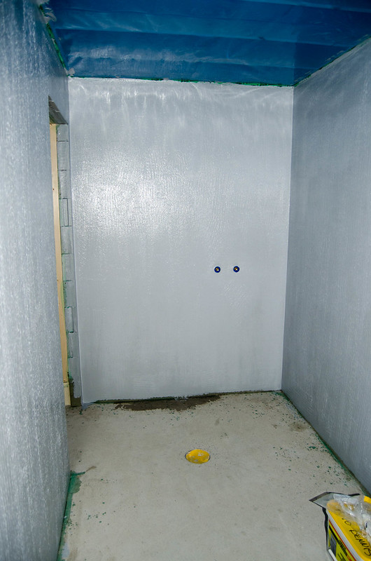

Idag verkar dom ha börjat med väggarna i badrummet, luktade konstigt i huset då jag kom dit idag och väggarna såg ut såhär:
Gissar det är nån slags form av fuktspärr för badrum dom kletat på. Jag ser dom har även lagt i taket ännu en fuktspärr i plast, vet inte om den blir permanent eller om det bara är något tillfälligt skydd. Om den ska lämna där så kommer taket lägre i badrummet än resten av huset, ser skillnaden här under.

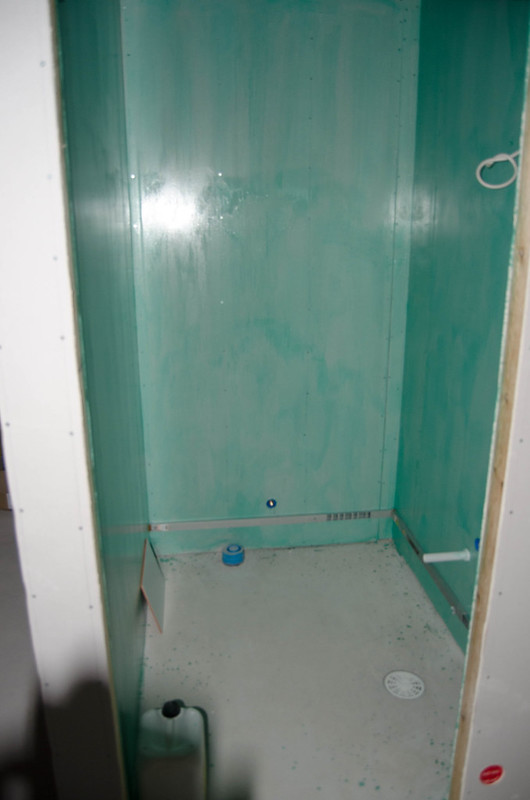

I den andra toaletten så har även något annat målats på väggarna där:

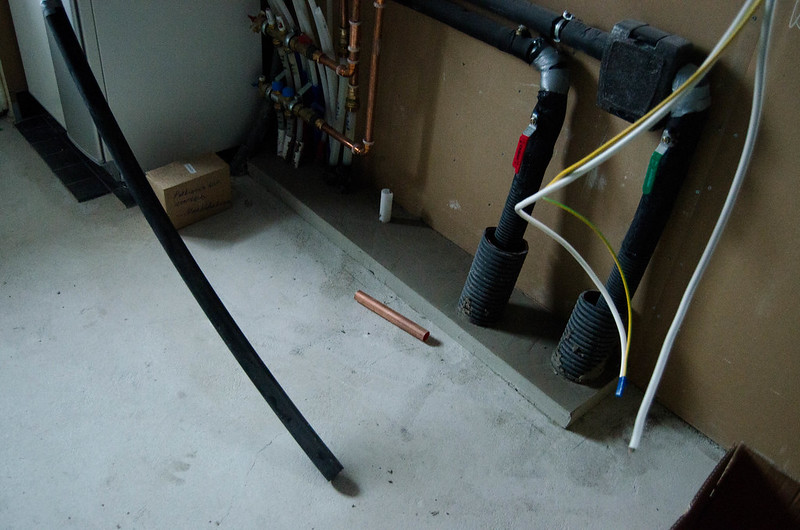

Sen har dom gjutit en fot runt området där alla ledningar m.m. kommer upp ur golvet:
Visst luktar fuktspärren gott...
Det gröna är primern och den gråa är en gummimassa, båda är fuktspärr. gröna ska målas på 2 gånger och det gråa minst 4 gånger. Då är ju frågan om det är korrekt att sätta weber vetonits fuktspärr på gipsskiva i badrum? I Sverige rekommenderas det INTE medan det i Finland är "lagligt". Det borde egentligen vara en gipsskiva för våtutrymme, men kanske det är det?
På alla ställen där vatten kommer ur golvet skall det gjutas klackar, 10cm höga (1 klinkerplatta hög).
Menar du att de har 2 varv med plast i taket så kan det nog bli fel. Har för mig att det får bara finnas en fuktspärr (plast) i taket och likaså i väggarna. Dvs om de har plast i väggen utåt måste detta tas bort före de gör en fuktspärr i badrummet!!! Det får inte vara gråa fuktSPÄRR -> gips -> isolering 50mm -> PLAST -> isolering... Men kolla med din ansvariga så jag har rätt...

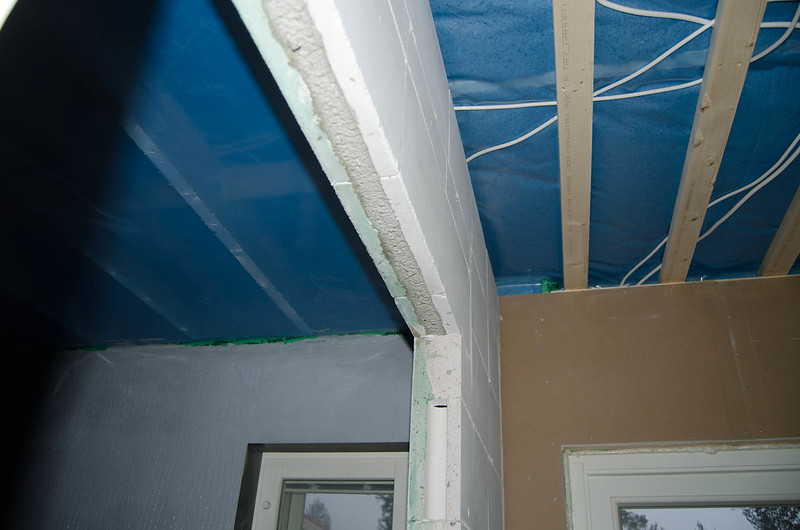

Det lilla rummet är som jag förstod inte klassificerat som ett våtrum enligt lag då det bara har en toalett och handfat.
I det egentliga badrummet är väggarna murade så där finns inga gipsskivor. Den lilla WC'n så står i mitten av huset och är inte emot nån av ytterväggarna och dess isoleringar.
Angående taket kan man se på den andra bilden de olika höjderna, man kan från bilden också tyda att det nu blir två lager med samma sorts fuktspärr i taket, för det övre lagret går genom hela husets areal. Jag vet inte om det är något temporärt eller ej, men än så länge har dom vetat vad dom håller på med.

De rum som har en golvbrunn är våtutrymme

Enligt de finska instruktionerna så ska det grundas 2varv med den gröna (fuktspärren) och sen minst 2varv med den grå (tätmembranet), men det är svårt att nå nödvändig tjocklek med två varv.Tommy Bäckman skrev:
Det är godkänt med vanlig gipsskiva i badrum, tätmembranet ska ju vara tättTommy Bäckman skrev:
Reglerna är mildare i Finland jämfört med Sverige.
Weber vetonit rekomenderar väggar av stenmaterial.
Japp, det får bara finnas en fuktspärr (plast eller badrumstätskikt).Tommy Bäckman skrev:
Om det är murade väggar i badrummet så brukar man ha en luftspalt mellan den murade väggen och ytterväggen och då kan man ha plast i ytterväggen OCH tätmembran i badrummet.
Golvet och 10cm av väggarna i ett rum med golvbrunn ska alltid ha "full" fuktisolering.
Men det är bara väggarna närmast dusch som måste ha "full" fuktisolering, i Sverge är det väl ochså updelat i zoner.
Så i tex ett WC(utan dusch) eller tvättstuga så behöver det inte vara full fuktisolering, tex räcker vetonits gröna bra.
