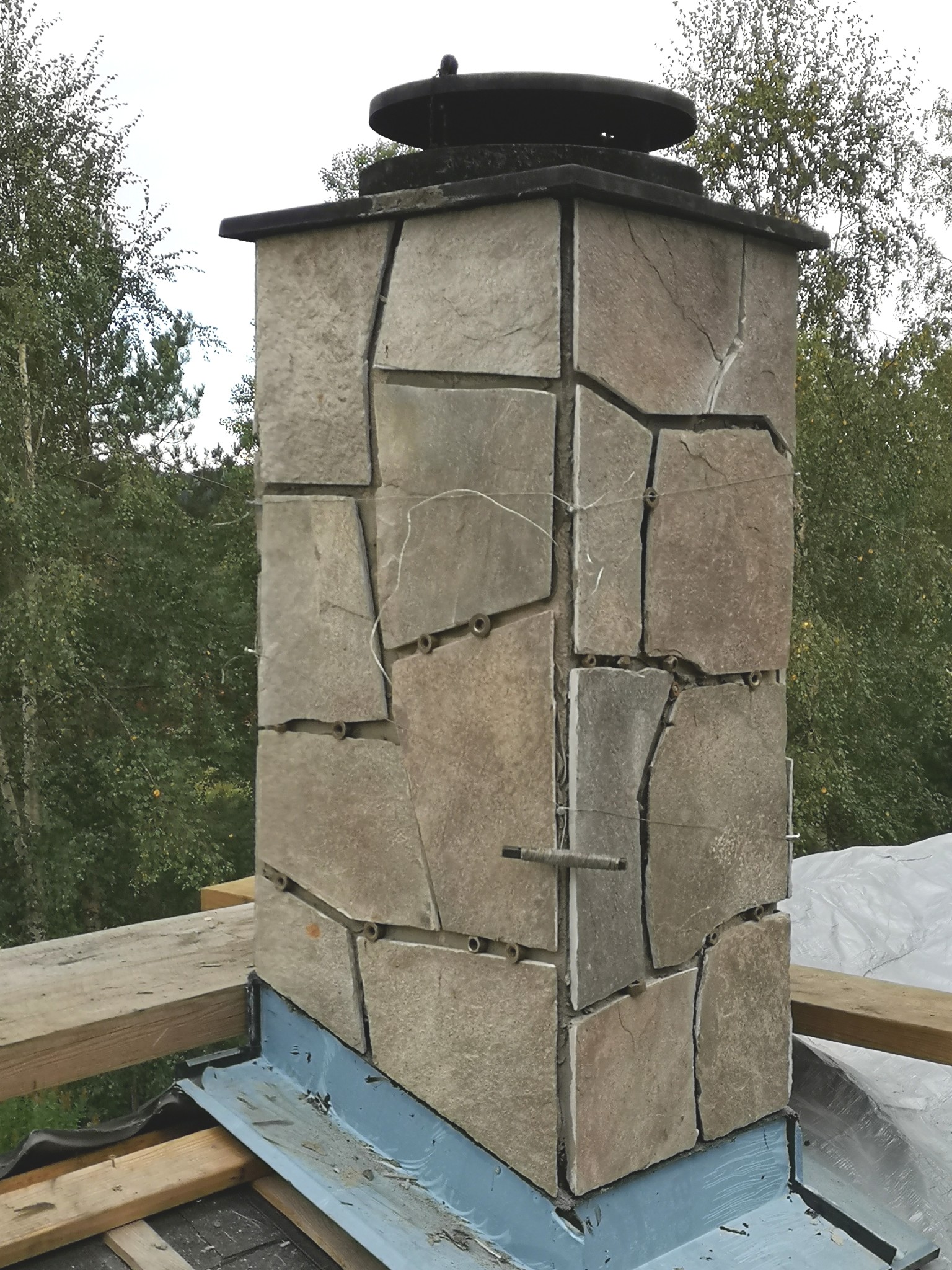

En skorstensklädnad av sten med skador och sprickor, mot bakgrund av grönska och himmel.

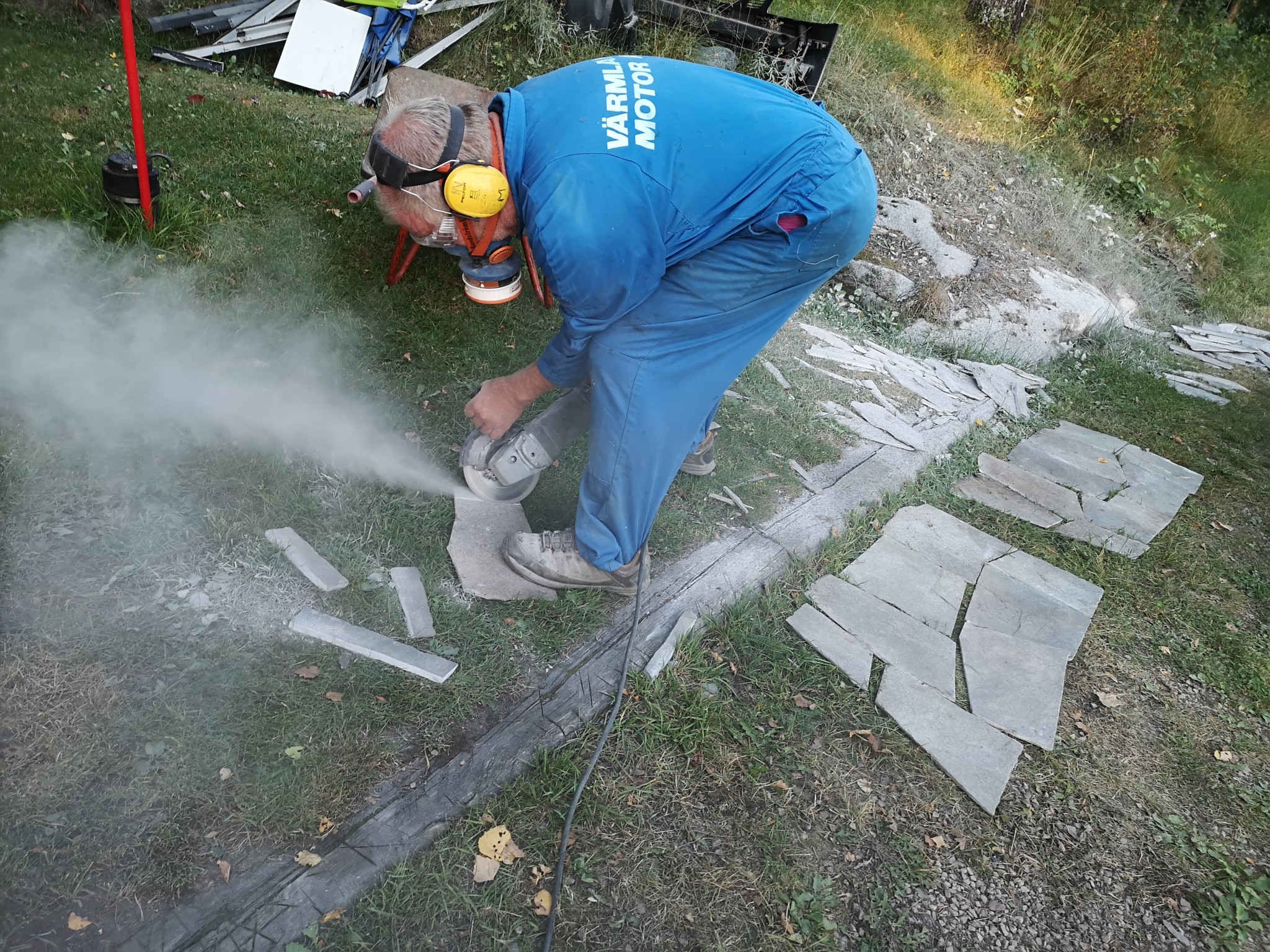

När jag skar ut de osymmetriska skifferplattorna vid inklädnad av skorstenen, använde jag en diamantklinga till vinkelslipen.
Vände s a s vinkelslipen upp och ned.
Vred dammskyddet /spränkåpan 180 grader och monterade främre handtaget i motsvande hål på andra sidan maskinen.
Allt sprutdamm frammåt.
  • Arbetare skär stenplattor med vinkelslip utomhus, bärande skyddsutrustning, skapande dammmoln.
