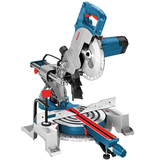

Jag har en Bosch GCM gersåg. Nu ska det snart sättas klinker på källargolvet, och då tänker jag mig att en diamantklinga till min Bosch-såg måste ju vara utmärkt bra för att kapa klinker och kakel!
Problemet är att jag hittar inte så mycket info om detta, och jag misstänker att det finns en anledning till det…
Används inte gersågar på detta sätt? Varför?
Hittade denna klinga som är gjord för ändamålet: https://hillceramic.se/shop/verktyg-maskiner/borr/cev-200-pro-continuous-keramiska-kapklinga-diamantklinga/
Hur tänkte du lösa vattenkylningen?

Jag misstänker att kapsågen troligen är för snabb,och går inte ställa hastighet. Mer än med fingret på avtryckaren
För vanliga snitt så kör vanlig kakelskärare, och behöver du mer avancerade kapningar så kör vinkelslip.
Hade aldrig valt att köra gersåg (om det gick) istället för kakelskärare endast pga dammet, även om man kör utomhus så är det inge kul alls.

Och kan definitivt rekommendera vattenkylning. De gånger som vattnet tog slut eller pumpen kärvade så var det tydligt att det lätt blev mindre brännmärken, för varm klinga eller andra små defekter. Körde inte särskilt mycket utan vatten men ska man kapa en enstaka platta kanske det går, men har du mycket att kapa så tror jag nog att klingan kommer slitas extra snabbt samt att den blir så varm så att din ställtid mellan kapen blir väldigt lång.
En annan stor fördel med vattenkylningen är att den binder damm, risk att det dammar satan annars.

Nej det skulle jag absolut inte säga. RPM på en random kap/gersåg är la 3000-5000 medans en vinkelslip (som funkar alldeles utmärkt till svåra/speciella snitt) har 10000+.
Jag skulle inte våga mig på att köra torrkapning med diamantklinga i en gersåg. Det kommer att damma som f-n och det keramiska dammet riskerar att förstöra motor, lager och linjärstyrningarna på sågen. Men visst, har man en såg som man kan offra kan det vara värt ett försök, Utomhus helst i så fall, med tanke på dammet.

Oavsett om det skulle gå eller inte skulle jag inte vilja köra en fin kap/ger i det dammet som blir, jag har svårt att se att motorn alls är anpassad för det.
På det sätt stendamm tar död på vinkelslipar, oavsett prisklass, som ändå är designade för en tuffare miljö tror jag inte ventilation och lager på en kap/ger är optimerad för en miljö med stendamm.

Dammfrågan är det jag själv har tänkt på, och det låter fullt rimligt att det är den största anledningen till att inte köra i gersågen utan vatten.
Känns så jäkla meningslöst att köpa ett nytt verktyg enbart för att kapa kakel bara. Men men...

Ja det är dammfrågan som är problemet. Även om du står utomhus ställer du till problem, det ryker så inihelvete.
En billig såg från tex bauhaus kostar 600spänn. Jag köpte något sådant för 20 år sedan och den verkar vara helt odödligt. Efter det har jag kompletterat med en kap där klingan och motor hänger ovanför bordet istället för att vara monterad i sågbordet, men har man bara ett jobb att göra funkar det ju utmärkt med det enklaste. Jag använder båda fortfarande.

Kakel brukar fungera väldigt bra att skära med kakelskärare. Vissa klinker kan vara så hårda att de behöver kakelkap med vatten. Men för kakel ser jag ingen anledning att använda något annat än kakelskärare. Komplettera med hålsåg för kakel/sten. Vinkelslip är också bra komplement.
