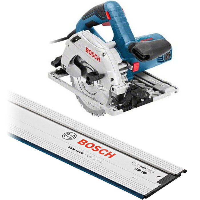

Det blev ett sånt här kit: Bosch Blå GKS 55+ G
Har du hunnit köra något med den? ser bra ut!

Jo då, som lekman kan jag bara säga att den går som en klocka! Älskar styrskenan :)
Man ska dock veta att jag endast har min gamla Biltema cirkel att jämföra med :/
