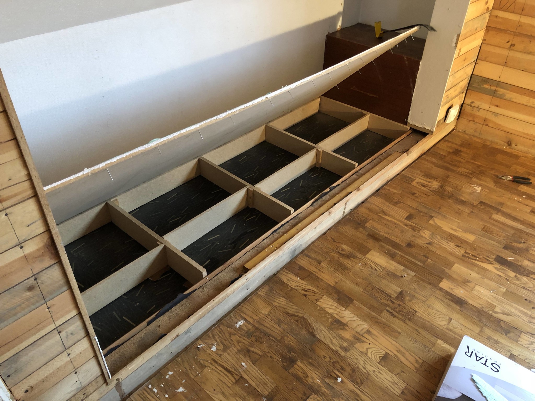

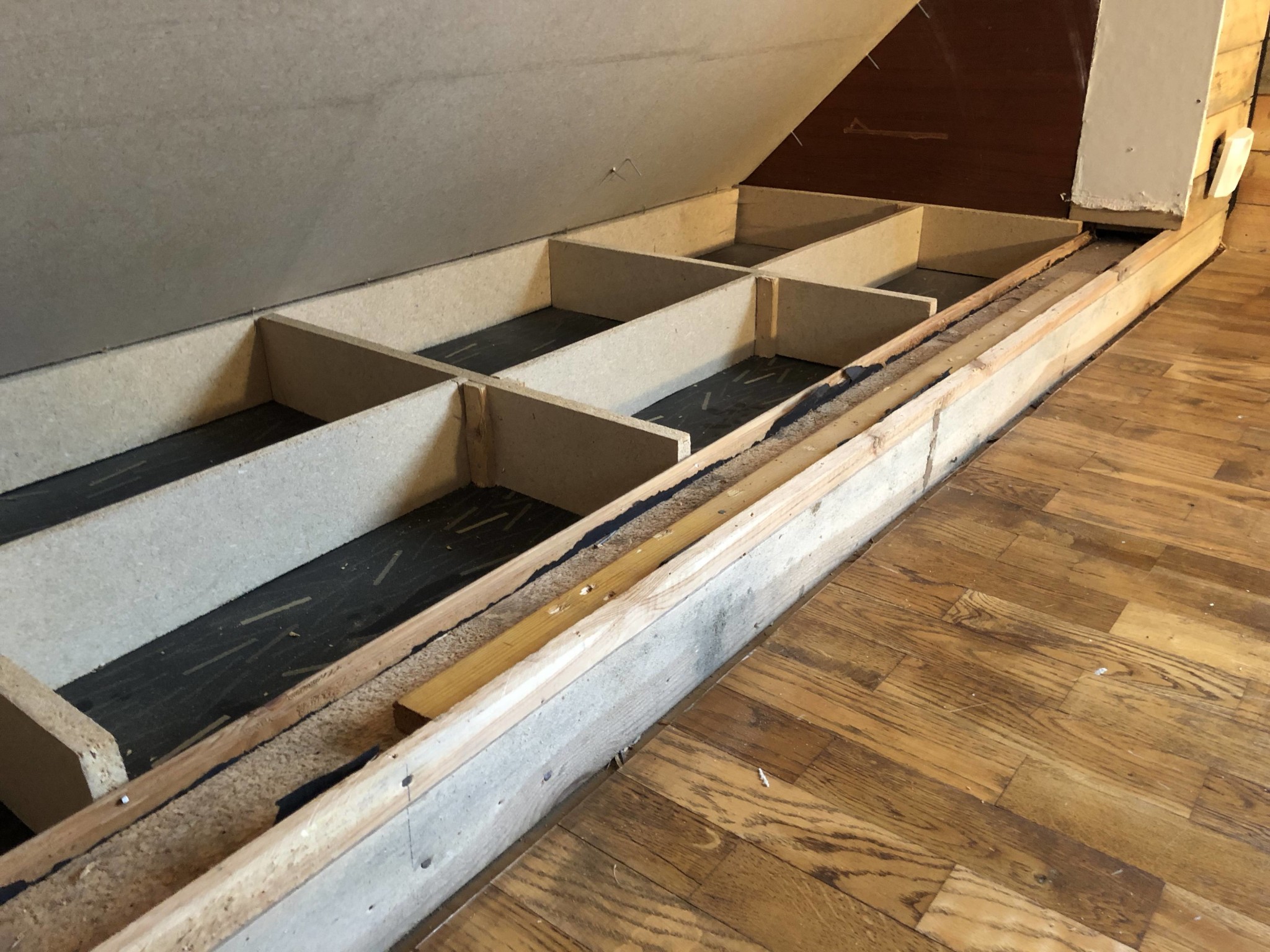

Har en kattvind som vi tänkte bygga om lite och sätta in en säng. Tidigare ägare har redan öppnat upp till kattvinden men jag skulle vilja ha sängen i nivå med golvet.

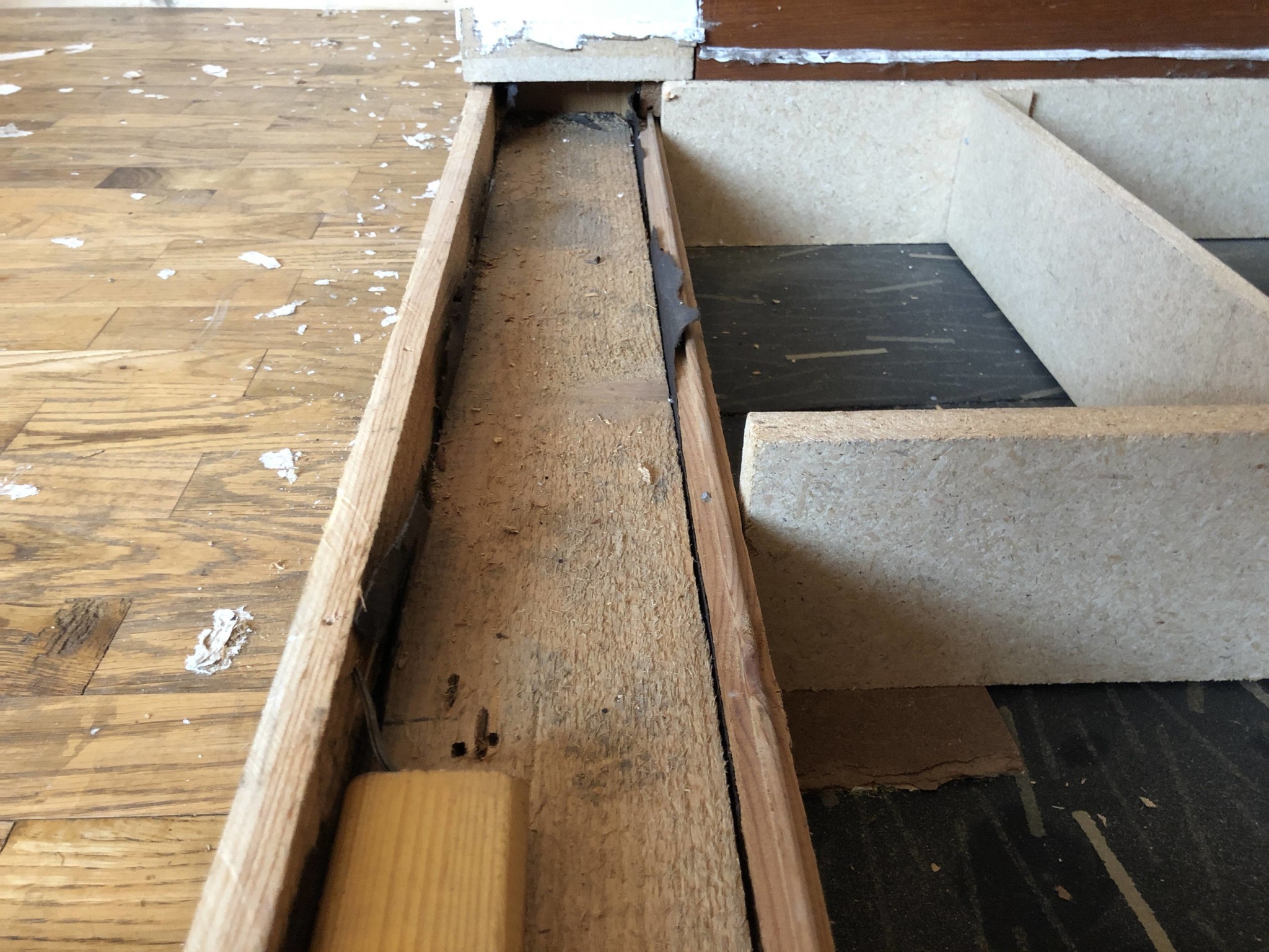

Dock verkar det gå en tjockare regel över golvet lägst ned och frågan är ifall man vågar göra något med denna?
Oinredd kattvind med synliga reglar och trägolv, en tjock regel korsar vid golvnivån.
Öppen kattvind med synliga träreglar och en främre tjock regel över parkettgolv nära en vägg.
Tröskel på kattvind med trägolv och tjock träregel som diskussionsämne för ombyggnad.
Ligger golvbjälkarna under golvet på övervåningen vinkelrätt mot balken på bild? Om så är fallet har balken antagligen till uppgift att vara upplag för takstolarnas stödben, varav ett eller flera tyvärr redan är avsågade. För att kunna besvara din fråga behöver man känna till takkonstruktionen plus övervåningens bjälklag. Spännvidder, c/c samt dimensioner på högben och golvbjälkar. Man behöver också veta golvbjälkarnas läge i förhållande till balken.
