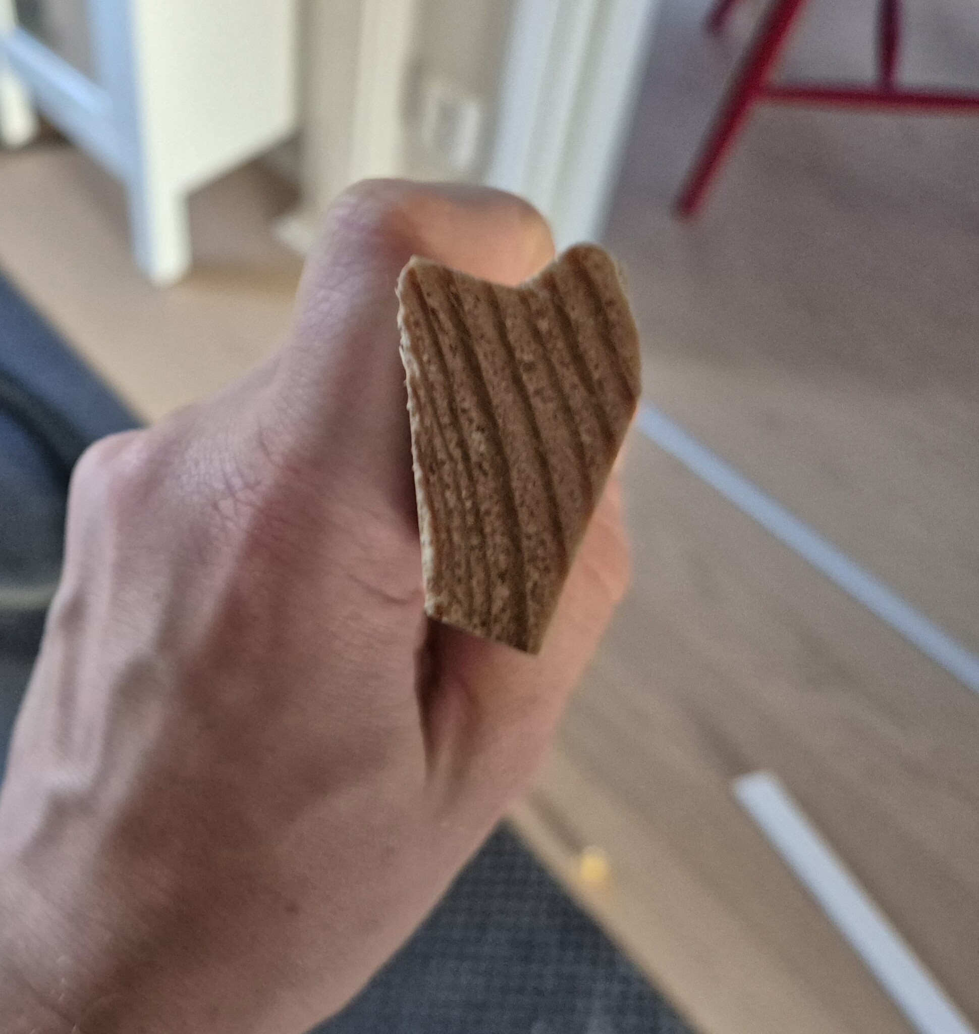

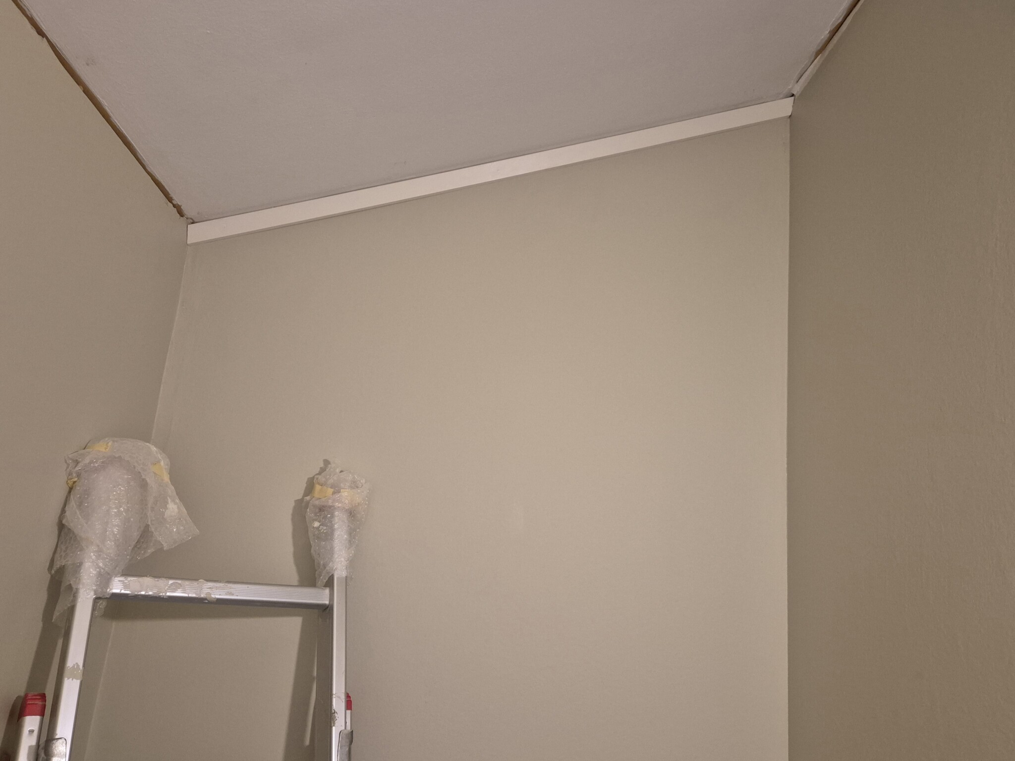

Jag håller på att renovera en trappa/ett trapphus i vårt radhus. Taket lutar cirka 110 grader (108,5 grader kapade jag den list som kommit upp).
Jag ska nu sätta upp lister längs med väggen/taket som inte lutar, men jag vet verkligen inte hur jag ska såga för att få en vinkel som matchar/gör att de flyter ihop. Allt jag testat hittills har varit fel grad eller så ser någon av listerna för stor/för liten ut.

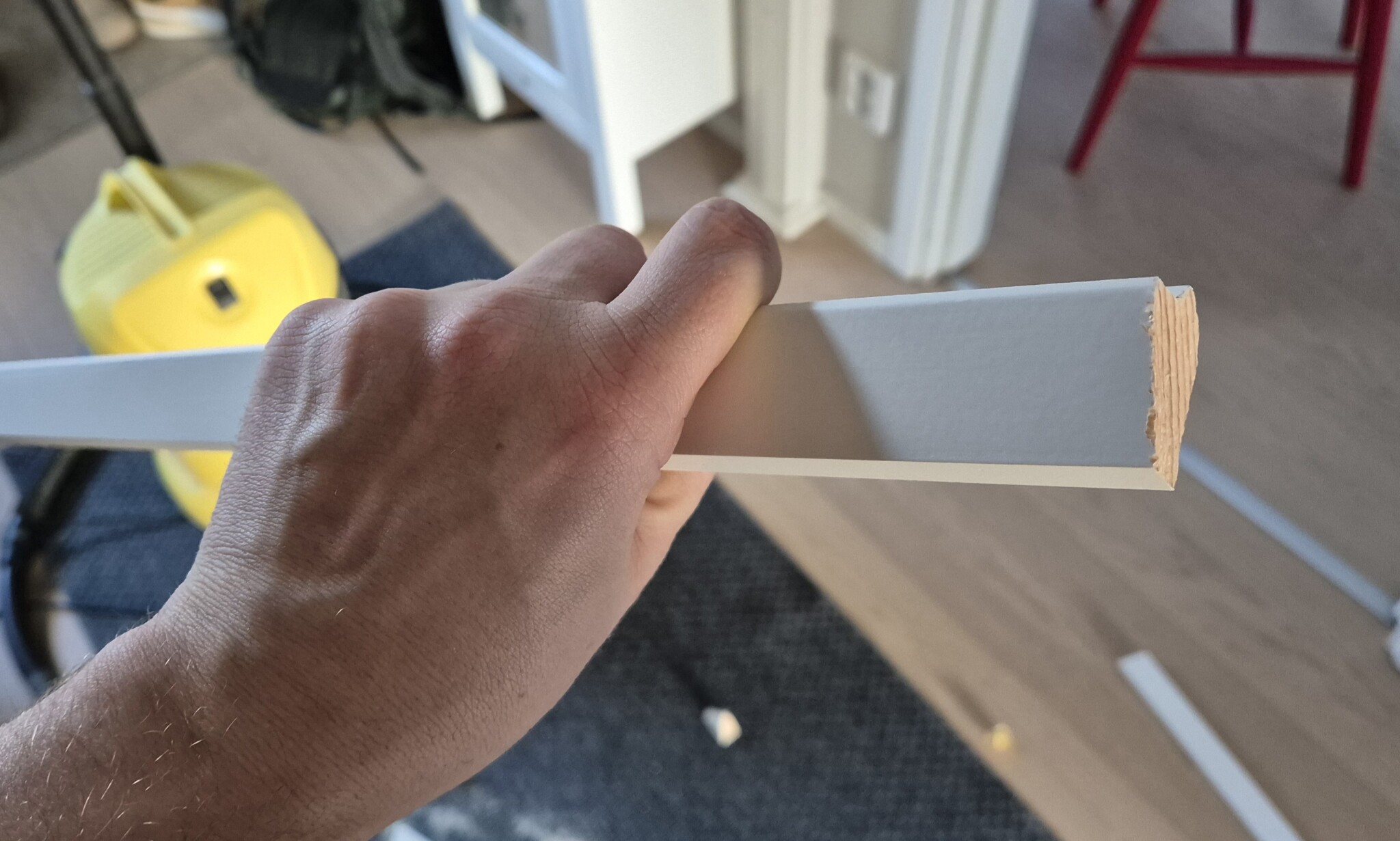

Listerna ifråga är av det slag som bilderna visar. Icke vinkelräta så att säga.
Det är svårt att riktigt förmedla hur jag tänker/vad problemet är, så fråga på om jag kan klargöra på något vis. Hur löser jag mitt problem?

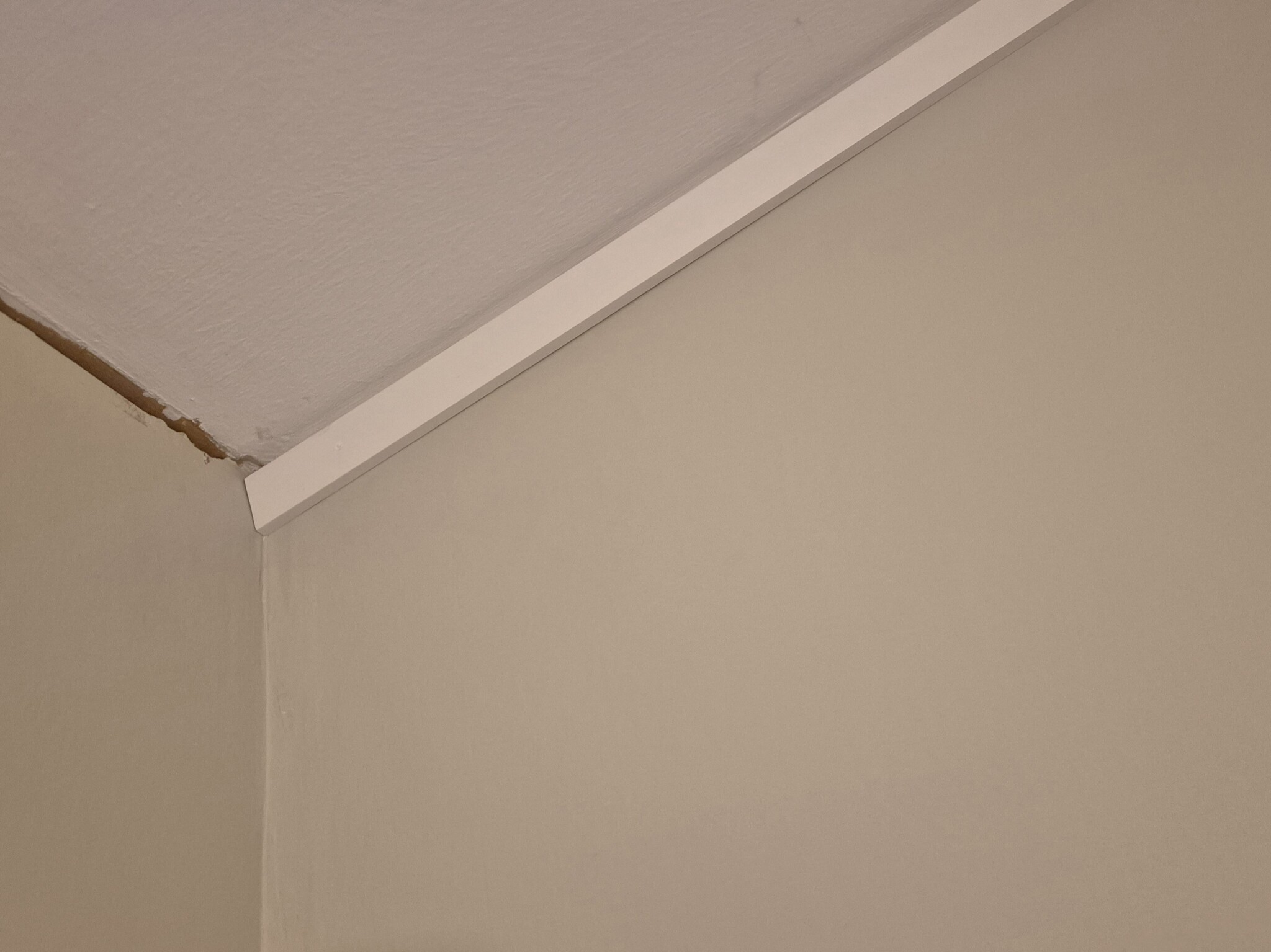

Det ser ut på bilden som om du har satt upp en list som är kapad i 90 grader och det kommer inte att funka och dessutom ser den ut att sitta på väggen och inte taket. Då måste mötande listen också sättas på väggen, på motsvarande sätt.

Och ja. Jag har satt upp den med 90 graders ändar i tron att det skulle bli lättast så 😶 Jag begriper såklart nu att jag inte riktigt var nära mål.

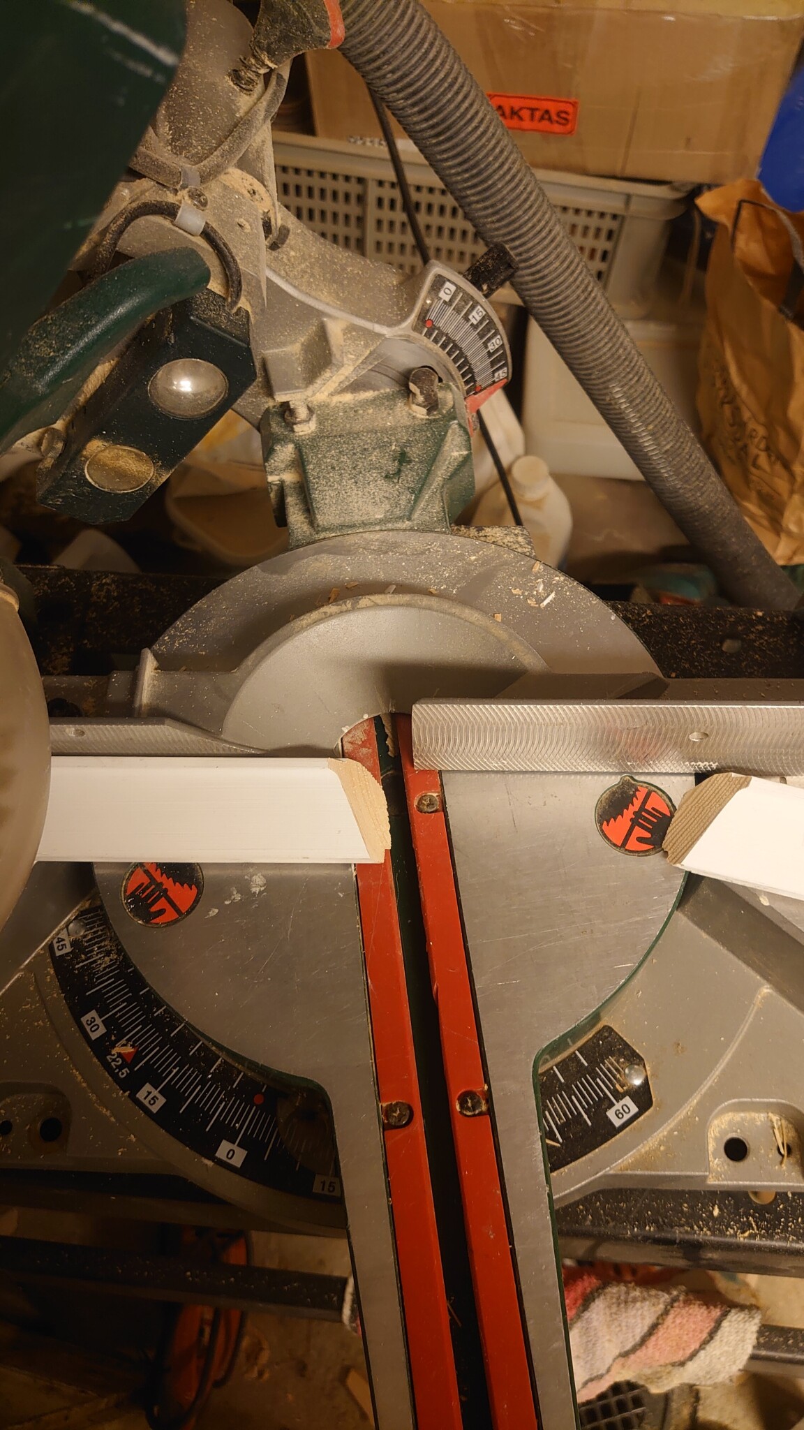

Jag blev inte klok på hur jag skulle förklara vad jag menade så jag tog en taklist som är liknande din och gick ner i källaren för att göra ett par bitar... 😳L Lugas skrev:Jomen så långt är jag med dig. Var mer inne på vilken av listerna som skulle ha vilken grad. Eller det kanske inte spelar någon roll bara slutsumman är 110?
Sen var det listen som lutar 110 grader. Ska jag sätta den i samma lutning i sågen när jag sågar till änden i 45/55 grader? Tänker spontant att jag ska göra det, men har tänkt i omvägar i en dag nu, så jag vet inte riktigt längre..
På bilden så ligger den list som ska vara på väggen under det lutande taket med den tjockare sidan som ska vara uppåt mot sågens anhåll.
Sågen lutar 45 grader och motsvarar hälften av de 90 grader som listen ska fylla upp. Sen, eftersom du sa att det är ca 110 grader i vinkeln mellan vägg och tak, så har jag ställt in vinkeln på 10 grader, det är hälften av skillnaden på rät vinkel (90 grader) och 110 grader. (110-90)/2 = 10
För att sen såga den motstående listen, som ska sitta på väggen där taket är horisontellt så vinklade jag om de 10 graderna åt vänster och behöll lutningen samma, eftersom min gersåg bara kan luta åt ena hållet. För att få 45 graders vinkeln rätt så var jag tvungen att såga med den tunnare sidan av listen mot sågens anhåll.

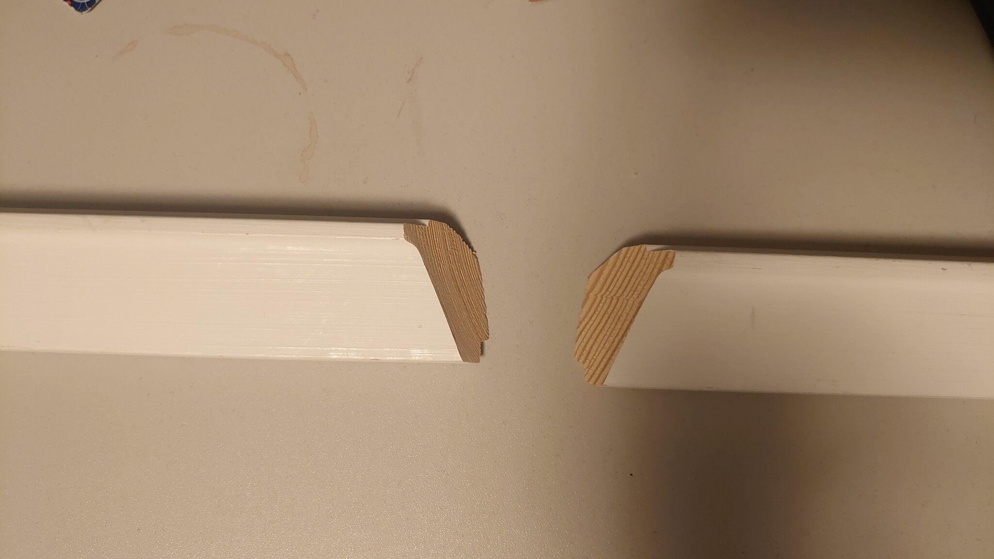

På bilden ser man nu ändarna på bitarna, där den vänstra är den ska som luta "upp" och den till höger är den som ska vara horisontell. Båda listerna har "samma" vinklar fast spegelvända.
Efter att ha satt sågsnitten mot varandra och mätt vinklarna så ser det OK ut, med reservation för att min såg inte är så bra på exakta vinklar... men det visar principen och du får laborera lite med vinklarna för att få bra passning mot ditt tak och väggarna. Sen får "målar'n fixa resten"...
