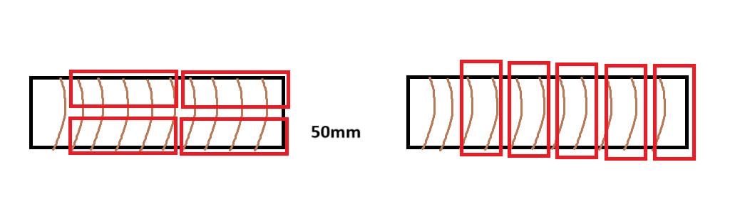

Jag ska tillverka dels längre paneler och dörrar i kvistfri furu och då funderar jag på för och nackdelar med olika sätt att dela upp materialet. Jag har möjlighet att köpa möbeltorrt virke i olika dimensioner. För detta projekt hade jag tänkt att köpa 50 mm kvartsågat för att sedan paneler runt 20mm tjocka. Vad finns det för och nackdelar med att dela upp virket enligt alternativen i bilden. Säg till höger och vänster?

I exemplet till vänster så får du stående årsringar vilket ger ett annat utseende men framför allt en bräda som är stabilare när det kommer till kupning och vridning av virket. Det är att föredra när du ska göra paneler och annat. Det kommer dock att ha mindre "liv" i ådringen som man ibland vill ha.
Sen finns det alltid spänningar i virket som gör att när du sågar det så kommer det iaf att röra sig lite så såga med övermått och sen hyvla till färdig dimension.

Anledning till uppdelningen är att jag vill skapa dörrar om ca 60cm bredd. Ska bli en platsbyggd hallmöbel med dörrar och förvaring som bara hårdvaxolja (totalt 3m lång och 3m hög). Har inte bandsåg utan det får blir på en klyvsåg och köra från två sidor, då blir det upp till 13-14cm djup.
Så fördelen med vänstra är mer stabilitet, kanske lite med spill, mindre liv.
Högra, mindre spill, mer liv i panelen, risk för mer förändringar över tid pga av liggande åldring?
Jag skulle försökt få till så breda plankor som möjligt så dina paneler får så få limfogar som möjligt. Tex att du klyver och spegelvänder mönstret kan ge en fin effekt. Annars kan du nästan lika gärna köpa färdiga billiga limfogskivor som ju är limmade av tunna stavar?
Hur ska du tillverka dörrarna, flytande panel i ram? I sådan konstruktion är stabilitet i ramens virke viktigast så där har du med fördel stående årsringar, själva panelen stabiliseras av ramen.
