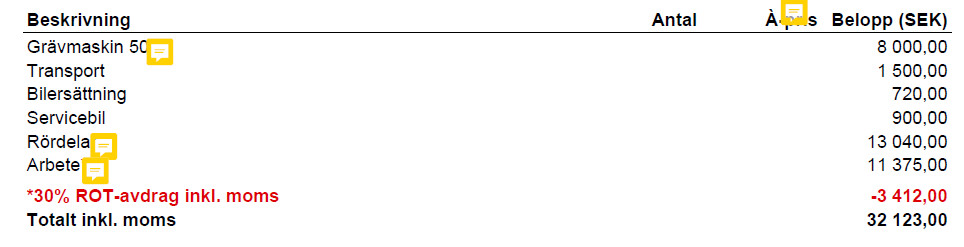

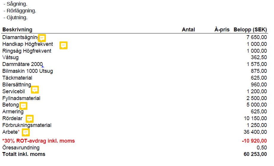

Har ett hus från -49 där avloppsrör ovanför källargolvet är utbytta för ca 15 år sedan. De som ligger nedgjutna i plattan är troligen original. I ett rum som tidigare var snickeri, numera sovrum har vi en skum "rensbrunn" där avloppet och ett gammalt dräneringsrör möts och en pipa går ut därifrån mot kommunalt avlopp. Ibland får vi stopp där. Planen är att gjuta igen, eller i alla fall koppla bort den, och dra om köks- och toaavlopp + en golvbrunn i tvättstugan och leda ut det på andra sidan huset. Någon som har erfarenheter av liknande?
Och någon som kan bedöma om jag ska nöja mig med bifogade offerter eller leta vidare (på landet i Skaraborg (V:a Götaland)? Jag stör mig lite på materialkostnaderna men å andra sidan är arbetskostnaden ganska human (455kr+moms) så det är väl som diskuterats flera gånger tidigare på forumet - att rörmokare m.fl. gör ganska bra vinst på materialet. Svårt att bedöma offerten också då arbetet ska utföras på löpande räkning men offerten har stora klumpsummor där det är oklart hur mycket det kostar per timme, m2 osv. Jag har fått några svar vid telefonsamtal med dem. Jag känner förtroende för han som var här och tittade men är osäker på vad slutpriset kommer landa på.
I runda slängar handlar det om att
såga upp golvet ca 10 meter (3+4,5+2,3+0,3),
passera genom en gjuten tröskel en gång, borra under en innervägg och borra sig ut under ytterväggen,
ta upp en golvbrunn och montera ny,
dra nytt 75-avlopp, ca 13 meter + 4 böjar,
dra nytt 110-avlopp, ca 3 meter,
gräva och lägga ner 110-rör utvändigt + 1 böj + ansluta till kommunens avlopp,
gräva av det gamla avloppet och göra en stenkista till det istället (dräneringen kommer ner i det)

Jag gick på offerten och det blev jättebra. Kommer inte ihåg riktigt men tror det gick på 45-50 något och specen och summorna på den faktiska fakturan var tydliga och vettiga. Kan varmt rekommendera Fentab, bortsett från offertskrivningen då.B bjorsi skrev:
