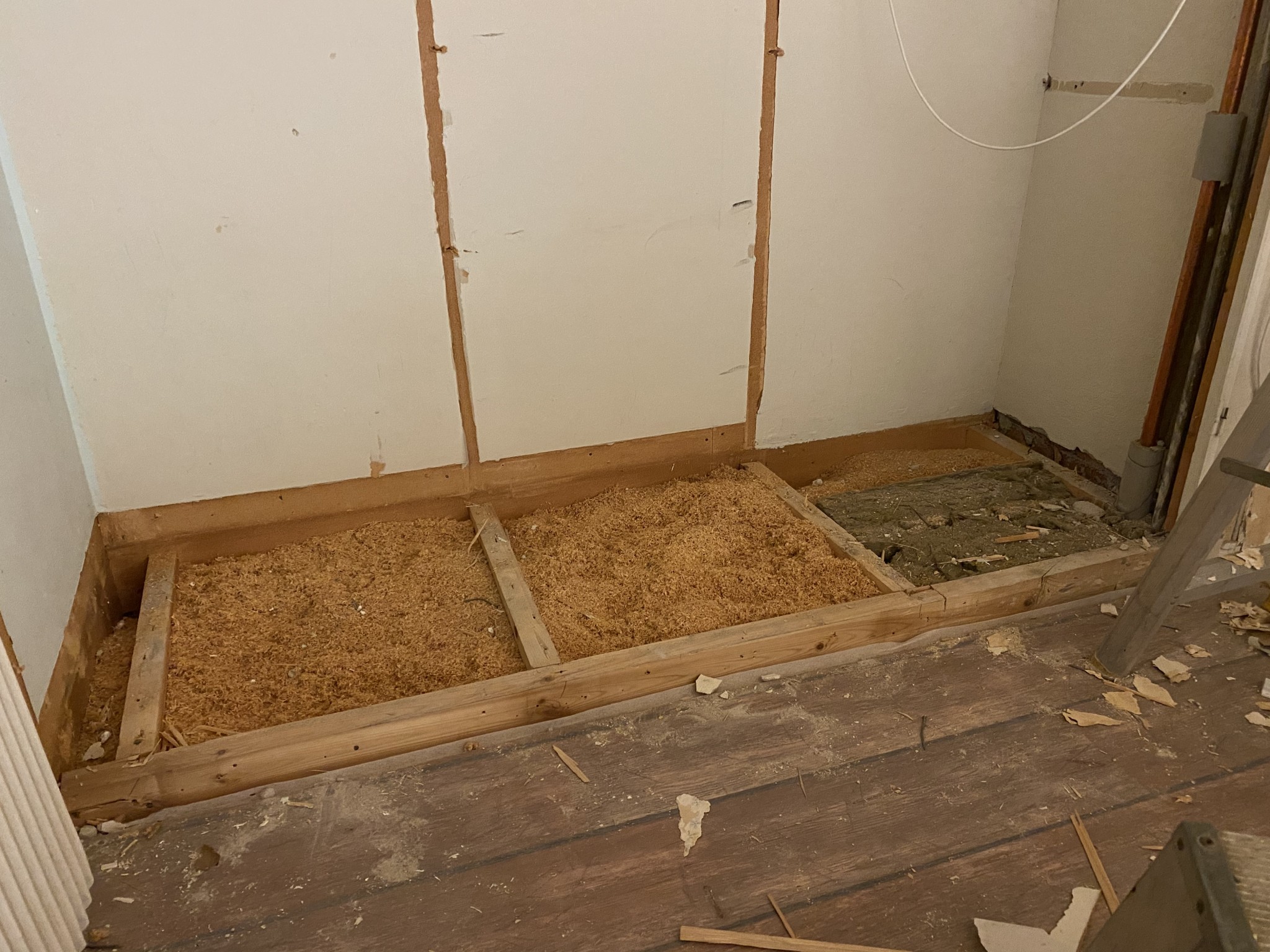

Hej! Jag har rivit en platsbyggd garderob och funderar nu på hur jag ska såga ner dessa reglar till nivå som golvet. Några tips för att få det rakt och fint? Det ska bli spånskiva och nytt golv på.
Med vänlig hälsning:)
  • Rivet hörn av ett rum med träreglar indragna i golvet och sågspån, i förberedelse för att lägga nytt golv.
Enklast är väl att bryta bort dom och ersätta med nya i lämplig dimension.
Dom kan näppeligen ha någon bärande funktion.
Krafsa bort sågspån och isolering så ser du troligen hur du kan gå till väga.
Thomsen
Jag har löst liknande genom att med tigersåg såga ner höjden, en bit under den höjd de skall vara. sedan limskruvat en planka på sidan om golvstocken. Och då sedan bara limskruvat spånskivan i plankan på sidan.
