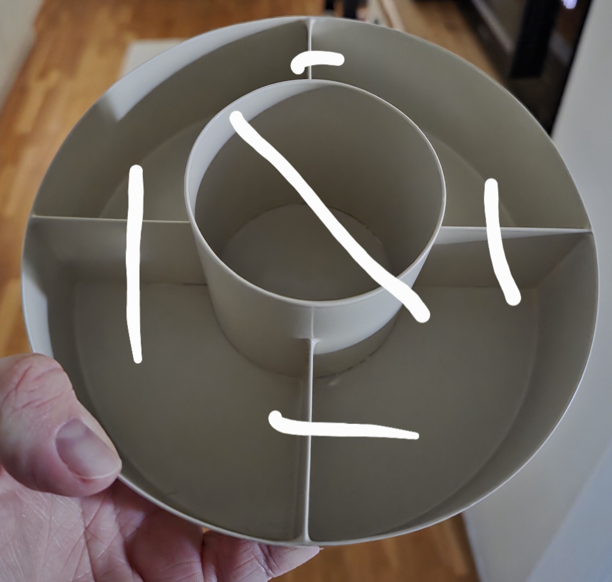

Spelar det någon roll hur den ser ut efteråt?
Eftersom den är rätt tunn så gissar jag att det är stål, och alla rimliga sätt att ta bort "innehållet" genererar värme vilket kommer att, i bästa fall missfärga, i värsta fall förstöra, färgen på utsidan...
Tunn plåt och värme brukar också innebära att plåten slår sig, så det finns en viss risk att den inte är så rund och fin efteråt...
Okej, tack! Egentligen inte men den behöver hålla sin form för att passa i det lilla utrymmet den ska stå.
Det tråkiga svaret är att det inte är värt det. Åtminstone inte om du har någon sorts krav på finish på slutresultatet(?)
Först är det svårt att komma åt att såga, sen blir det en del sliparbete för att få en jämn yta, sen måste hela skålen slipas och lackas om. "Inredningen" ger skålen stadga och resultatet kanske inte blir så stabilt som man förväntar sig.
Men är man trots det ute efter någon sorts terapiarbete skulle jag börja med en typ Dremel.
En metallsågklinga och några olika slipstift.
