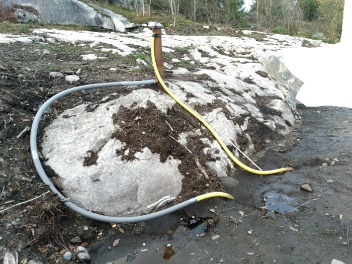

Vi har fått en dricksvattenbrunn borrad, men tyvärr hamnade inte brunnen inte där den borde. Foderröret sticker upp ur en sluttande bergshäll.
Vi vill få ner slangen en bit ner i berget, även om helt frostfritt kanske är ett önsketänkande. Men skulle man kunna få ner den 40-50cm ner i berget och isolera med någon form av högpresterande slangisolering så borde den inte kunna frysa.
Avståndet mellan foderröret och marken nedanför är 2m. Så en grav på ca 2m behövs tas upp i berget. Att spränga känns inte så aktuellt då det bara är några enstaka meter mellan brunn och garage. Kila vet jag inte hur det blir i.o.m. att det är ett fast berg (om än med sprickor). Men det kanske funkar?
Funderar på att såga upp det med en diamantklinga. Antingen göra flera spår (både i längsled och på djupet) med en motorkap med 400mm klinga, eller låna en Husqvarna Cut n Break. Då borde det räcka med tre (dubbel)spår för att få en 100mm bred ränna. Kan det fungera?
Eller har ni några andra förslag?

Även om du sågar upp där så finns en frysrisk , blir genom berget ,
Såga ett spår , isolera med ev . om det finns runda frigolitskålar , oavsett isolöeringstyp , linda 3 varv med byggplast runt , börja på det djupaste stället och gå upp mot brunnen och lägg enligt tegelpanneprincipen för att inte vatten ska blötta ner den
Sedan måste du nog ha en värmekabel , då ska den vara inuti slangen , och styras av en termostat
Givaren ska placeras på det ställe som har störst frysrisk ,
Lämpligt då att lägga en 16 PEM-slang tillsammans med vattnet fram till brunnsröret , som givaren kan stoppas in i , då kan du fä lite ekonomi i driften
Ett litet problem som kan uppstå , är att foderröret och berget transporterar kyla ned och en frysning kan ske under marknivå
Det är som Kaboff säger men lite mer , ta en betongring ,900 mm ,( kan målas grön ) hugg in den så den står i våg ,ställ den över , isolera insidan med frigolit , sätt ett lock , ställ lite blommor på den

Borra igenom! de som kan borra för bergvärme kan även borra hål genom berg. Säkrast, snyggast, enklast.
