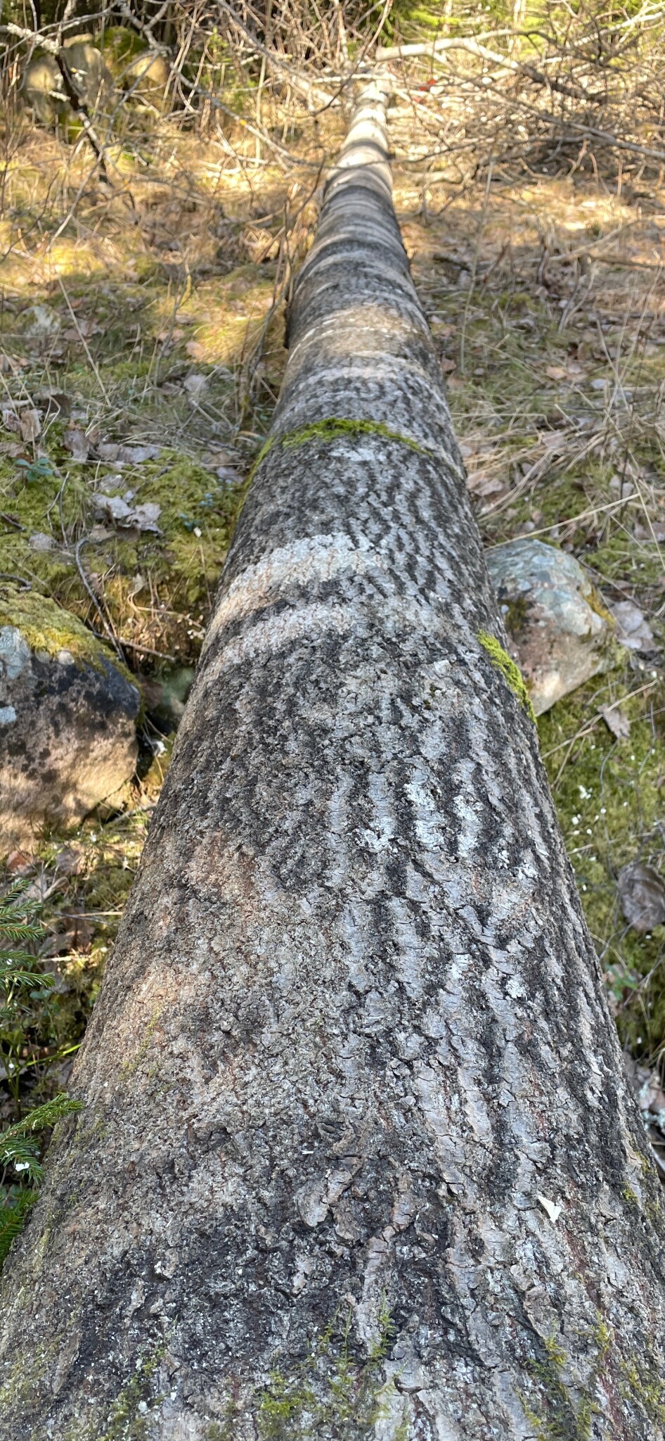

Vi sågar bara ek resten köps.
Allt ligger ströat med strö överst och sedan plank ovanpå dem med lite tyngd inne på logen.
Det blir alltid lite märken av färskt strö men om det ska användas i bastun lär den ju hyvlas när det torkat och då försvinner ju eventuella märken...
Man vill ju undvika att låta stockar ligga länge så såga så snabbt som möjligt efter fällning...
På vintern är det ju bättre med mindre vatten i träet och vid minusgradar händer ju inget..
/ATW

Och såga i större dimension som du sedan klyver och hyvlar.

Min granne kommer inte ha tid att såga på några månader till.
Det ville jag också göra: såga skivor som jag senare skulle såga till med min bordsåg.
A AndersS skrev:
Brukar trava och ströa virke där jag överst lägger sten/betongplattor som tyngd.
Torkar den ordentligt då?
Det är så man torkar sågat virke, genom att ströa så det blir luft i traven.
Sedan klyver man det i de dimensioner man önskar och ev. hyvlar.
Vad i bastun ska virket användas till?
Är det lavar skulle jag såga det i dimension, ojusterat, så att du får ut flera länger av en planka, dvs tjocklek motsvarar bredden på bastulaven.
Vet inte hur länge asp klarar sig... Vet att tall kan få blånad men i övrigt klarar sig en stund.
Missfärgning är det som händer först men hur mycket är svårt att veta... antar att det tränger in från ändträet först så det kan vara ide att såga med lite marginal...
Kör på så får ni se hur det ser ut /går när ni sågar...
Skulle dock inte hänga upp hela min ekonomi/bastubygge på att utfallet blir perfekt.
Dvs
funktion: det kommer absolut att fungera.
utseende: finns risker.
/ATW

Tack för tipset! Jag lämnar allt 20 cm längre än vad som behövs.
För några år sedan var jag redan tvungen att släppa perfektion och har lyckligtvis kunnat ersätta den med att ha rolig.
Jag tycker det är helt fantastiskt att jag hämtar virket från samma plats där bastun står. Att priset dessutom är förmånligt är en trevlig bonus.
Golvplattorna och plattorna bakom kaminen lyckades jag rädda från en container, och på det sättet får jag ihop en stor del.
Jag har inte helt bestämt mig designen ännu, men jag vill i alla fall använda virket till bänkarna och väggarna i bastun. Om det går, även till taket.
Och om jag har något över vill jag använda det till att bygga omklädningsrummet, men annars köper jag paneler med pärlprofil hos Byggmax.

När det gäller marginal för hyvling lägg på ett antal millimeter runt om brädan så att man har nåt att hyvla efter torkning...

Den turen har jag också!
Jag är väldigt nyfiken på vilka resultat det kommer att ge mig.
/ATW
Det hade jag inte tänkt på, tack för tipset!
