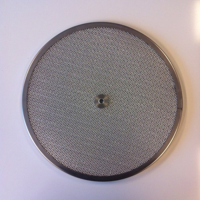

Jag håller på och bygger och funderar nu på hur jag ska lösa köksventilationen. Köket är öppet och med spisö. Jag vill inte ha någon nedhängande kåpa som stör sikten men jag tycker de verkar ta obegripligt mycket betalt för lösningar med takintegrerad fläkt Jag har fått tag på en extern fläktmotor att placera på taket (Exhausto DTV 250) med bra luftflöde. Tänkte komplettera med ett backspjäll och dra 250 mm isolerad imkanal ner till innertaket där jag sätter ett fettfilter från Fjäråskupan inuti ett lämpligt don för 250 mm rör. Exvis Lindab Formo CRL 250. Tänkte styra fläktmotorn med vridreglage vid belysningsknapparna i köket. Vad tror ni om det? Vad har jag missat?

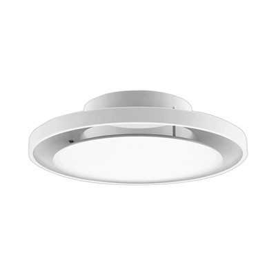

"vit man göra stor eld,sitta långt ifrån. Röd man göra liten eld, sitta nära" ind.ordspråk. Att bryta mot naturlagarna blir på bekostnad av ökad energitapp. En spiskåpa som sitter 50 cm över där matoset alstras har en 70% direkt uppsugningsförmåga redan vid 28 l/s (tex franke 252) På fåfängans marknad finns massor av fantasifulla glas o designskapelser som kräver 5-12 ggr så mycket fläktflöde för att inte ens lyckas fånga upp hälften av detta. Är det så illa att design o hightec styr oss istället för funktion o sunt förnuft? https://www.vitvaruexperten.com/fla...egrerad-koksflakt/product/gerson-01led-90-ex/
