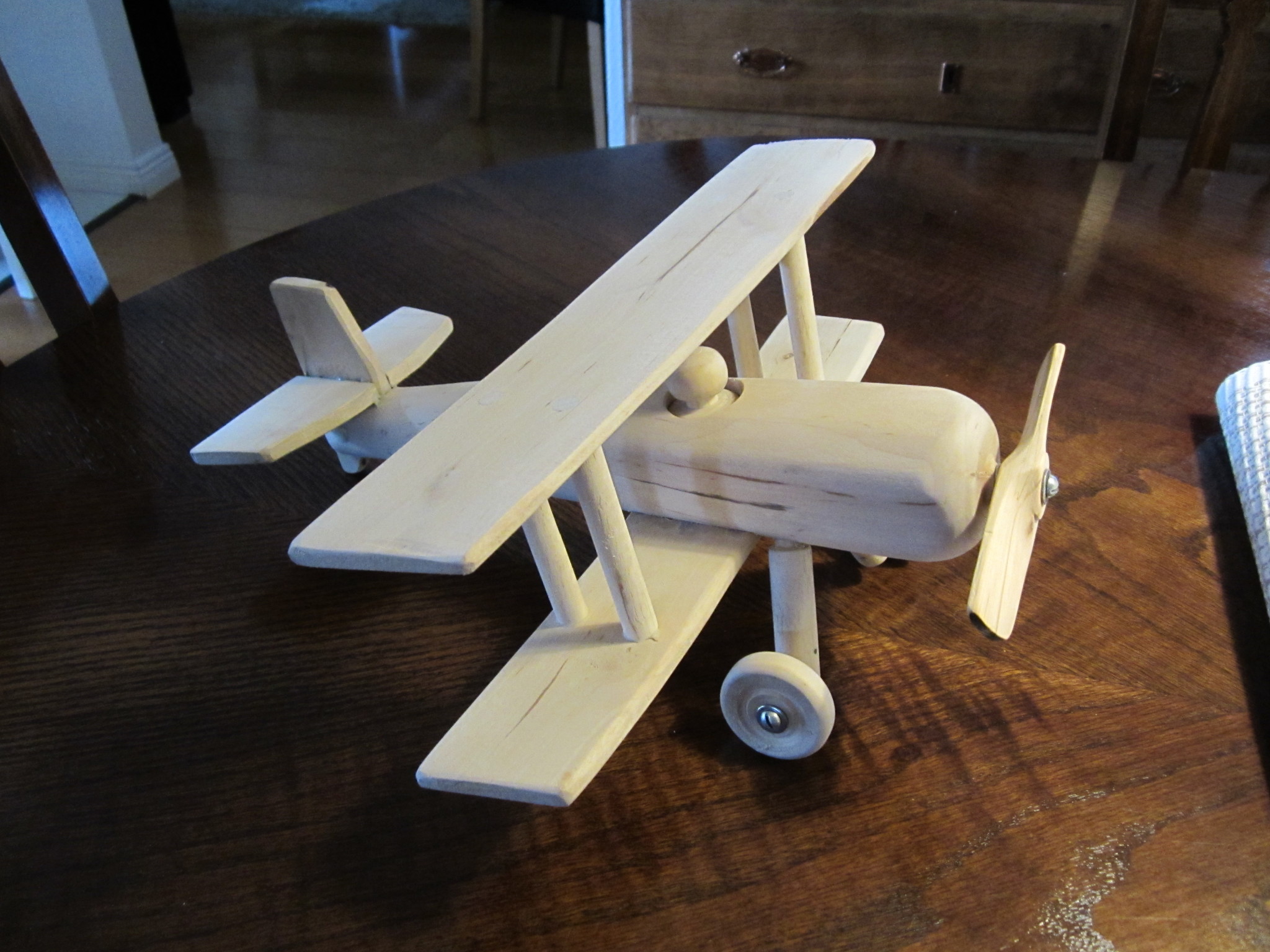

Jo du förstod rätt, ungefär så här https://sv.wikipedia.org/wiki/Intarsia men det var ett exempel, det är inte aktuellt just nu. Just nu är det grejs till barn och barnbarn som gäller och då vill jag använda virke från träd som växt i deras barndomshem då de blir lite speciella bara därför. typ sånt här.

Flygplanet på bilden är ett bra exempel på vad du enkelt åstadkommer med en bandsåg. Inca-bansågarna är en mindre modell med gott renommé.Marike skrev:
