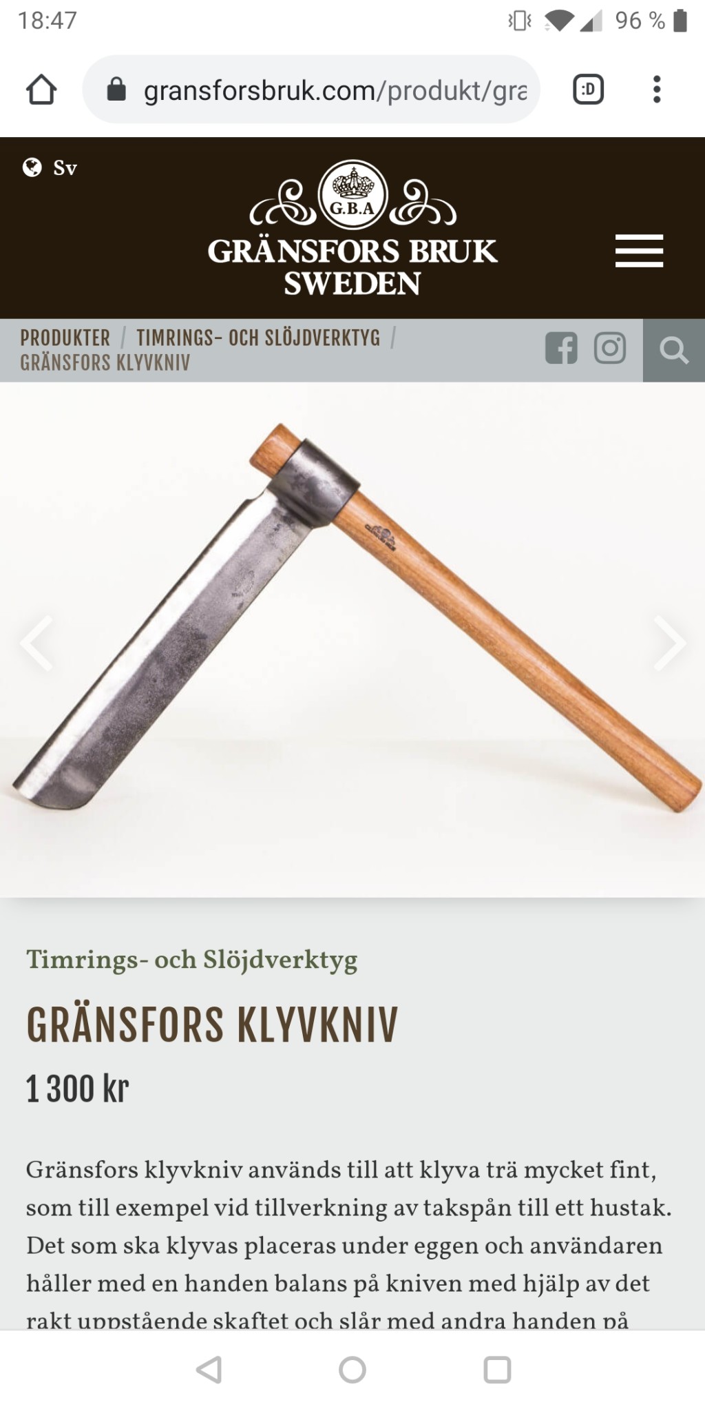

Man kan annars använda en klyvkniv och sen hyvla till exakt dimension
Marike
Hmm, klyvkniv eller bandsåg? prisskillnaden inte allt för stor, vad ska man välja?
