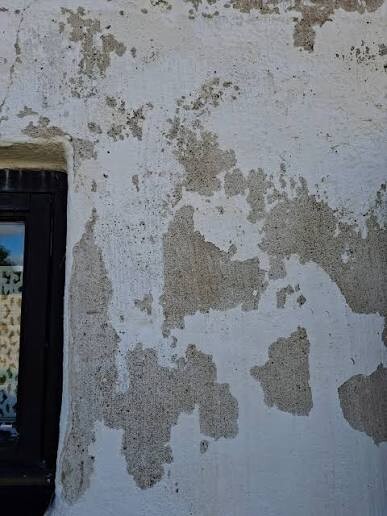

Så du har aldrig stött på flagnande kalkfärg? Som är det du tipsade om ovan..
Mår du bra av att kalla folk korkade? Känns det bra i din lilla bubbla att du försökt mästra någon genom nedsättande tonläge?
Har du inget att tillföra kan du kanske valsa vidare till en annan tråd.
Sorglig framtoning.
Jo jag har stött på flagnande kalkfärg.
Och jag tror inte det är mexitegel bakom putsen på bilden du la in.
Men du har helt rätt, var olämpligt att kalla någon korkad.
Så jag ber om ursäkt för mitt ordval.
Men jag håller inte med dig i sak.
Tack.N neo11 skrev:
Jag tycker man allt som oftast ser flagnad färg på putsade (eller slammade) hus med kalkfärg på. Min tanke är att ta bort den risken genom att använda genomfärgat bruk.

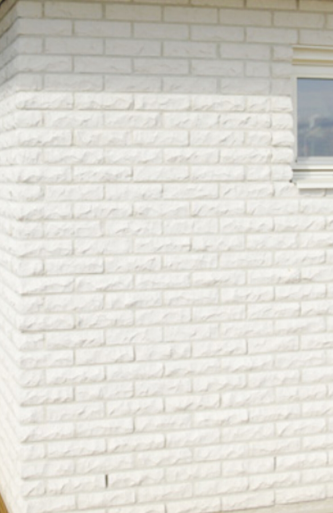

De senaste dagarna har jag nog trots allt bestämt att foga om fasaden med en fog med så lik färg som teglet som möjligt. Jag tänker då att jag bevarar teglet som tipsats om här ovan. Men ändå får en mer homogen färg i fasaden.
Resultatet hoppas jag blir likt denna snygga fasad från Yxhult Tegel. Det blir nästa sommars projekt så jag skall försöka minnas att posta resultatet i denna tråd.
